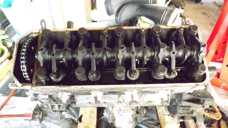

Aujourd'hui j'ai mis le train arrière en pièce, et j'ai attaqué l'ouverture du moteur
Les culbuteurs ont l'air bon, l'arbre à cames ne semble pas usé :)
L’embrayage en revanche c'est autre chose :?
Par contre quand je vois l'état de la pompe à eau, faudra qu'on m'explique mon problème de surchauffe :x

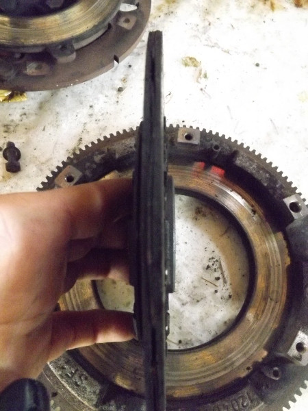

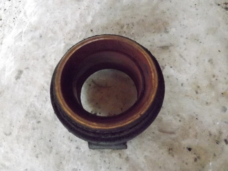

D'abord j'ai déposé l'embrayage. L'extracteur (oui parce que c'est un ensemble volant-disque-diaphragme serti sur la sorti de boite :gene:)
L'ensemble embrayage :)
Le disque était bien usé, je pouvais toujours les chercher mes 89ch :roll:
Et derrière c'était bien crade aussi :pue:

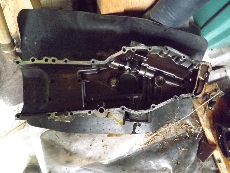

C'est quoi le pignon qu'on voit dans le carter de distri? :0 (dernière photo)
Sur le moulin tu refais tous les joints ou tu fais la totale avec segmentations,coussinets etc?
205 SR de 1989 - 250000kms
Re: Ma 305 S - Démontage
salut kurt.
le pignon entraine la pompe à huile à galet situé en bas du carter (déposée sur la photo) et l'allumeur en haut :)
sinon je vais changer que les joints du haut moteur. Je touche pas aux segments ni pistons. Mais vu la tronche de l'embrayage je devine que c'était la plus grosse cause de mon manque de puissance

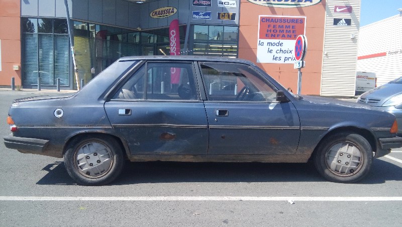

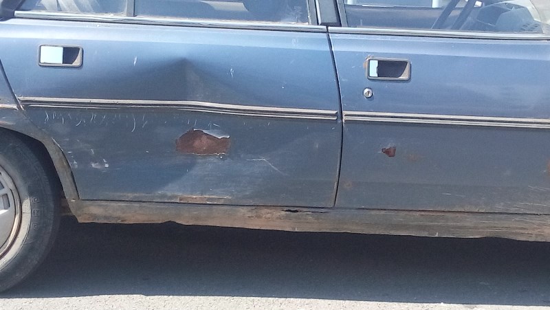

Sur le parking du brico j'ai vue une 305 dans un état c'est a ce demandé comment elle passe le CT.
L'avant est pas mieux, cligno cassés, chrome des phares bleuis, l'autre côté est pas mieux.
A côté la tienne est neuve.
