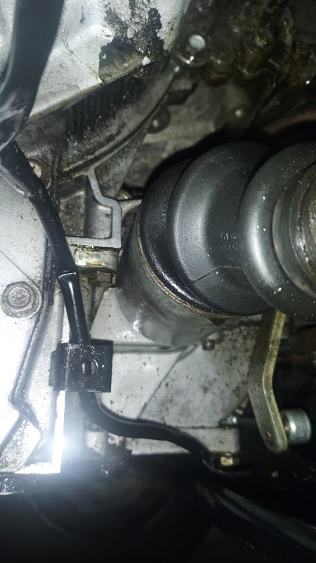

Le soucis c'est qu'il m'est arrivé, sur la route, de voir la pression d'huile chuter. Et, une fois au sec dans mon box, j'ai pu observer de petites gouttelettes.
Je vais pas y aller par quatre chemins, l'arrière du bloc est couvert de gras. A ce stade, j'ai une fuite d'huile qui semble venir de mes joints spi de sortie de différentiel.
Attention, cette photo rebelle refuse de s'orienter correctement. Le bas de la photo est sur la gauche, va falloir se faire un torticolis j'en suis navrée...
Le soucis, c'est qu'après avoir remplacé ces fichus joints qui ont mit des semaines à arriver, j'ai toujours ma fuite!
Alors j'ai pris le temps de tout nettoyer, encore, et de faire quelques essais. J'ai fini par trouver l'origine de la fuite, et c'est bien ce que je craignais...

Le fameux joint moteur-boîte que je n'ai pas changé... Eh bah c'est lui qui fuit! Et le soucis c'est que pour l'instant, notre garage est débordé. On a un moteur Volvo à refaire sur les bras qui traîne depuis un moment, un projet de drag race avec une autre voiture... Bref, il faut faire de la place avant de pouvoir s'occuper de mon moteur. En plus, j'ai besoin de ma ZX pour début Juin, je n'ai clairement pas le temps de sortir le moteur de Sarah avant.

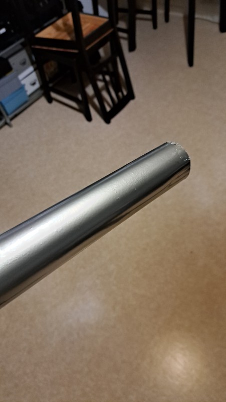

Pour pouvoir réparer ma ZX (encore elle!) à moindre coût, j'ai fait pas mal d'allers-retours à la casse. Et en fouinant dans un tas de tuyaux d'échappement, je suis tombée sur un intermédiaire de Scenic I. Dont le diamètre correspond peu ou prou à celui de ma ligne.
Quand nous avions sorti le moteur, au moment de la repose, nous avons essayer de faire tourner le moteur avec le minimum nécessaire, pour s'assurer que tout fonctionne correctement. Donc sans rebrancher l'échappement. Et le son m'a fasciné! La suite, vous la voyez venir. Après tout, ça ne coûte rien d'essayer. Un silencieux, ça se remonte!
Au démontage, je me rends compte que le silencieux d'origine est sacrément gros!
https://www.youtube.com/watch?v=fIRqsXUNIMU
On monte le silencieux, on rajoute un tube pour la sortie, on coupe tout ça comme il faut, et ça marche!
Un petit coup de brosse, de peinture, et voilà, une magnifique sortie en "inox"!
Bon, c'est un peu artisanal, tout ça. Promis, quand j'en aurai les moyens, je me fais faire une vraie ligne!
Franchement, pour l'utilisation que j'en fais, c'est carrément vivable. Personne ne m'a jamais rien reproché, donc je suppose que ça va. Bon, dans les tours, c'est vraiment retour dans les années Groupe B, mais j'ai rarement besoin de dépasser 2500 rpm...
