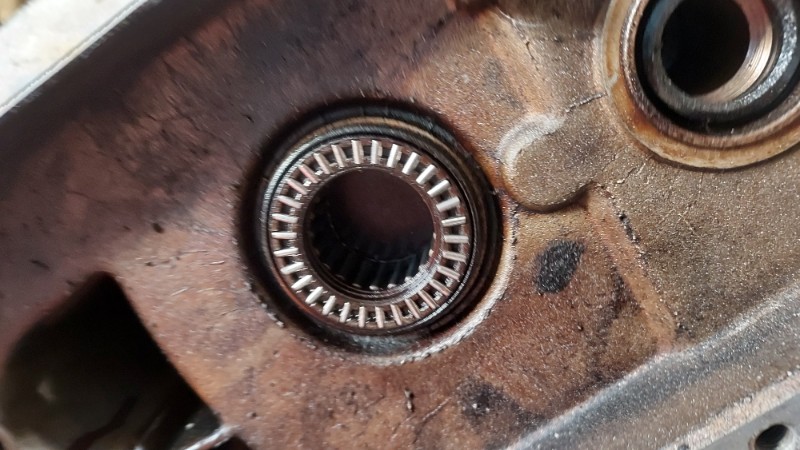

Reprenons où nous nous étions laissés. J'ai commandé des roulements à aiguilles sur Ebay. Quelle ne fut pas ma surprise de voir une boîte jamais ouverte! Alors j'en ai fait une petite vidéo...
https://youtu.be/dMUsWLf_JXU
Petit retour sur le Youtube de 2016 (environ)...
Ensuite, je suis passée au montage des roulements à billes et à aiguilles.
Pour les premiers c'est assez simple. Si vous avez déjà monté des roulements dans votre vie... bah vous savez comment faire. Si non, euh... Bah j'pourrai pas vous aidez j'suis pas prof de méca, moi-même j'ai pas tout compris! ::d
Le roulement à aiguille extérieur n'a pas posé plus de problèmes que ça. Celui côté bloc moteur par contre... :-|
En Servicebox ta toute confiance tu n'accorderas plus!
Pour la faire courte, il existe 2 références pour les 2 roulements à aiguilles, qui diffèrent selon un numéro de série de la boîte de vitesse. Je me retrouve donc avec un roulement qui, comme vous l'avez vu dans la vidéo, est standard, alors que celui de mon moteur est dans une "cage". D'après la référence de ma boîte de vitesse, je dois pourtant avoir le roulement sans cage. Et celui qui a la cage ne se trouve plus.
Bon, j'en fais quoi de tout ça?
Je pars du principe suivant: le roulement de mon bloc n'est pas le bon et j'ai reçu le bon roulement. Si quelqu'un a monté un roulement avec cage alors qu'elle n'était pas nécessaire, ça ne change rien, c'est pour ça que ça n'a rien changé jusque là.
Allez j'm'en fous j'casse tout, foutue pour foutue!

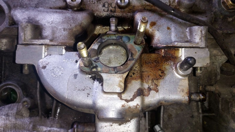

Après avoir remonté... Évidemment l'huile passait allègrement du carter de transmission vers l'embrayage... Alors comment faire? Le roulement neuf ne se trouve pas, et l'ancien... Bah vous avez vu l'ancien quoi.
Eh bien c'est là qu'intervient mon sauveur! West Welding est un artiste de la soudure, localisé à Scaër, en Finistère. Nous lui avions confié la réalisation d'une demi-ligne inox à clapet pour un Nissan Navara il y a quelques mois de ça. Je lui ai confié mon carter d'embrayage, et il a réalisé une magnifique soudure sur aluminium!
Plus besoin de cage avec ça! Vraiment c'est superbe pour une soudure alu...
Et après ça, qu'est-ce qu'on fait? Eh bien, on se lève tôt, on prend une canette de monster, et on remonte!

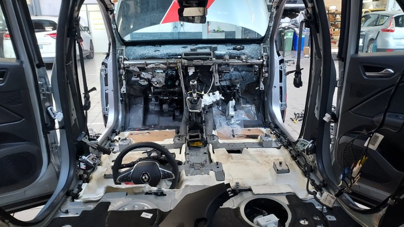

J'ai passé deux semaines sur cette... Cette... :faché1: :faché1: :faché2: :faché1: :faché1: :faché2:
Et mine de rien, savoir démonter un habitacle complet est une compétence qui va me servir très vite... Parce que j'ai acheté une nouvelle voiture, et qu'il y a du boulot niveau nettoyage!
Bon, ce n'est pas une 205. Mais on n'en est pas si loin non plus, puisque c'est une Citroën ZX break de 1994!
Du coup, en parallèle, je vous parlerai un peu de ma ZX à l'endroit approprié, si ça vous intéresse, le lien sera ICI dès que la publi sera faite!

Il faut dire que la pompe m'avait fait un gros clin d'œil, 54 centimes le litre, c'est tentant non ?
Comme je m'y attendais, il manque quelques canassons, car il faudrait un plus gros gicleur, mais où trouver ça ?
Alors malheureusement je ne suis pas experte en la matière, mais m'étant posé la question pour ma 205, j'avais fait quelques recherches...
Il faut modifier l'alésage des gicleurs du carburateur. On a deux gicleurs, l'un de ralenti, l'autre principal. En théorie, pour avoir une carburation enrichie de 30%, il faut augmenter la surface du gicleur de 30% (la SURFACE, pas le DIAMETRE). Donc il faut faire quelques calculs savants pour calculer une augmentation de 30% de la surface d'un disque, en connaissant son diamètre (information normalement disponible dans une quelconque RTA).
Le mieux serait de refaire des recherches pour être sûr que je ne dis pas de conneries, bien sûr!
En tout cas, merci d'avoir suivi mes p'tites histoires ^^!

Pour les roulements à aiguilles il y a en tout 4 références qui vont deux à deux: 2071.10/2071.11 et 2071.12/2071.13. La différence entre chaque couple est le diamètre (33 ou 38 mm) et change en fonction d'un "repère" qui est soit "BS07 - BW07" soit "BS12 -BW12". Mais je ne sais pas à quoi correspond ce "repère" ?
Au sein d'un couple il y a un roulement "traversant" et un qui est fermé. C'est ce dernier qui va côté cloche d'embrayage.
Celui que tu montres dans la vidéo est un 2071.10 traversant et il n'est pas prévu pour aller côté cloche d'embrayage mais de l'autre côté (côté plaque en tôle qui ferme le carter de la triplette).
Quand on a refait notre triplette n'ayant trouvé ni l'un ni l'autre on avait laissé ceux d'origine qui étaient encore corrects.
Par contre on trouve plus facilement ceux en diamètre 38 il me semble.
