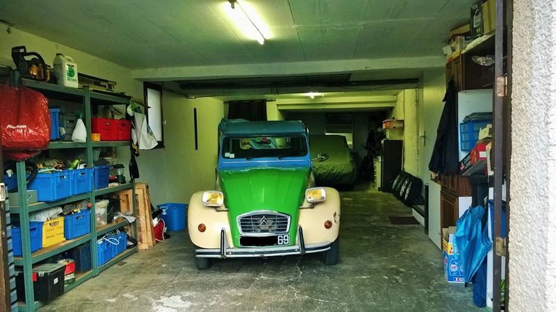

Et retour à la maison pour retrouver Miss RG dans le garage..... :coeurs:
La voilà en règle à 100 % maintenant elle va servir pour quelques petites balades :pilote: de temps en temps et attendre quelques années avant un lifting complet, châssis et carrosserie...

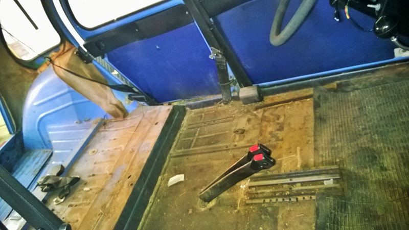

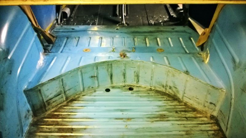

J’attaque maintenant l’intérieur, donc démontage des sièges avant et de la banquette arrière, très facile puisque cette action ne prend que 5 minutes top chrono ! ! ! (pas comme sur la 205).

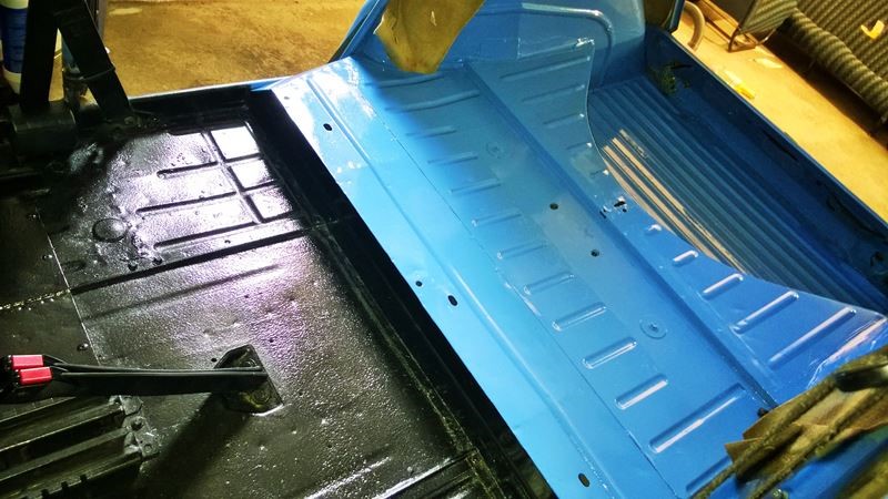

C’est très sale (1cm de terre) et pas rouillé !
Un bon nettoyage :aspi: et un coup de peinture pour faire propre.
Le coffre va subir le même traitement….

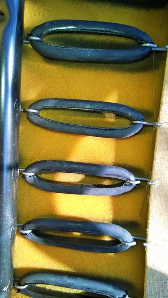

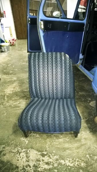

Passons aux assises.
Lors du vol, les sièges ont étaient ouvert au cutter ou couteau, mais bon ils n’étaient pas neuf !
Remplacement des élastiques et des toiles (je conserve les anciennes mousses qui sont en bon état) et couche de peinture sur les armatures qui étaient quand même assez propre, mais c'est démonté alors autant le faire …

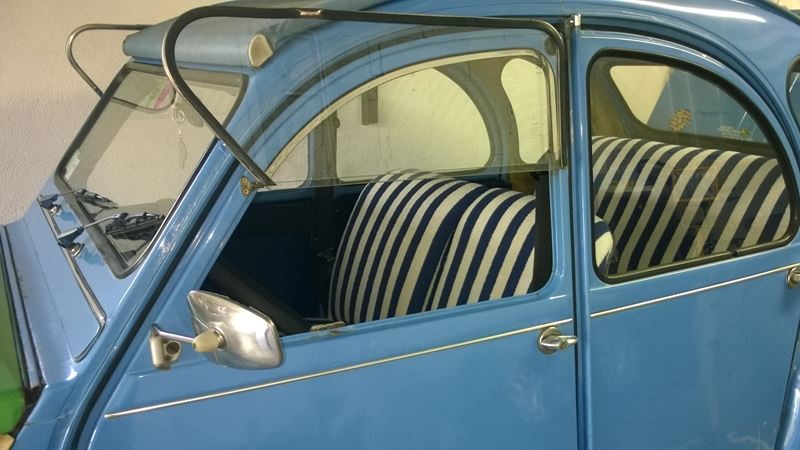

Et nouvel habillage à rayures bleu et blanc (le motif d’origine n’est pas encore dispo) ….

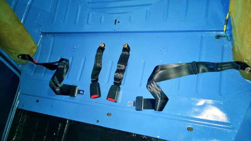

Je remplace aussi les ceintures de sécurités arrières qui n’étaient pas conforme (et venaient d’une Renault) ! ! ! par des ceintures d’origines 2 points.
Et voilà le tout remonté, sauf les tapis que je vais recevoir demain en neuf ! et la capote qui se fera aussi avant l’été.

Comment tu as fait la peinture intérieure ?? Bombe, pistolet, pinceau... ?? :roll:

"Passons aux assises.
tu planques ton magot dans les sièges de la deuch........ :mrgreen: :lol:

Elle reprend forme doucement , bon boulot :)
205 Look de 1992 - 185555kms
Description: hs :(
205 GL de 1990 - 255000kms
Re: Ma 2 CV de 1977
Magnifique avec les sièges neufs :bien:
D'ailleurs j'aime bien les motifs a rayures :)

Sacrilège Philou, tu as mis des siège "Style marinières", je croyais que tu avais une dent contre les bretons. :mrgreen: :bleble:
