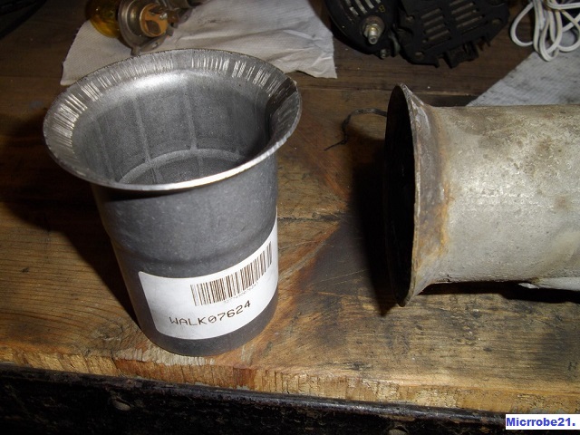

Attention c'est montage a emboîtement, ton TU c'est du collerette.
Re: Les pots Sebring
Et il existe un système pour le monté ?

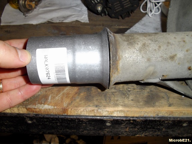

205sm a écrit :Et il existe un système pour le monté ?
Il existe ce manchon de marque Walker pour passer d'un emmanchement à emboitement à celui à collerette :
C'est ce truc là :
Il y a quelques temps ,on trouvait un produit similaire , marque MTS, sur le site Oscaro.com

Oui le dernier est bon mais le corps est plus gros.
