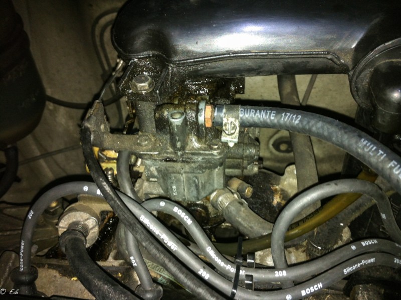

Cette durite c'est la durite transparente non? Il y a pas mal d'huile autour d'elle ... :)
205 Green de 1990 - 174000kms
Description: vielle mami, mais jeune ?? l'interieur.
205 GR de 1984 - 167000kms
Re: [Edi] La green de 90
La capsule d'allumage, c'est la capsule d'allumage. :langue3:
Je ne me souviens si elle est trans parente ou pas mais c'est bien celle-là qu'il faut contrôler. :)
Le fait qu'il y est de l'huile partout n'a rien à voir avec ce problème. :?
C'en est peut être un autre. :?

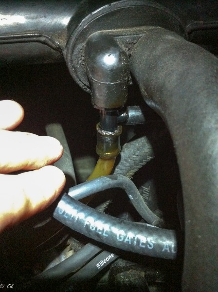

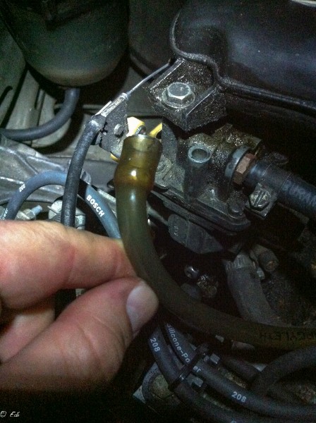

La durite transparente a l'air un peu déformé (gonflé des cotés d'emboitement) et elle bougait à la main, moteur froid
voila quelques images
coté carbu
coté té
on voit sur l'image suivante en bas de la cuvette du carbu la ou cette durite s'emboite
Que penses tu faut-il la remplacer ? Peut-tu expliquer encore son role et ce qui se passe si elle ne le joue plus
La durite noire qui sort du té et qui va à la coiffe coté droit aspire l'air moteur démarré.
JPB a écrit : Le fait qu'il y est de l'huile partout n'a rien à voir avec ce problème. :?
OK :) Et tu peux décrire l'autre problème ou tu veux que je m'agonise dans le suspens ? :whoa:

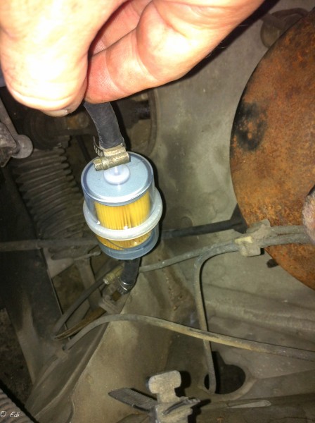

l'ancien filtre
le nouveau

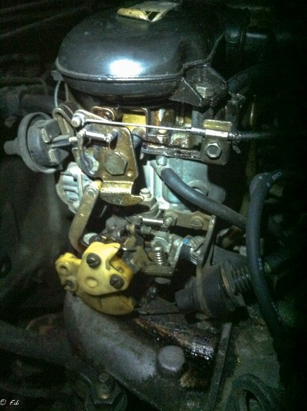

l'etat du carbu
Montes un petit collier sur le bas de cette durite lorsque le moteur est chaud (pour qu'elle soit souple). :)
A ce niveau ça crée une grosse prise d'air si ce n'est pas étanche. :wink:

OK merci beaucoup JP je fais ca des que je trouve une bague et te tiens au courant si ca résout le problème. Sinon as tu une idée d'ou vient l"huile qui se trouve sous le carbu sur le bloc d'admission qu'on voit ici? C'est pas normal non ?
A bientôt :) Pas facile d'écrire avec une seule main, l'autre est prise par celle qui fait le ramadan la nuit ::d
Pas le ramadan, le ramdam. C'est pas la même chose. :lol:
L'huile provient du moteur. :)
C'est signe qu'il y en a encore. :lol:
