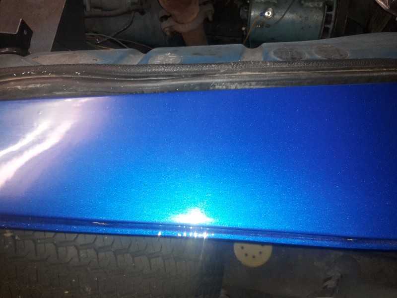

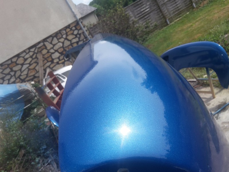

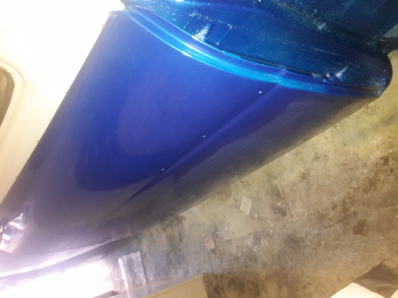

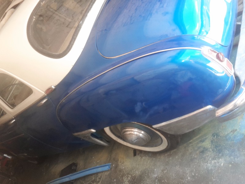

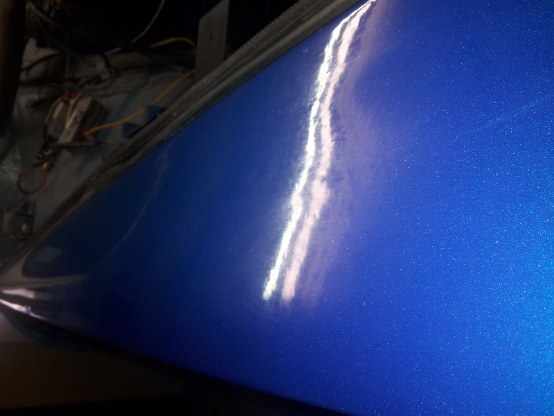

Et voilà, elle est vernis ::d !!!

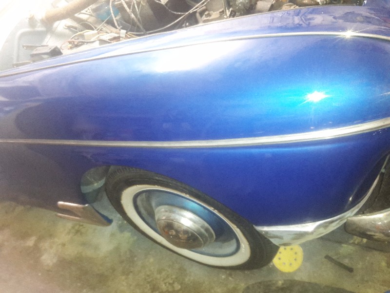

Mais j'ai un léger effet peau d'orange :( . Je vais commander le nécessaire pour atténuer cet effet.
En attendant quelques photos:

J'ai compris pas mal de chose avec cette expérience, notamment le fait que le vernis permet de rattraper certains defaut de peinture.

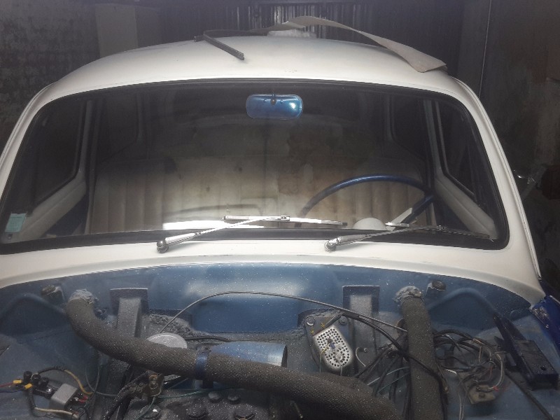

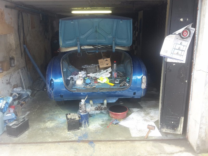

Le remontage est en cours :) .

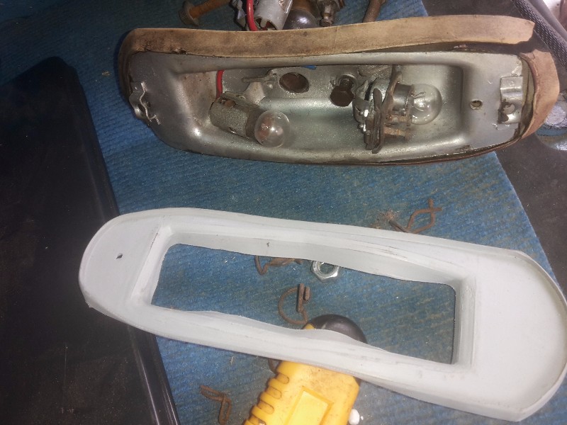

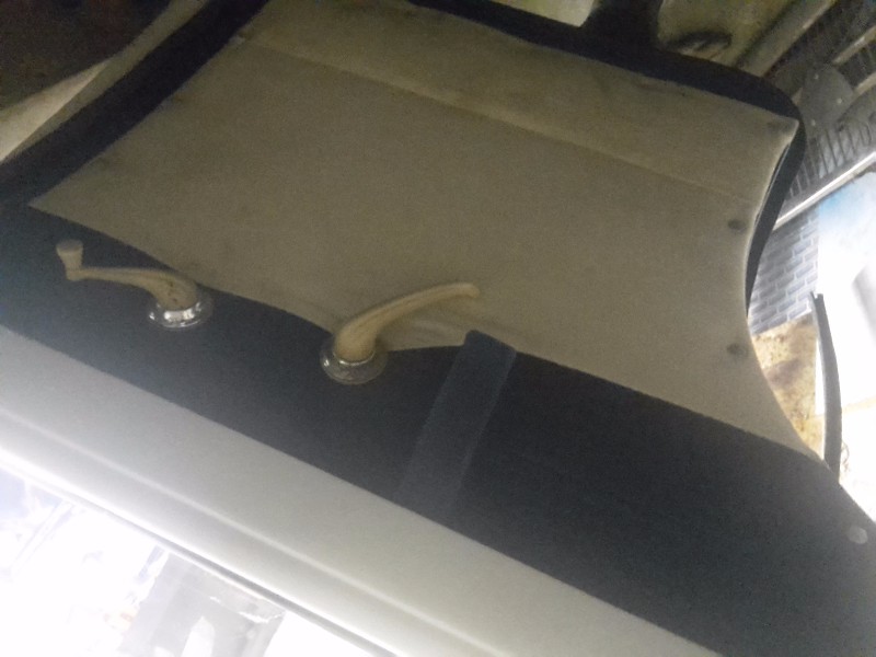

Aujourd'hui, c'était collage des joints de portes, mise en place des léches vitres intérieur/éxtérieur coté chauffeur. Mise en place de l'isorel pour le ciel de toit. Mais faute d'agrafe, je n'ai pas pu finir :( .
Demain je file cherché ce qu'il me faut (j'ai fais ma liste de courses :lol: ).
Ce soir, aprés 4 jours de charges, tentative de démarrage... Au quart de tour ::d ! Mais dynamo dans le sac :? .
Démontage et autopsie de la bête: Une cosse en interne c'est fait la malle :x ! On corrige, on remonte, on essaie, c'est au poil. Ça charge :).
J'attends également mon colis pour reprendre les coulures et l'effet peau d'orange du vernis. Les jonc d'ailes ont été montés à blanc, un pare choc que j'avais eu sur LBC mais peint a été décapé et poli. Il faut que je fasse le changement et la pose des butoirs.
Il faut que je polisse les poignées extérieurs, les panneaux de porte ont été nettoyé, le remontage est en bonne voie, même si j'ai été bloqué à cause d'agrafe :x !

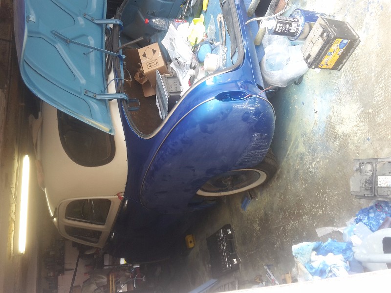

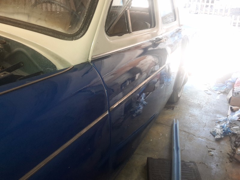

On continue :) ,

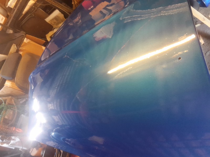

Aujourd'hui, j'ai fini de collé les joints de porte, et mettre en place mes joints de fenêtre.

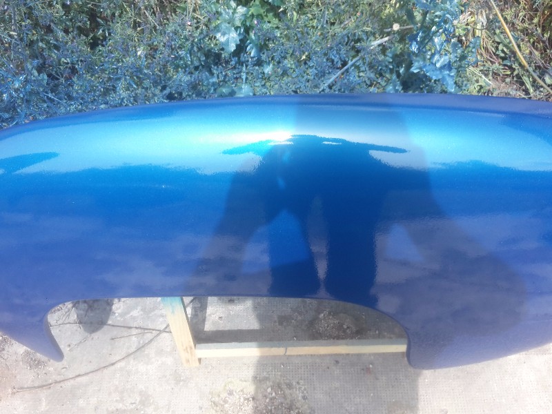

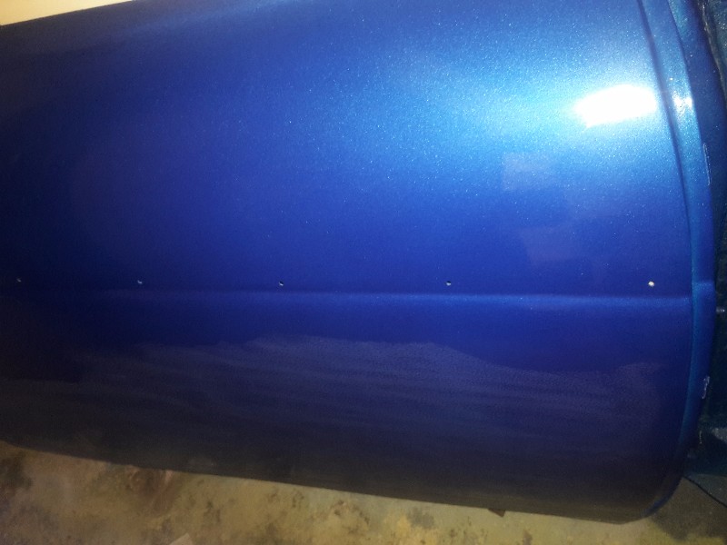

J'ai également récupérer toutes mes coulures de vernis, et amoindri l'effet peau d'eau d'orange.
J'attends d'avoir ma lustreuse/polisseuse et le produit qui va bien. J'espère avoir le tout demain.
Si j'ai tout demain, je pourrais finir les ailes et la caisse là où j'ai du poncer (au 1500 à l'eau, c'est long :lol: ).

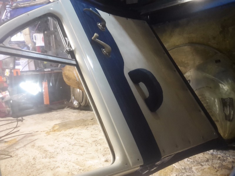

Une porte est remontée compléte, poigné extérieur, panneau de porte, tole d'entourage de glace, ...

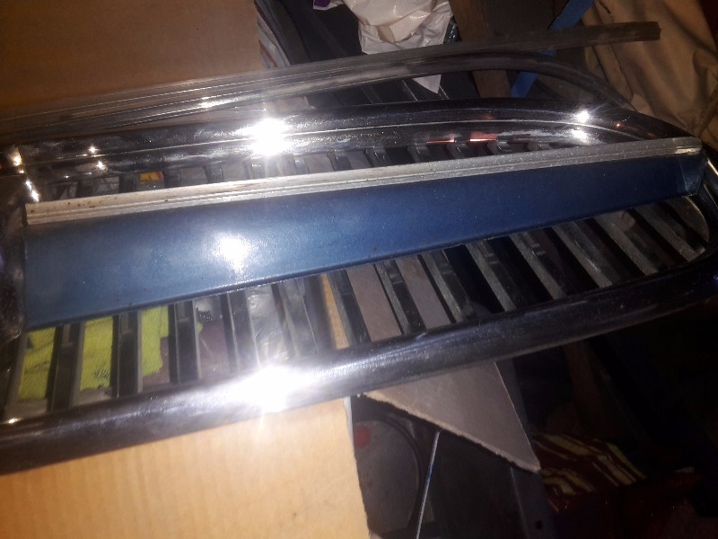

Les dernières baguettes alu ont été polies hier soir jusque tard :gene: . Il reste la calandre.
Il me reste l'ajustage des portes...
Encore un beaucoup de taf, mais je commence à voir le bout :) .
Objectif, dimanche c'est fini et je fais un petit tour avec pour voir si tout va bien :).

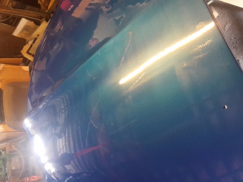

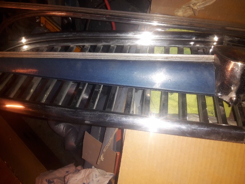

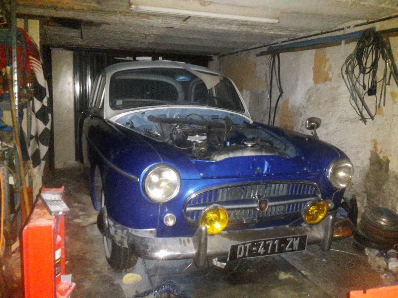

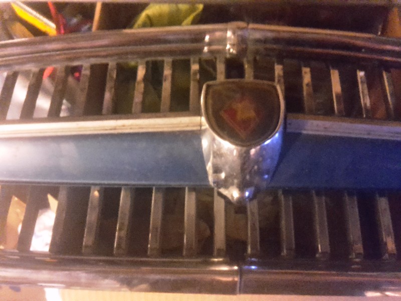

Quelques photos d'aujourd'hui, les portes et le polissage de la calandre, fini à 22h10 :gene: :
Et c'est officiel, mon patin à polir à rendu l'âme :lol: !!! La meuleuse est partie d'un coups sur une barre de la calandre, j'ai eu le droit à de la neige dans l'atelier :mdr3: .
Pas beaucoup de photos de l'avancement, mais demain ça devrait être fini :) !

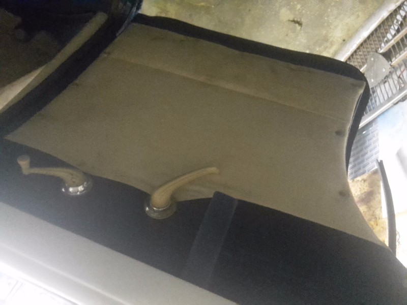

Il reste à faire, le changement des joints de pare brise, brancher les klaxons, finir le serrage d'une aile avant, l'habillage d'une porte, la pose du capot (mais faut être à 2 vu le poids de la bête), et la pose du ciel de toit... Aprés ça sera un bon nettoyage de l'intérieur :) .
Hormis les klaxons, toute la partie éléc est refaite :) ! Les baguettes de portes et de caisse sont posées.

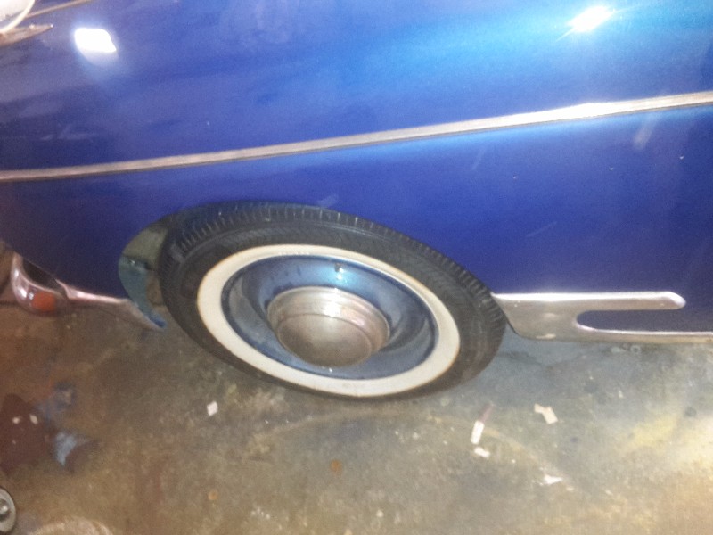

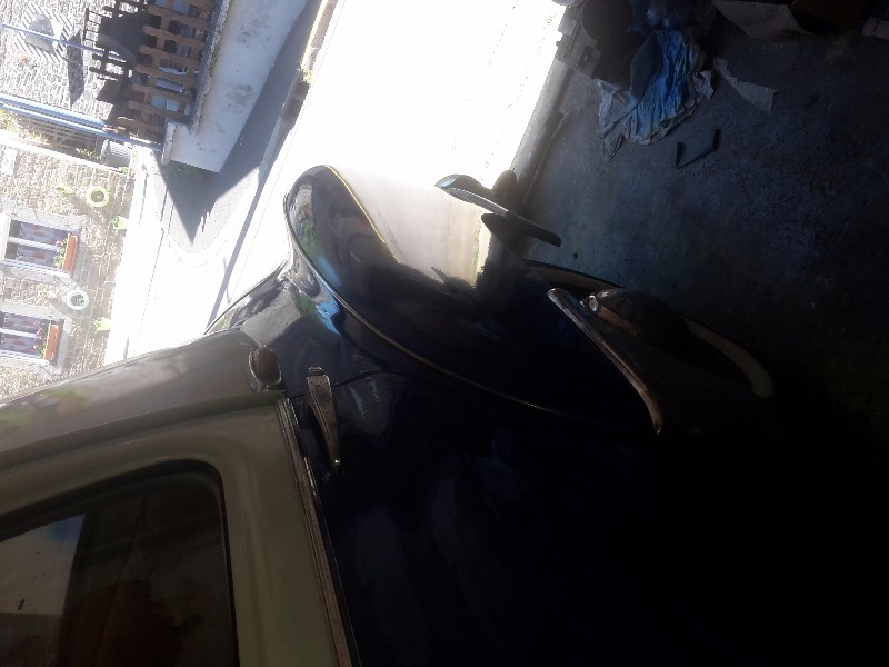

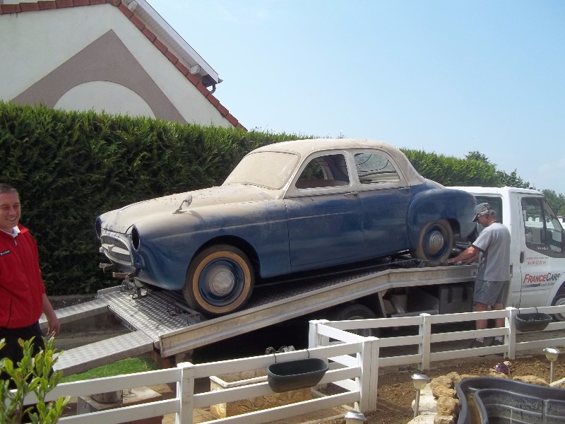

Une petite photo le jour où j'ai été la cherché ::d :

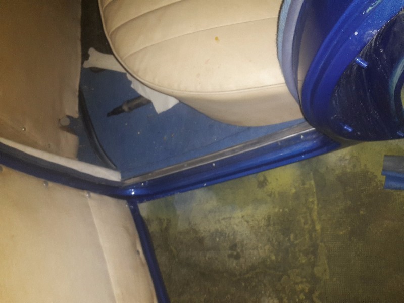

Et on continue, il me rest plus grand choses à faire et c'est tant mieux ::d .
Place au photos:
Il reste le ciel de toit, et le capot à mettre.

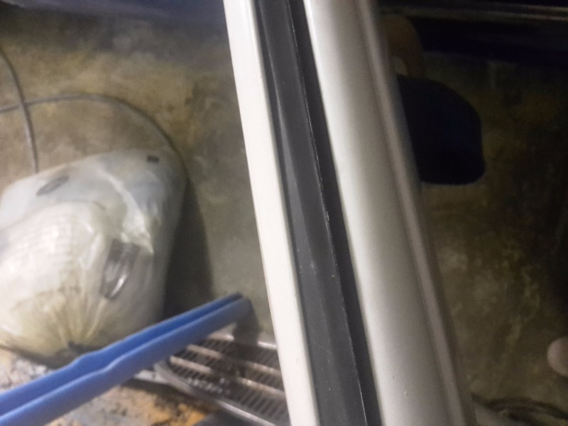

J'ai galérer 1h30 pour le joint de pare brise avant, alors que l'arrière m'a pris que 10 minutes :? .
Aprés ça, un bon nettoyage intérieur et ça sera top ::d ! Demain à 10h un de mes cousins viendra me filer un coups de main pour le capot, et le ciel de toit suivra dans la foulée. Aprés, j'ai RDV pour me faire beau pour samedi ::d !!!
Et voilà, capot installé ::d , il ne me reste que le ciel de toit à mettre. Je m'en occuperais demain aprém.
