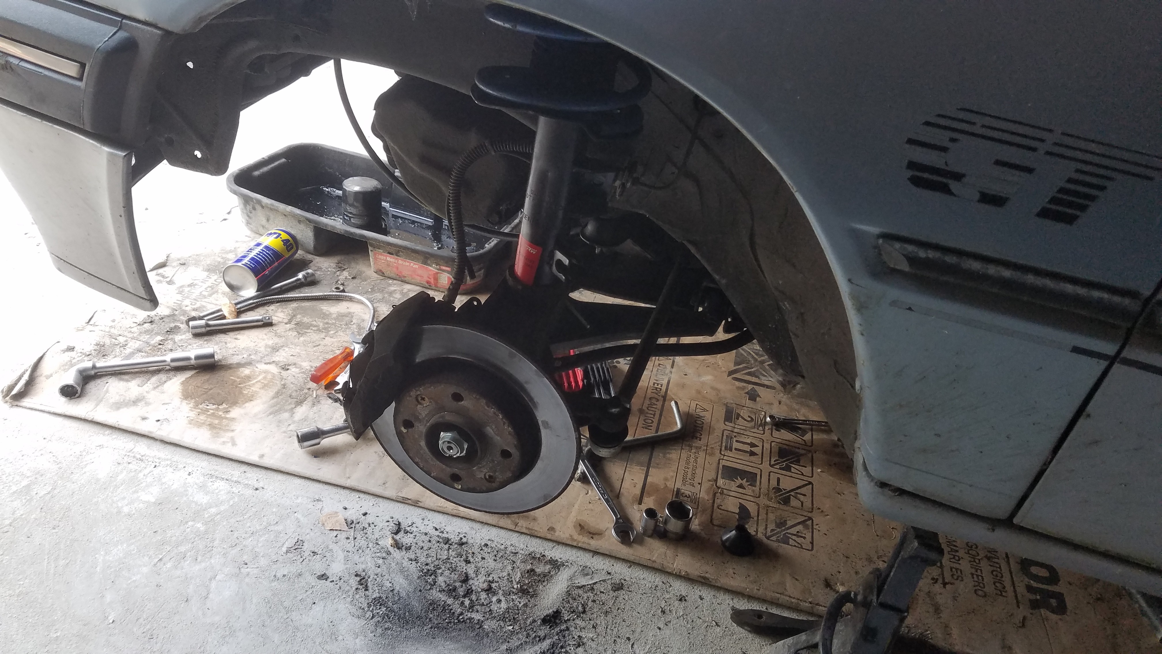

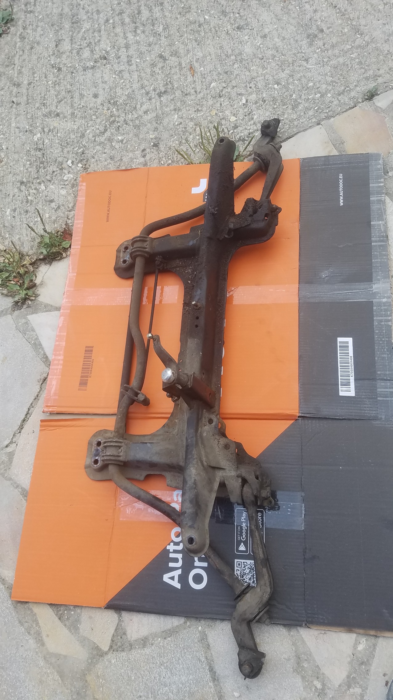

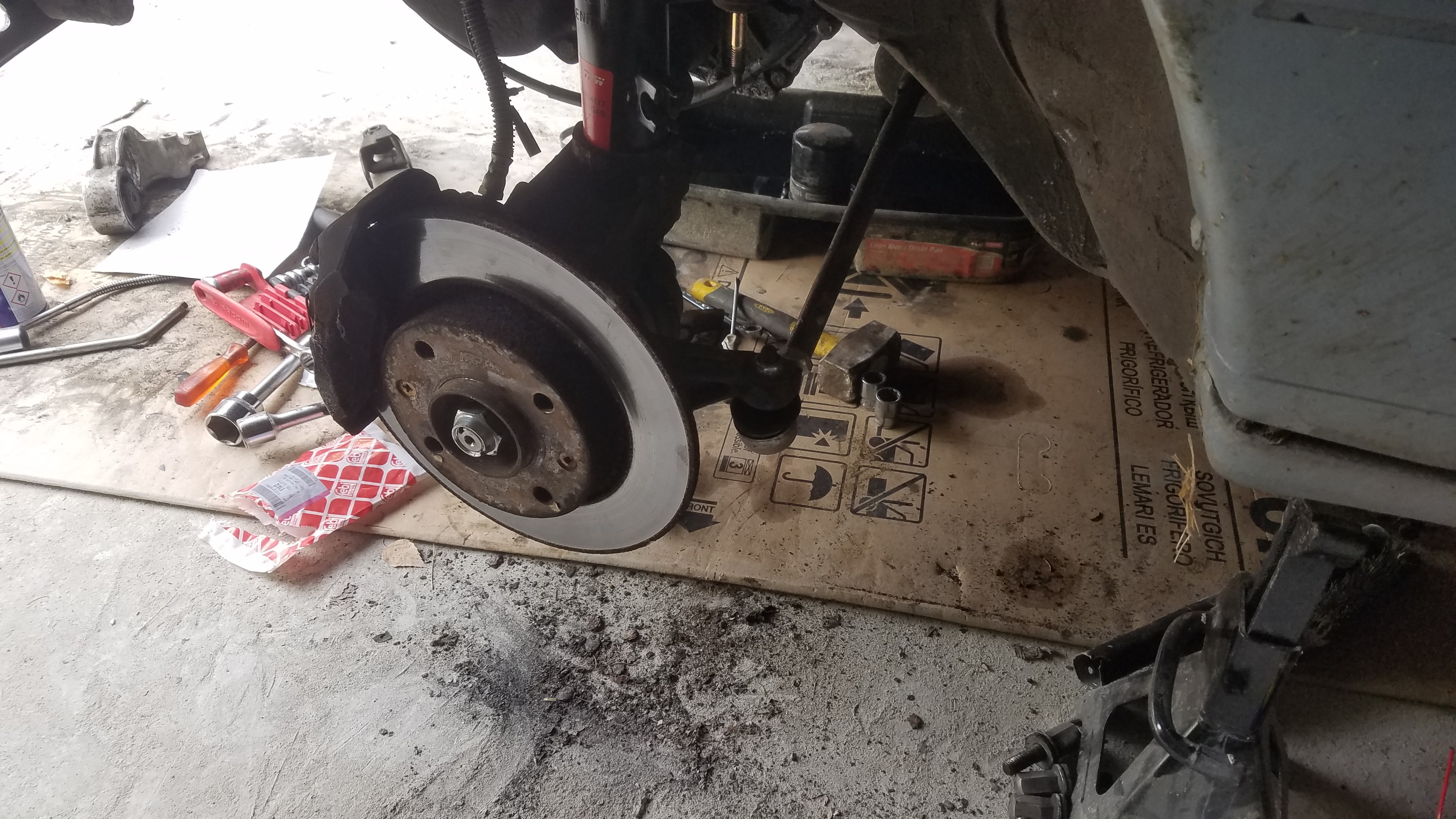

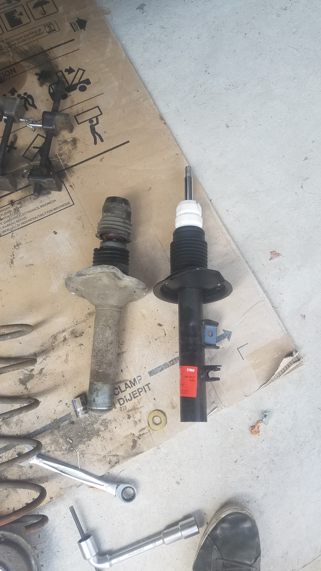

Quelques photos : (toujours un pb de sens... j'ai beau tout essayé, rien n'y fait...)
Le bon etat du train avant d'origine... il etait temps d'intervenir...
l'ancien, bien fatigué. Je le conserve pour permettre une remise à l'origine de la voiture.
les amortisseurs aussi avaient besoin d'etre changé !
Prete a rouler !!! ah non, il manque un truc...
le coté gauche terminé (manque juste la biellet de barre stab et un serrage du cardan)
La suite bientot, il me reste moins de 3 semaines pour tout finir avant son premier rallye de regul !
