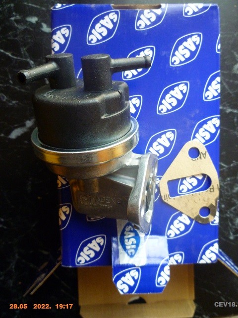

La pompe Sofabex :
Le joint en carton est fourni avec la pompe, mais pas la cale.

Vu la tête de la pompe à essence, je te conseille de la changer, surtout que ça ne coûte pas bien cher.
Melun Rétro Passion en vend pour 23.92 euros avec le joint, réf. 247094, ce n'est pas la ruine. :wink:
Comme le dit CEV, rapide à changer et très accessible. Ce sont les mêmes pompes sur tous les moteurs X de la 104.
