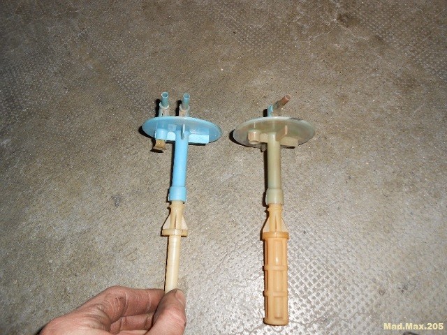

bonjour
j'envisage de démonter ma canne d'aspiration pour voir si elle est propre.
mais j'ai bien peur que le joint me reste dans les mains ....bien sur ce joint à l'air introuvable
quelqu'un aurais t il un tuyau pour savoir a quoi ressemble le joint et surtout ou l' acheter :shock:
merci bcp

Bonjour Joel :hello:
Serait-ce truc la, que tu appelle canne d'aspiration ? :grattetete:
Crépines aspiration carburant avec ou sans retour au réservoir.
:voyons:
Cela doit être un joint ressemblant à celui-ci :
Joint jauge à carburant.
A confirmer toutefois ! :annoce:

Re: joint de réservoir canne aspiration 205 td
Message par Joel13 »
bonjour
désolé je suis nouveau sur le forum du coup je me perd dans la navigation et je n'avais pas vu la réponse :oops:
oui c'est bien la piece bleu et le je ne sais pas si le gros joint de la deuxieme photo est le bon car sur les vues éclatées j'ai l'impression
qu'il s agit du joint pour le puit de la jauge .
merci de ton retour
ellana29460 a écrit : sam. 20 janv. 2024 18:29 je viens de trouver la bonne vue éclatée !
elle est dans [1] équipement moteur, [15A] réservoir carburant, [15A20A] sans titre : https://205.yo.fr/FR/205N/1/15A20A.HTM
et si je lis bien le schéma, le joint en question a le pointage 4, référence 1528 19. et c'est la même référence que le joint de puits de jauge, donc il se trouve facilement pour "205 GTI", qui a la même jauge sur les sites "spéciallisés" :bien:
Effectivement c'est la référence 1528.19 :bien: et non pas 1520.19 :oops:
C'est mentionné sur la 1ère photo que j'ai posté en plus. :wink:
https://www.auxal.fr/page-d-articles/jo ... eal-gasket
Autre site fiable, proposant des joints compatibles sur nos 205 :
https://www.123roulement.com
Bonne soirée. :)
