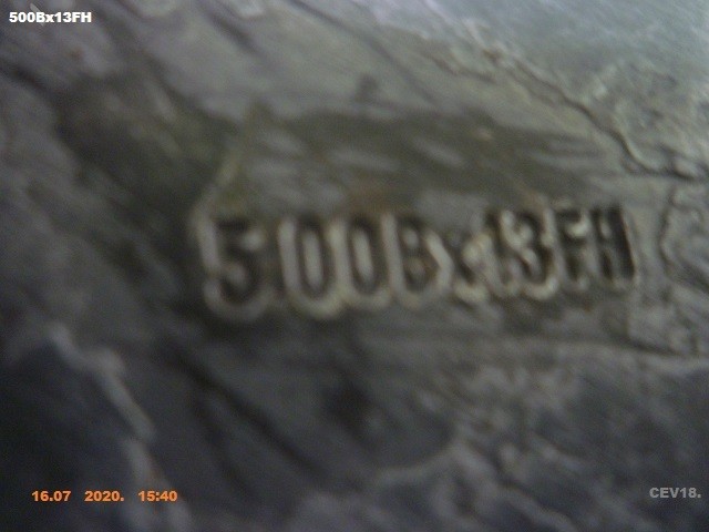

Sur 205 , en 13 pouces, c'est une jante avec entraxe 4 x 108 et déport ET 28 .
Donc 500 B 13 FH :
Marquage jante tôle 205 .
Idem pour une jante alliage :
L'inscription CH correspond sans doute à un déport ou entre axe différent . :grattetete:
A confirmer toutefois . :annoce:

Bonsoir,
Merci à vous deux pour vos explications et photos, mais je ne trouve absolument pas ET 28.
je voie uniquement 891 025 et 4 28 R 2442 69341.

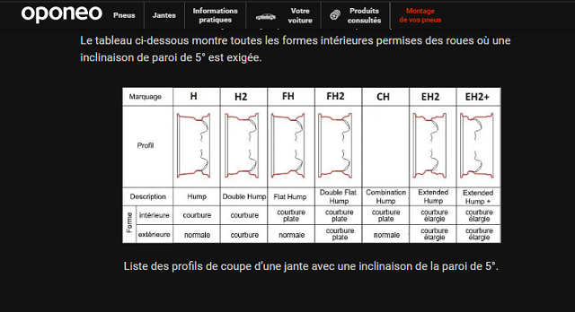

Re: Jantes Dunlop 500 B 13 FH
Concernant les mentions FH et CH :
Plus d'infos sur ce site :
https://www.oponeo.fr/blog/comment-lire ... e-la-jante
