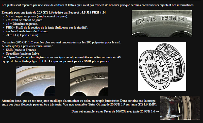

Effectivement ça existe, on en parle sur ce site :
http://prepparts.free.fr/rehausse/rehausse3.html

Ok pour SMR.
Du coup j'ai un doute: Les Speedline SL299 de 1.9 existent en Made in France et Made in Italy, en est il de même pour les Speedline SL201, existent elles en Made in France (les miennes sont bien des "Italy")?
205 CTI de 1992
SRDturbo
Messages : 1388
Re: Jante d'origine 205 GTI Phase 1 ?
Message par SRDturbo »
Ah oui SMR pas SNR, eux c'est les paliers et roulements.

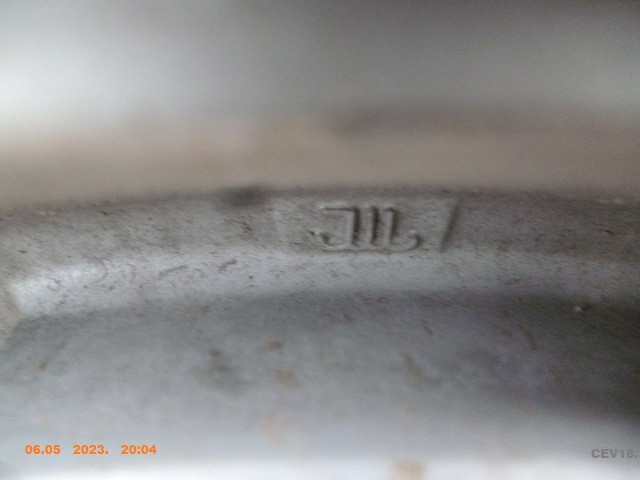

Par contre la jante JiLL dispo à l'Aventure Peugeot je me demande s'ils n'ont pas confondu la marque avec le marquage de la norme JWL:

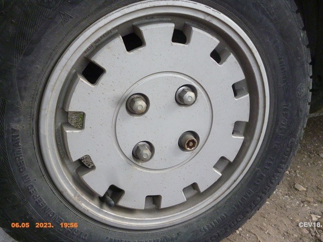

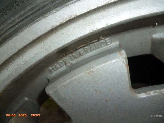

Les miennes en 13 pouces, made in France, sont également badgées SMR :
il n'y a pas la date de fabrication sur cette face la.
Elle est sans doute gravée de l'autre côté.
Je regarderai sur la roue de secours.
