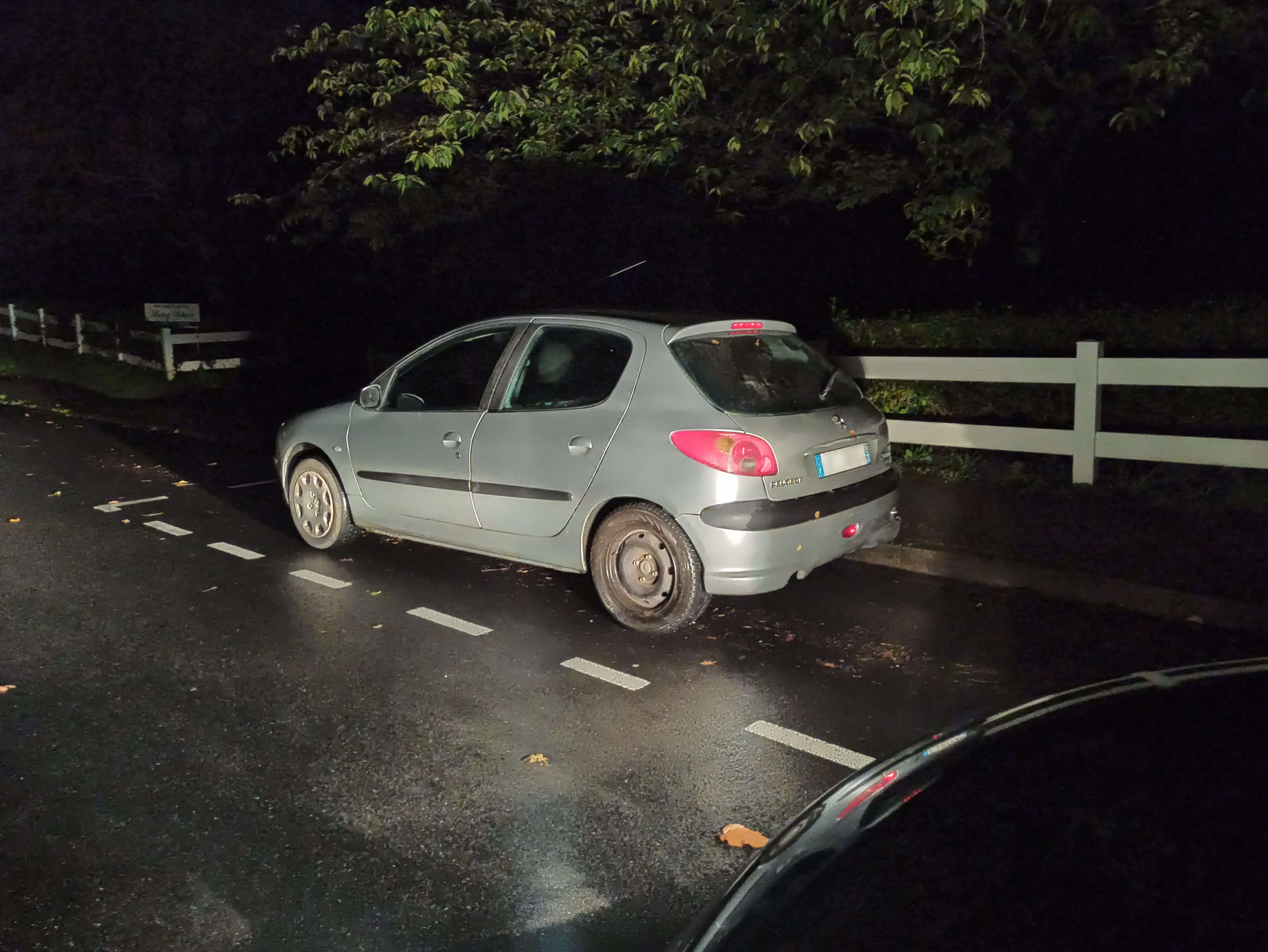

La fin de la journée a été simplement de rentrer a Quimper avec ma nouvelle acquisition. premier arrêt à la station service pour faire le plein de gasoil dans le réservoir, et le plein d'air dans les pneus, et 2eme arrêt à Quimper, ou j'ai pris la première photo de la voiture
