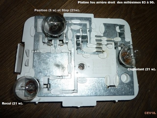

Effectivement, un joint de feu poreux ou très sale peut causer une infiltration d'eau.
Cela fait partie de la liste des infiltrations répertoriées par Voiturix. :bien:
Tremper le joint quelques minutes dans un seau d'eau très chaude avec du détergent, puis le frotter avec une brosse à dents ou à ongles ou bien avec une éponge à double faces.
Après nettoyage et séchage, il est comme neuf. :wink:

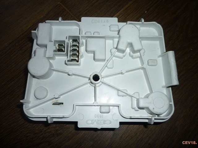

Tant que le feu est démonté, en profiter également pour nettoyer et rafraîchir les autres parties: cabochon, platine, réflecteur.
