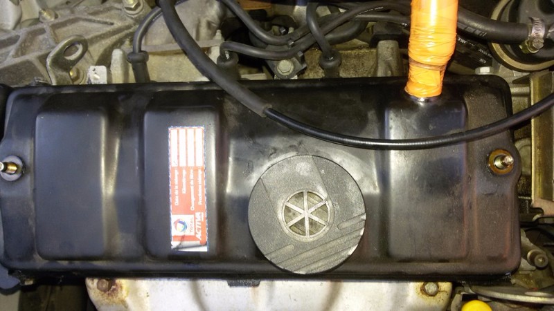

Après avoir refait l'allumage bougie, doigts et tête de delco puis le faisceau en entier je me trouve confronté à une énigme.
Impossible d'enlever le cache culbuteur.
J'ai bien enlevé les 2 vis de chaque côté mais on dirait que le cache est collé, il vient pas.
Comment faire, faire levier avec quelque chose ?

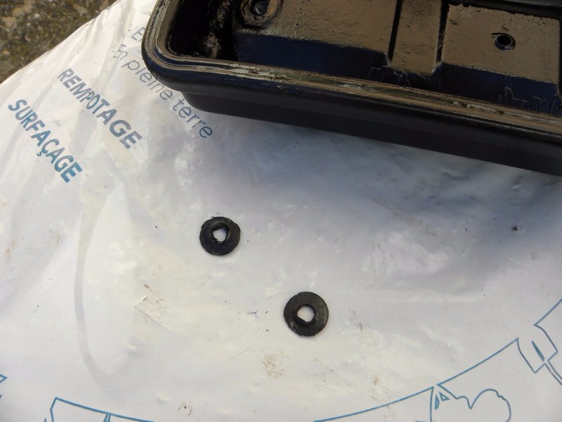

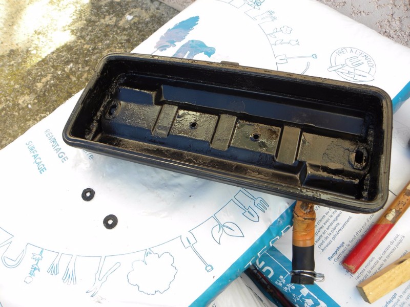

C'était juste ces deux rondelles entre l'écrou et le boulon qui s'étaient carrément collées au boulon, donc du coup, impossible de sortir le cache culbuteur
J'ai enlevé doucement ces deux rondelles à l'aide d'un couteau plat, et le cache est sorti sans effort.

Ces rondelles ont aussi une fonction d'étanchéité, je te conseille d'en mettre des neuves au remontage (dispo chez Peugeot pour quelques euros) :wink:
Et de changer ton reniflard d'huile au passage (aussi dispo) :)

J'ai démonté le cache culbuteurs de ma 205 1.1i de 1995 (moteur TU1M). Sur une des vis il y avait un joint cuivre (comme le carter d'huile) et sur l'autre une rondelle caoutchouc noire ressemblant aux photos ci-dessus. Je n'arrive pas à trouver ces joints sur oscaro ou mister auto.
Avez vous un lien ?
merci

La première solution serait d'acheter une pochette de joint moteur complete (40/50e), mais cela fait cher pour deux petit joint :0
Ou bien passer dans une surface de bricolage pour prendre des joints a clapet percé (dia5) au rayon plomberie et au rayon quincaillerie pour des rondelles épaisses (dia 6).
Tu places le joint (en force) recouvert pas la rondelle (si possible noire :bleble: ).
le joint finira pas se dégradé, mais tient plusieurs années.

La réf Peugeot pour les 2 joints : 0253 22 RONDELLE ETC
