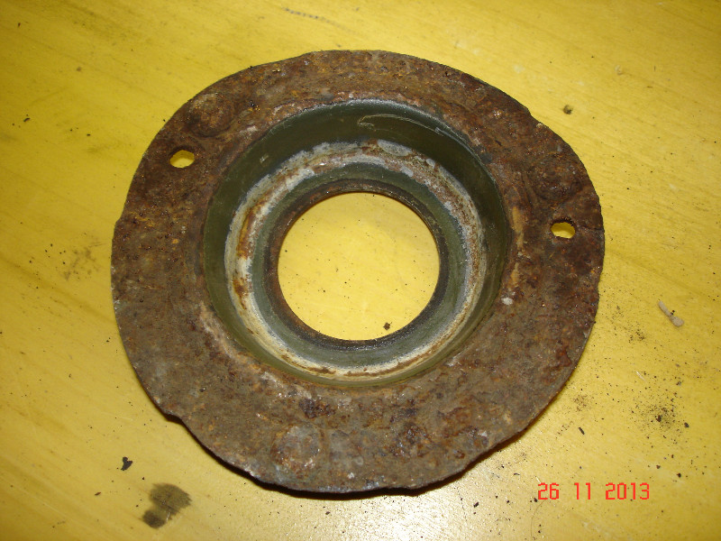

nouveau probleme: j'ai voulu démonter les 3 vis qui tiennent l'amortisseur, mais il y en a un qui tourne mais ne se dévisse pas...
Cela peut il être dû a la pâte bleu que je vois sur les autres?

çà veut peut-être dire que le support est rouillé? plus que sur les photos, recto verso:
la pate bleue, c'est probable du frein filet, looktite, pour eviter que les écrous se devissent, mais là normalement c'est pas la peine puisque ces écrous là sont nilstop, cad qu'ils ont une bague plastique qui limite le désserrage.
si la vis est vraiment rouillée, par le poids de l'ensemble amorto- pivot- disque, elle peut ptetre, passer à travers le support; essaie déjà de la dévisser dans ces conditions de poids, sinon,t 'as plus qu'a la meuler, j'ai souvent vu des amortos tenus que par 2 écrous, car souvent çà casse au démontage.

Le support n'est pas rouillé a ce point la. Quand je dévisse la vis au centre de lécrou ne bouge pas mais l'écrou tourne sans jamais monter.
Y aurait il un moyen pour couper proprement l'ecrou sans abimer le filetage de la vis, ainsi je pourrais remettre un voir 2 écrou a la place.
