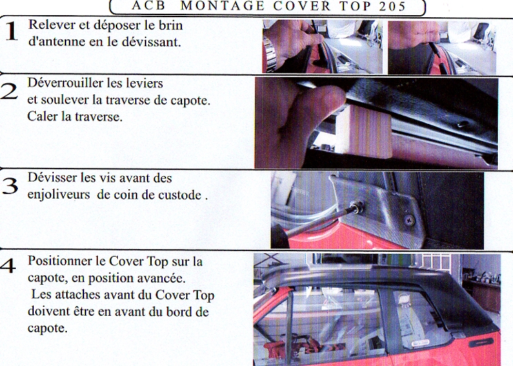

Voici leur notice de montage.
(je ne sais pas trop s'ils sont d'accord pour qu'on la diffuse, mais bon)
Il y a donc une vis de chaque côté de la capote, au niveau des petits éléments en fibre de verre appelés "enjoliveurs de coin".
La vis va à la place de la vis qui tient la pression du couvre capote.
Cette vis tient sur une partie assez fragile de la caisse, une sorte de petite patte en métal toute fine sur le côté de laquelle il y a souvent une fissure qui se forme.
