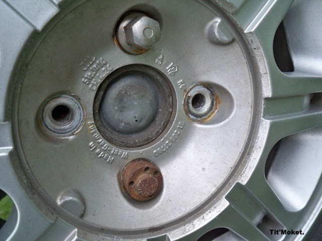

Re: Goujons pour jantes gentry
Message par cev205 »
ellana29460 a écrit : lun. 29 avr. 2024 21:58 les vis de roue, tu va les trouver en neuf, ça ne pose pas trop de soucis, ce sont les mêmes que pour GTI 1.9, mais les centres de roue tu va galérer à en trouver. la maladie c'est qu'ils se faisaient la malle, et en 30 ans d'existence tu pense bien que rare sont ceux qui les ont encore, et ils les gardent jalousement !
il y a eu des modèles 3D qui ont été faits, mais je ne me souviens plus du tout sur quel site ils sont !
Effectivement !
Pour ne plus les perdre :
planetesujet-t46502.html

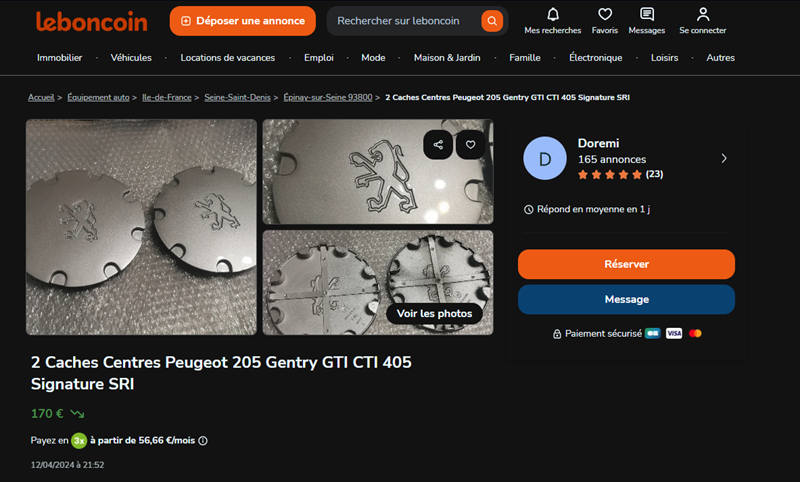

Il y en a 2 à vendre sur LBC :
https://www.leboncoin.fr/ad/equipement_auto/2328395147
Vendeur gourmand ou spéculateur, semble t-il ? :grattetete:

Merci pour vos réponses. J'espérais des prix plus abordables. Les deux caches à 170 euros , les vis à 160 euros neufs, les jantes à 40 euros pièces plus les pneus on arrive aux environs des 700 euros soit la moitié de la valeur de la voiture! Je vais abandonné le projet je pense... Je vais garder mes enjoliveurs plastiques d'origine et mes jantes en tôle, ce sera plus raisonnable...

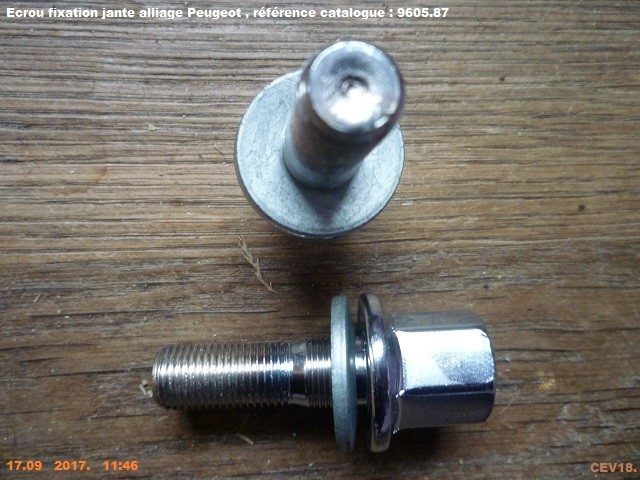

Juste au cas où : vous confirmez? pour jantes gentry vis à tête courte? Les longues étant pour jantes Roland Garros et 1.6l gti, c'est bien ça?
cev205
Messages : 130
Enregistré le : sam. 30 mars 2024 05:46
Localisation : Nançay
atlantis81 a écrit : mar. 30 avr. 2024 16:46 Juste au cas où : vous confirmez? pour jantes gentry vis à tête courte? Les longues étant pour jantes Roland Garros et 1.6l gti, c'est bien ça?
Tout à fait !
Vis jante alliage à portage plat et tête courte, référence Peugeot ou OEM : 9605.87
Vis à portage plat et tête courte.
Celle à tête longue concerne la jante GTI-CTI 1.6, qui possède un puits plus profond.
