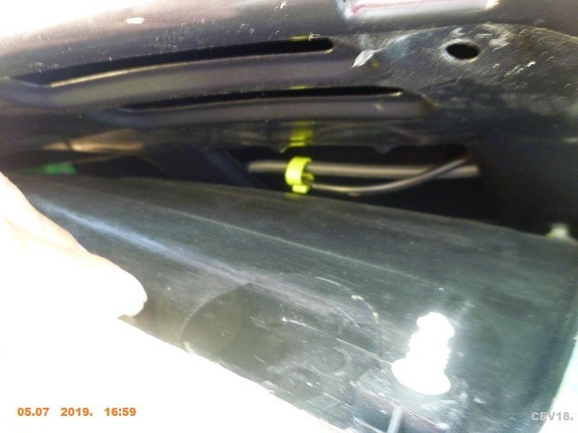

Petite question super technique:
La garniture en plastic du hayon (la grande pièce rectangulaIre) et elle la même pour les hayons cab et les hayons à vitre?
Je viens de voire que je ne l'avais pas sur la mienne :rirejaune:
205 CTI de 1992

D'origine sur cab, il n'y a pas de garniture.
Mais tu peux tout à fait monter une garniture de berline, les fixations sont au même endroit. :wink:
Re: Garniture coffre cabriolet
Comme son job est de protéger le moteur d'essuie-vitre de la lunette du hayon, il est donc absent d'origine, sur les versions dépourvues de cet accesssoire.
Effectivement un modèle de berline 3 ou 5 portes, convient parfaitement .
Garniture de volet arrière, montée de série sur les versions possédant un essuie-glace de lunette.
Boutons de fixation de la garniture du volet arrière.
Elles servent également à fixer les garnitures hautes HP et d'autres plastiques de l'habitacle.
Garniture haute HP arrière.

Top ! D'ailleurs comment ça se démonte ces bêtes là ? Il faut tirer dessus ?
lo45
Messages : 130
Enregistré le : jeu. 11 nov. 2021 09:48
Message par lo45 »
Très facile mais faire attention à cause des 9 agrafes . Commencer par un coin en faisant levier avec un tournevis plat et les défaire les uns après les autres.
205 CTI de 1992
Ecarter l'un des coins avec un outil contondant , puis tirer doucement sur chaque bouton pour ne rien casser.
Bon courage. :)
