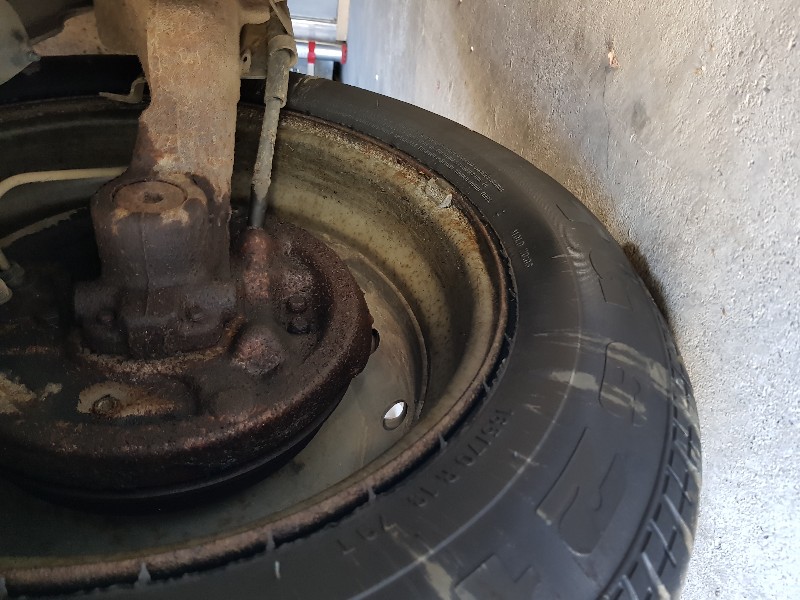

Bonjour
Voilà mon souci Image
A priori c'est une fuite je ne mis connaît pas trop mais je sais que j'ai de mauver frein...

Il faudrait que vous inspectiez le flexible de frein, d'abord s'il est bien serré et ensuite s'il ne présente pas de fuite. S'il ne suite pas alors il vous faudra ouvrir la cloche du tambour pour vérifier le cylindre du tambour. cette dernière opération vous demandera un peu d'outillage. grand levier pour desserrer l'écrou centrale et clef dynamo pour la resserrer au bon couple.
mais peut être avez vous purgé votre circuit à la pédale.
http://www.planete-205.com/forum/cylind ... 57800.html

Je pense que c'est une fuite au niveau du cylindre de roue arrière,il faut faire réparer au plus vite car votre sécurité en dépend.
C'est une opération assez délicate,il est préférable de voir un professionnel de l'automobile compétent afin que les choses soient faites correctement car la mécanique ne s'improvise pas,lorsque l'on a pas les compétences requises donc il faut voir un professionnel de l'automobile.
J'insiste sur le fait que c'est très dangereux de rouler avec un circuit de freinage qui comporte des fuites,il est impératif de faire la réparation au plus vite,sinon il ne faut pas utiliser l'auto.
