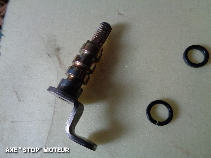

Tu va devoir ouvrir le couvercle de ta pompe pour remplacer ses joints torique
Les précautions :
bien nettoyer la pompe avant démontage
prendre des photos de la position des axes accélération et "stop" moteur
travailler à l'abris des intempéries
Il te faut un kit de remplacement couvercle+ joint pour repartir sur une bonne base
Le risque sinon est l'usure de la portée
du couvercle sur l'axe d'accélérateur par la suite

merci! ce qui me fait peur c est au remontage ! il y a aucun reglage a effectuer dans le tuto il ne parle pas du tout de ca par contre j entend ici et la qu il faut certains reglage mais peut etre ne s agit il que de la pompe bosch?
- Messages : 3358
Re: fuite pompe injection LUCAS XUD
Sur la lucas cette intervention est assez simple et de plus c'est un sujet redondant,tu aurais pu faire cela depuis des lustres,sur la lucas il n'y a pas de réglage étant donné que l'axe possède un détrompeur contrairement à une pompe Bosch.lonni a écrit :merci! ce qui me fait peur c est au remontage ! il y a aucun reglage a effectuer dans le tuto il ne parle pas du tout de ca par contre j entend ici et la qu il faut certains reglage mais peut etre ne s agit il que de la pompe bosch?
De plus il est important de remplacer aussi les joints de l'axe de l'accélérateur et pas uniquement celui de l'axe "stop" moteur.

Le remplacement du capot,de la cloche et du ressort n'est pas un impératif sauf si c'est vraiment usé,pour ma part sur une Citroën Zx 1.9D j'avais fait que le remplacement des joints toriques et de celui du couvercle et je n'ai eu aucune fuite par la suite.
Cela évite de claquer 60 boules pour rien....surtout que cela fait un budget.
En clair le remplacement de la cloche se fait si c'est bouffé,j'ai déjà eu ce cas de figure donc si le reste est nickel,un simple remplacement des joints toriques et du joint du capot va en principe résorber la fuite.....

salut a tous! j ai recu mes 4 joints pour mes 2 axes ralenti et accelerateur... j ai tout changé et lors de la remonte le pas de vis de l axe accelerateur s est cassé... je cherche a en racheter un mais sur ma pompe aucune reference "R..." tous les magasins me le reclame pour me donner le bon axe accelerateur.. Aussi est ce facile a changer?

malheureusement je n ai plus de plaque d identification de la pompe.. ou alors je suis aveugle car jai tout nettoyé et meme retirer l alternateur pour mieux voir et je n ai rien... Aussi lorsque jai remonté la pompe comme dans le tuto "changement couvercle pompe LUCAS" dispo sur le forum jai cassé le pas de vis de l axe accelerateur, donc une galere pour trouver le meme cu que je n ai pas la ref de pompe... et avant que le pas de vis soit cassé je me suis apercu que mes ressorts d axe etaient fixés mais ne tenaient pas bien.. et lorsque j ai remis le cable d accelerateur celui ci n etait plus tendu.. j ai pourtant suivi scrupuleusement le tuto
