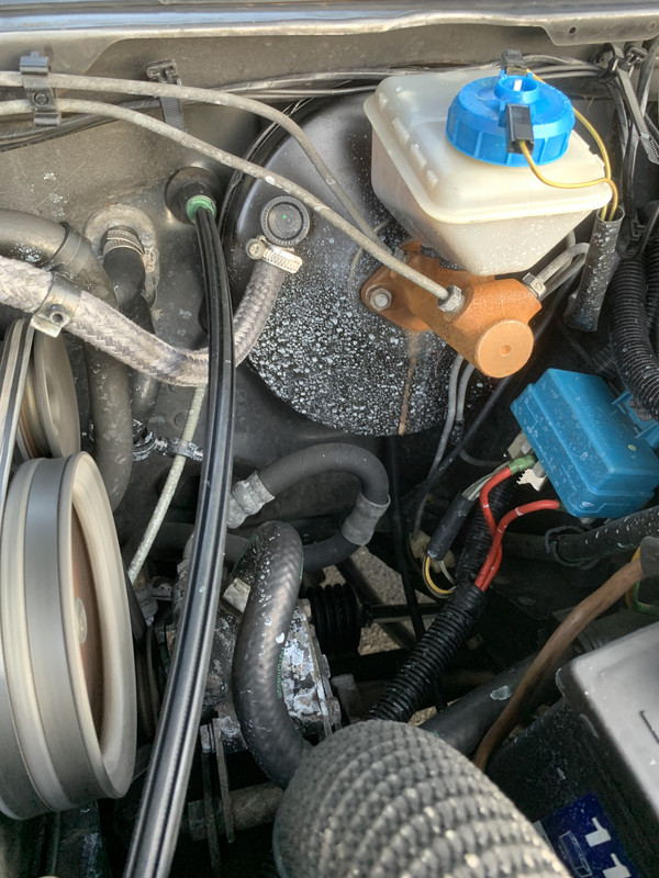

Je vous écris pour faire suite à mon problème de puissance en cote. Pour ceux qui ont suivi, j’ai eu des problèmes sur les côtes de la A4. En réalité j’en ai toujours eu, je ne m’en plaignais juste pas. Je me suis dis que c’était les 60ch…. Bref. :mrgreen:
Depuis 2 week-end, je suis parti une fois à Lille, et ce week-end à Forbach. Je ne m’arrête pas je trace, je suis toujours à 130 sauf dans les grosses côtes et même les côtes en général ou je ralenti.
J’ai retrouvé des traces de liquides de refroidissements dans le moteur, mais uniquement la partie droite. J’ai plein de petites gouttes un peu partout. J’en ai sur le côté gauche de la boîte à air, le côté gauche du servo frein puis sur la pompe de direction assistée ainsi que sur les durites de la pompe à vide… en gros la fuite vient forcément de la gauche de la boite à air (j’ai également des gouttes sur la durite de reniflard que j’ai changé et qui est neuve donc censé être propre) j’ai l’impression que quelque chose sous la pression laisse gicler le ldr et fait plein de petites gouttes. Et la fuite irait donc vers la droite. Et se coller uniquement sur le côté gauche de la boîte à air, du servo frein et également tomber sur la pompe de da.
Photo :
https://ibb.co/t3DV82n
https://ibb.co/7tXCDXc
Les traces se sont un peu dissipés car j’ai laissé la voiture reposer, mais le week-end dernier j’avais directement ouvert après mon trajet, c’était pire que ça. Je perds pas mal d’eau. Au vu de la direction et où sont placés les gouttes d’eau sur les éléments de la voiture. Ça peut venir du calorstat et de ses durites. Qu’est ce que vous en pensez ? Ça vous ai déjà arrivé ?
Merci d’avance pour vos réponses

C'est bizarre ces projections partout.... :suspect:
Tu as de la pression résiduelle à froid dans le vase d'expansion?
Faudrait jeter un oeil moteur bien chaud et tournant pour essayer de voir la fuite en direct.

Pour voir d'où ça fuit, moteur froid tu déposes le bouchon du vase d'expansion, tu places des cartons sous la 205 et tu laisses comme ça toute une nuit. Ensuite, sans démarrer le moteur tu repères d'où ça a suinté/fuité en inspectant minutieusement tous les raccords et plan de joint.

Kurt a écrit : ven. 26 mai 2023 06:21 C'est bizarre ces projections partout.... :suspect:
Et encore c’était pire quand j’ai regardé sur autoroute, car j’en avais de partout. Ça peut venir de mon calorstat des durites aux alentours… celle venant du radiateur, celle partant vers le moteur. Et ça irait à droite, visiblement là où ça tache.
Mais comme j’ai attendu de rentrer à la maison pour photographier, tout à séché… j’ai perdu beaucoup d’eau en plus.
J’ai essayé capot ouvert en accélérant fort avec le levier sur la pompe. Je n’ai rien vu sortir de nulle part :0
On dirait que la coquine attends que je sois bien lance sur l’autoroute pour me faire ça ::d
Il n’y a pas l’air d’avoir de pression résiduelle à froid dans le vase, par contre moteur bien chaud justement j’accélère à fond, comme sur autoroute mais il ne se passe rien… la coquine aime fuir uniquement quand son capot est fermée :mrgreen:
J’ai roulé depuis, j’ai encore eu des éclaboussures, malgré que j’ai rincé mon moteur à l’eau clair.
C’est toujours au même endroit, partie droite du moteur. Il y en a aussi derrière le moteur… :
https://i.postimg.cc/vm28ccWn/C9098-E1 ... 98-CEE.jpg
Il y a cette durite ou du ldr semble s’être écoulé. Sauf que si je vois quelques traces si loin derrière le moteur c’est bizarre ??
https://i.postimg.cc/k4WHLHX5/C4-C010- ... 6-B529.jpg
Et puis même au dessus il y a des traces de ldr…
En tout cas c’est vraiment étrange. Je me demande d’où ça peut venir…
De l’aide s’il vous plaît !!!!!
Merci beaucoup pour votre aide à tous !

JPB a écrit : ven. 26 mai 2023 12:34 Pour voir d'où ça fuit, moteur froid tu déposes le bouchon du vase d'expansion, tu places des cartons sous la 205 et tu laisses comme ça toute une nuit. Ensuite, sans démarrer le moteur tu repères d'où ça a suinté/fuité en inspectant minutieusement tous les raccords et plan de joint.
J’ai fais cela, par terre je n’ai rien. J’ai toujours le ldr séché et sous forme d’éclaboussures de partout. J’ai retrouvé des traces à l’arrière du moteur également jusqu’à sur le vérin de DA.
La seule coulure que j’ai pu trouvé c’est sur la durite (voir mon post juste au dessus) cette durite pars du calorstat.
Franchement j’ai bien envie de changer calorstat + les deux durites qui viennent et repartes…
Mais je ne comprends vraiment pas d’où ça vient.
Merci beaucoup pour votre aide !!
Très belle journée

Lampard a écrit : jeu. 1 juin 2023 19:44
Très belle journée
Cela ne sert à rien de changer des pièces pour rien,ensuite tu peux éventuellement faire un changement du calorstat,tu inspectes aussi les colliers de serrage,tu peux mettre des colliers neufs si tu as un doute,tu fais une bonne purge du liquide de refroidissement,le plus important c'est le niveau du bocal car tu peux avoir une microfuite et cela n'est pas suffisant pour baisser le niveau du liquide de refroidissement.....il faut que tu inspectes aussi les durits qui passent derrière la pompe à eau car la plupart du temps elles se desserrent....bien entendu pour voir plus clair,on vire la batterie,la boite à air du filtre à air.........et tout ce qui gêne niveau visuel....en clair il faut que tu contrôles toutes les durits,le serrage de ces dernières..tout cela tranquillement et sans stress....

Un truc qui pourrait occasionner des giclées intempestives c'est le bouchon du vase d'expansion,si celui-ci n'est plus taré correctement et qu'il ne tient plus que la moitié de son réglage d'origine par exemple.
Tu as le vase rond ou carré?
Logiquement le rond je dirais?

Kurt a écrit : ven. 2 juin 2023 12:01 Un truc qui pourrait occasionner des giclées intempestives c'est le bouchon du vase d'expansion,si celui-ci n'est plus taré correctement et qu'il ne tient plus que la moitié de son réglage d'origine par exemple.
J’ai le vase rond exactement, bien joué !
En effet, il a une des deux pattes qui est mortes, peut-être qu’il a définitivement lâché ? Et c’est seulement du côté où la pâtte est morte sur le bouchon où ça giclerait… ? :suspect:
Je suis curieux, quand je vois les traces qui arrivent jusqu’à derrière le calorstat l’eau a vraiment des trajectoires étranges… mais bon avec la vitesse, pression, vent etc… on ne sait pas…
Merci beaucoup pour la piste, je pense que côté de mon bocal c’est ok, c’est juste le bouchon.
Je vais essayer de m’en trouve un pour tester.
Très belle journée

Une patte est cassée sur le vase ou sur le bouchon?
Bref il faut changer ce qui est cassé, ce bouchon doit quand même tenir environ 1 bar,ce qui vu son diamètre n'est pas négligeable!

Kurt a écrit : ven. 2 juin 2023 23:36 Une patte est cassée sur le vase ou sur le bouchon?
Sur mon bouchon, j’ai un des deux cotes qui ne tient plus trop.
Oui en effet c’est énorme, sous la pression et la chaleur ça peut en effet jouer…
Salut, je suis parti de Arras à Annecy, la route s’est bien passée. RAS, nickel, en effet à la montagne j’ai du bien monté dans les tours, donc j’ai retrouvé pleins de projections dans mon moteur. Sur ma pompe de DA, mon mastervac mon relais de préchauffage etc…
Sinon sur route normal, je ne perds pas d’eau.
Mais désormais j’ai remarqué que j’ai de la pression résiduelle à froid… à Annecy lorsque je faisais mon contrôle à froid, après une nuit dans la montagne. La voiture n’ayant pas roulé depuis au moins 12h. Bien froide, il y avait de la pression, un léger pshit, mais il y en avait quand même.
Avez vous une idée ? J’ai juste changé le bouchon du vase d’expansion.
J’ai essayé de voir, lorsque je suis haut dans les tours, je retrouve bien du ldr tout frais dans mon moteur, par contre si je reste à accéléré, il n’y a rien qui sort…
Merci beaucoup d’avance pour votre aide

S'il y a de la pression résiduelle c'est mauvais signe.
Mais si c'était vraiment un très léger pschitt ça peut s'expliquer par une plus faible pression atmosphérique, tu étais à quelle altitude lorsque tu as ouvert et entendu ce pshitt?
