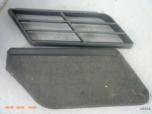

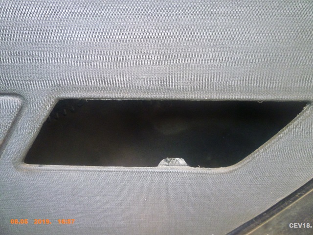

Sur la version 5 portes, ça pourrait également entrée par la grille de ventilation si la feuille était absente :
Bonne lecture et,
