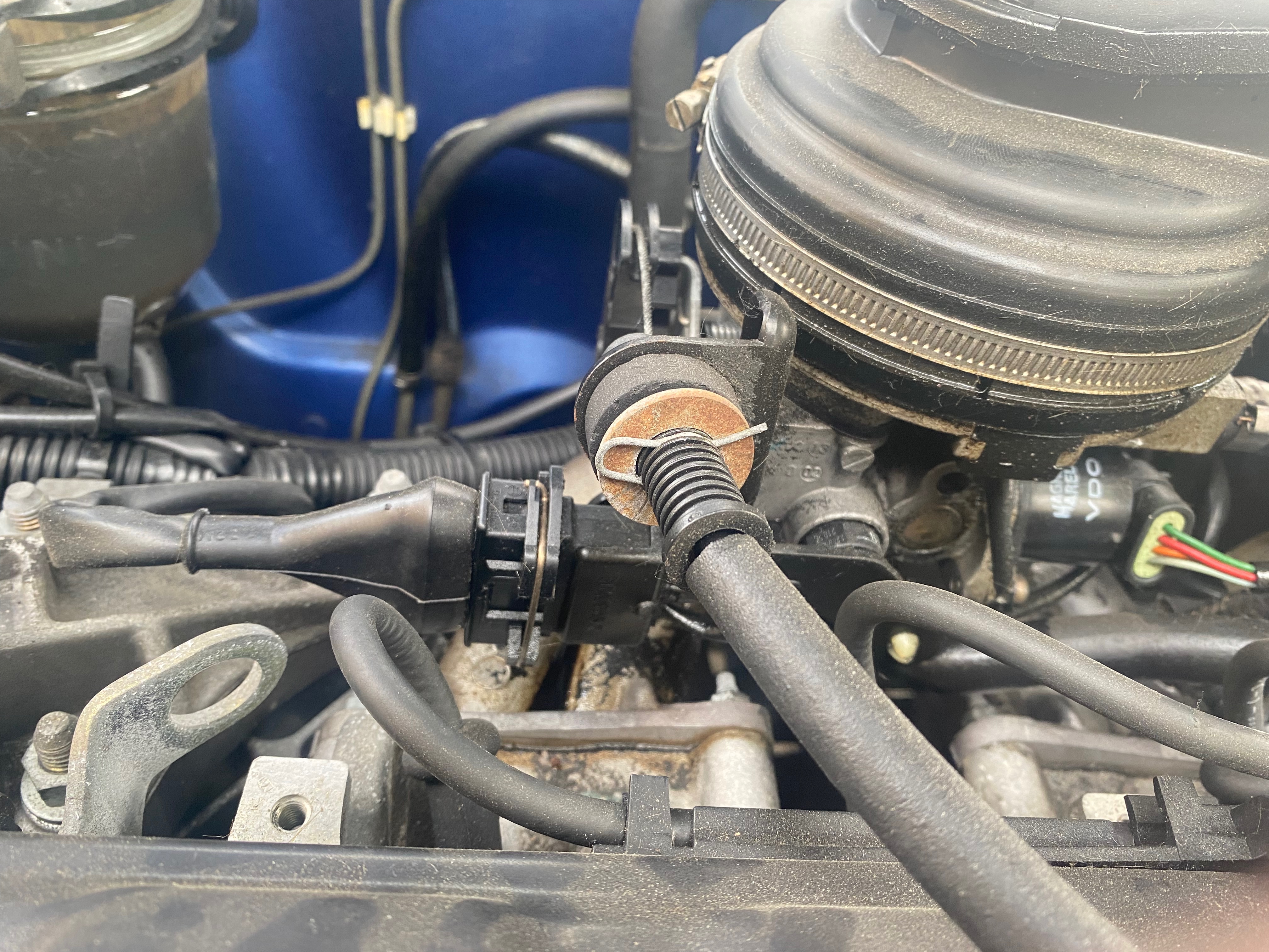

Bonjour à tous!
J’ai remarqué en faisant des réparations sur ma 205, une fuite d’huile niveau vers la boîte à air, cela semble sortir d’une prise.. je vous met les photos.. quelqu’un sait ce que ça pourrait être?

Re: Fuite d’huile vers la boîte à air
Message par Florent BERTELETTI »
Pardon.. l’image s’est mise à l’envers

Ce n'est pas de l'huile qui revient par le reniflard ?
Message par zeto60 »
Slt
C'est des vapeur d'huile (reniflard) qui sont recyclé par le carbu.
Du coup, ça suinte.
T'as vidange est faite ?
