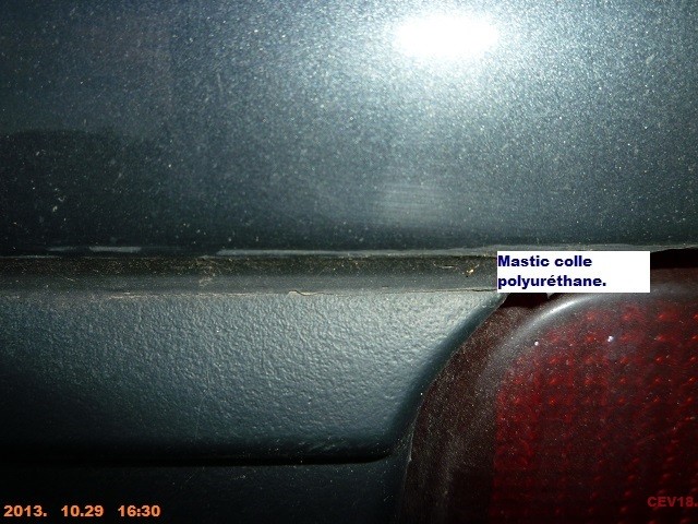

Effectivement , l'infiltration d'eau est possible par le joint HS ou manquant de la serrure.
Joint serrure de coffre, référence Peugot ou OEM : 8742.17
Des membres du forum, l'ont remplacé par de la chambre à air de vélo, quand il était NFP (Ne Fourni Plus) en concession.
Depuis il y eu une refabrication.

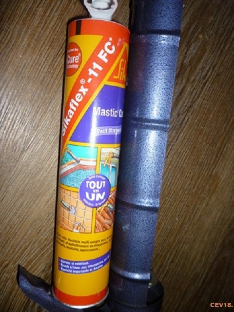

Sur la mienne la rappe es collée, avec du scotch double face, et sur la partie haute, j'ai posé un filet de mastic colle polyuréthane.
Filet de mastic colle polyuréthane noir.
Cartouche de mastic colle polyuréthane, existe en coloris blanc, gris, noir et rouge brique.
On en parle sur ce topic :
planetesujet-t60419.html
Bonne nuit.
