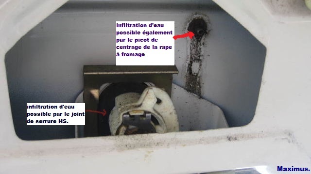

Joint du barillet de serrure absent ou bien HS .
C'est ce truc là :
Il est fort possible que ce soit NFP (plus fabriqué ou bien commercialisé).
En ce cas ,on peut très bien en fabriquer un à partir d'un morceau de chambre à air ou tout autre morceau de caoutchouc.

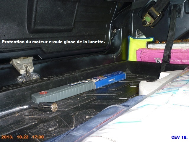

On y accède en retirant le cache plastique du moteur d'essuie glace de la lunette AR.
Il est juste clipsé par des agrafes de ce type là :

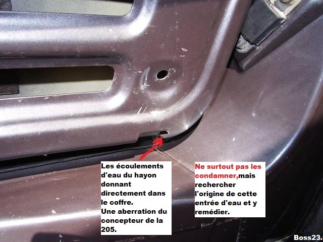

Les infiltrations d'eau par le hayon sont hélas assez nombreuses et les plus importantes sont celles de la lunette décollée et du joint de coffre HS .
En plus les écoulements d'eau (gouttières) donnent directement dans le coffre et finissent donc leur course sous les assises AR.
Il ne faut surtout pas les condamner.

Hé bien le joint étant justement inexistant je l'ai remplacer par du silicone mis directement au niveau du barillet, et l'eau s'évacue effectivement par les gouttières, mais l'eau ne viens pas de l’absence du joint (vu que "remplacer") mais par là:
J'espère que vous comprendrez ce que je veux dire par là ^^

gros deterrage mais j'ai le même souci et je "seche" si j'ôse dire
j'ai de l'eau qui rentre dans le hayon j'ai refait le joints qui jointe les 2 tôles , le joint de lunette
les soufflets superieurs ou passent les cables elec
pas de fuite au gicleur de hayon ni au "pion" de la rape ?... me reste juste la serrure du hayon ? pas vu de traces de fuites internes pourtant
A vos avis
A vos avis

la piece fleche en vert) qui tient le barillet du coffre est devenue molle et ne tient plus le bariller
est ce que ça se vend ou y a une astuce pour en fabriquer une
