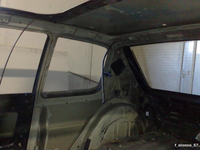

Coucou à tous, quelqu'un aurait fait des photos lors du démontage de son toit panoramique????
Je ne voudrais rien casser et le faire dans le bon ordre pour atteindre les tuyaux et vérifier si ils sont là et en bon état et les déboucher si nécessaire.

Re: fuite d'eau au niveau du montant de porte
Bonjour
Tu devrais les trouver sur ce topic :
http://www.pgt-concept.com/siteweb/doss ... uvrant.htm
Bon courage.
