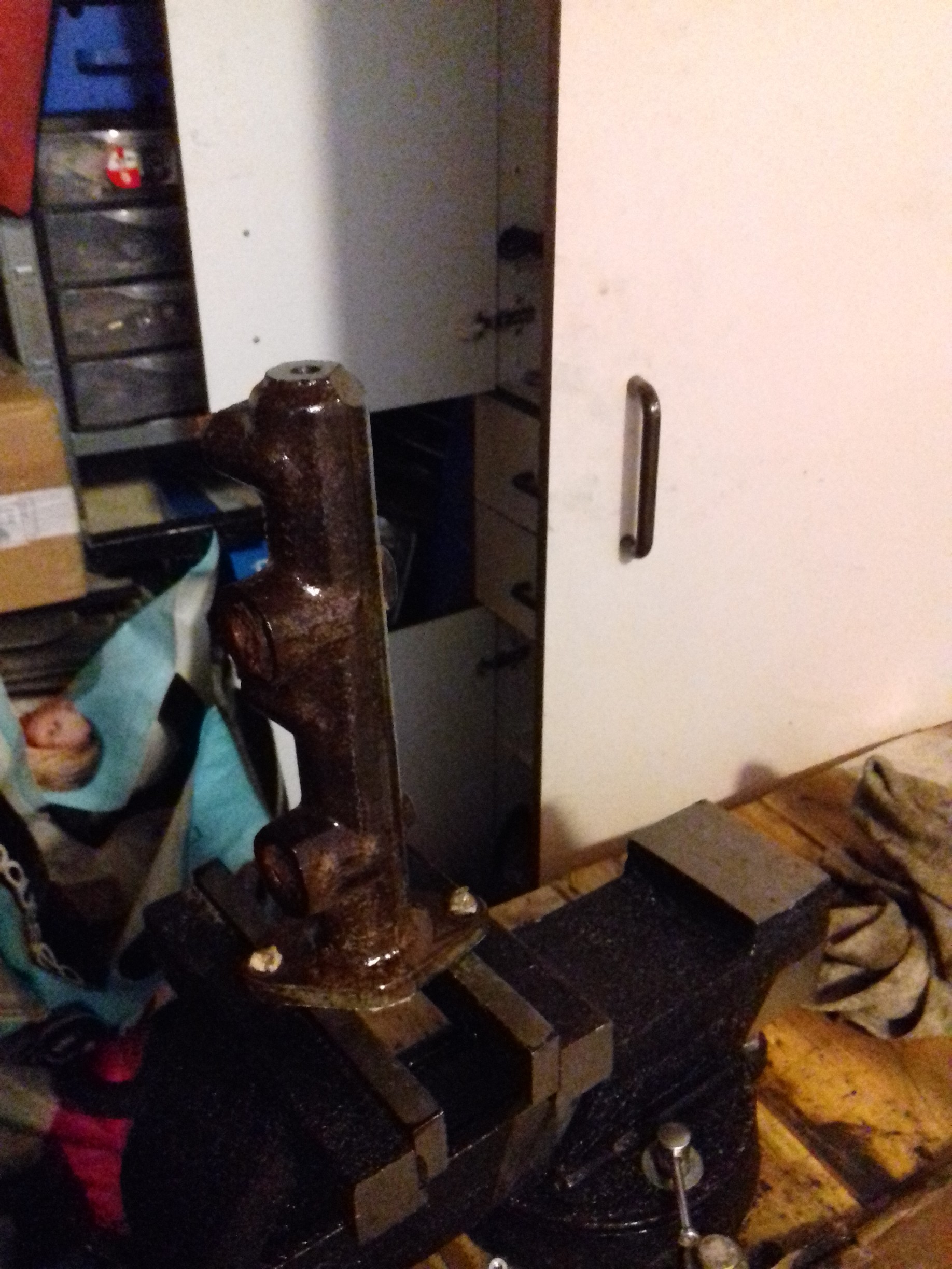

bon hier démontage du maitre-cylindre pour refection. Sans surprise les joints sont bien fatigués.
La mauvaise surprise est venu du mastervac. La tige est totalement libre et présente un jeu de fou :shock:
Donc à remplacer. Je vais voir à en trouver un d'occasion parce que 300 boules en neuf ça pique :?

pour les mastervac non ça n'existe pas. C'est déjà pas mal d'avoir trouver pour le maitre-cylindre car pour la 604 c'est pas gagné pour certaine pièces... Apres je vais voir pour en trouver un d'occasion...
Re: folles péripéties pour un V6 - bientôt fini la mécanique

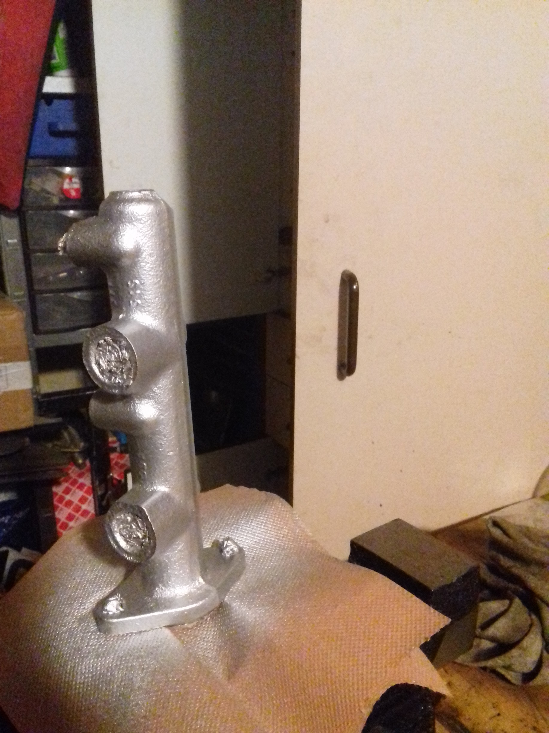

maître-cylindre reconditionné.
Remonté sur la voiture cette après-midi. Je l'ai testé moteur au ralentit et y'a pas photo. Donc au final le Mastervac n'avait rien, c'était juste le maitre-cylindre en bout de course. Restera la purge à faire (la 6e au moins...) et ensuite petit test de roulage dans le village avant de s'aventurer plus loin.
