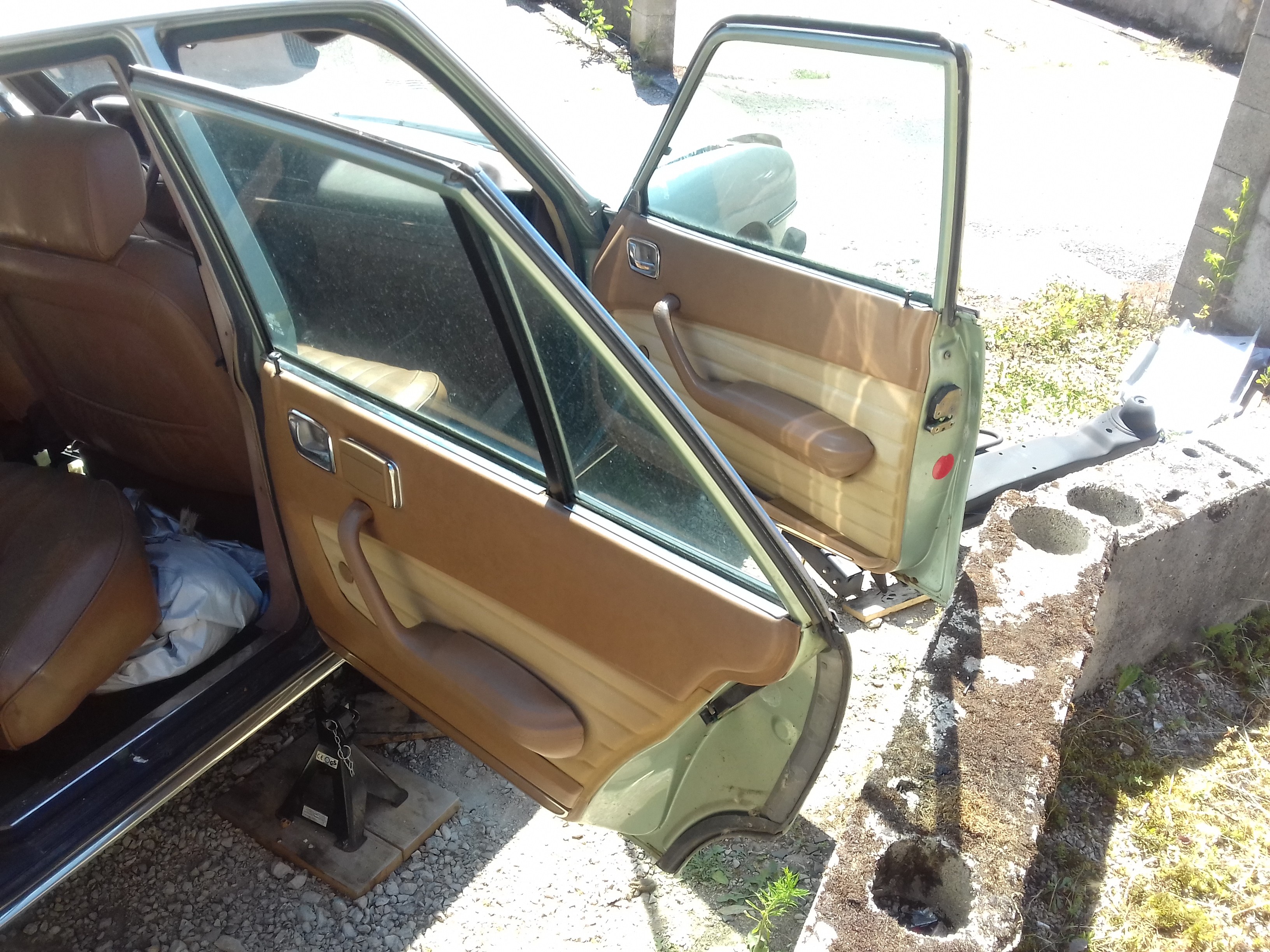

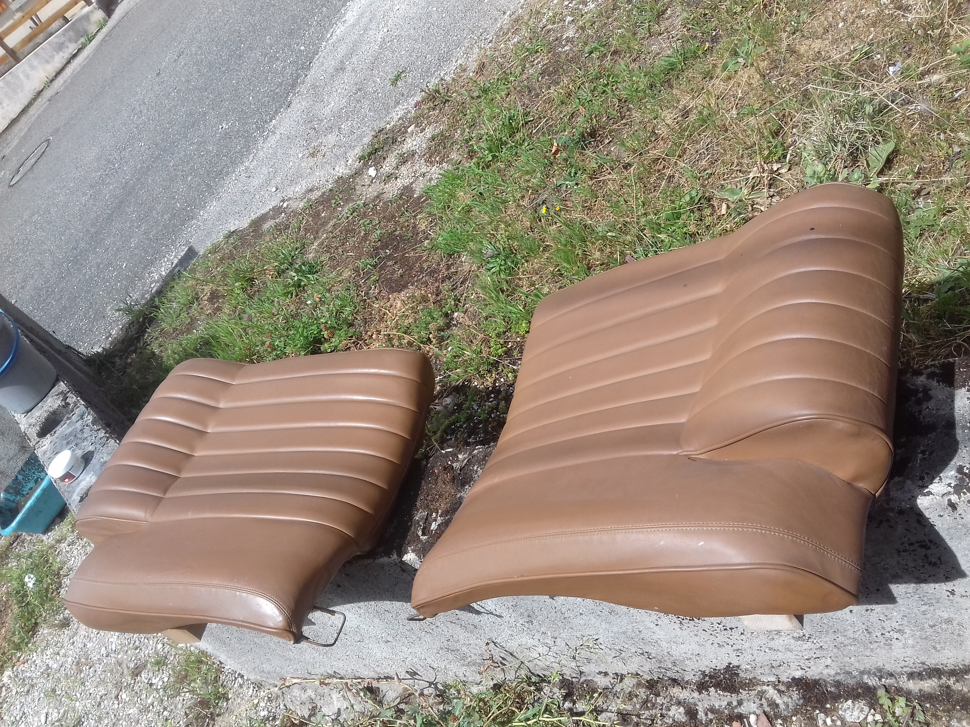

Avec entre-autre le nettoyage des panneaux de portes, des sièges avant et la réparation de la centralisation.

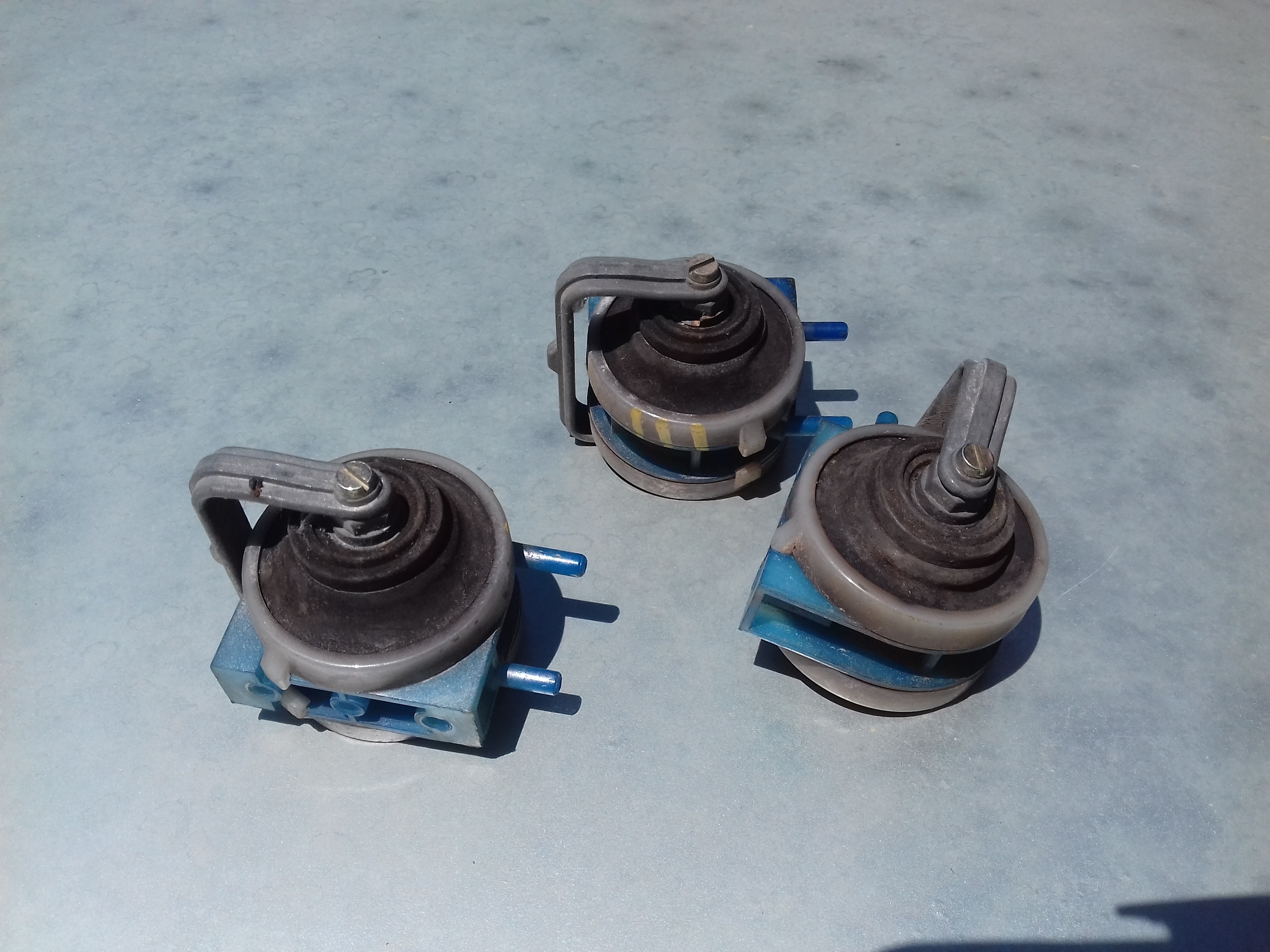

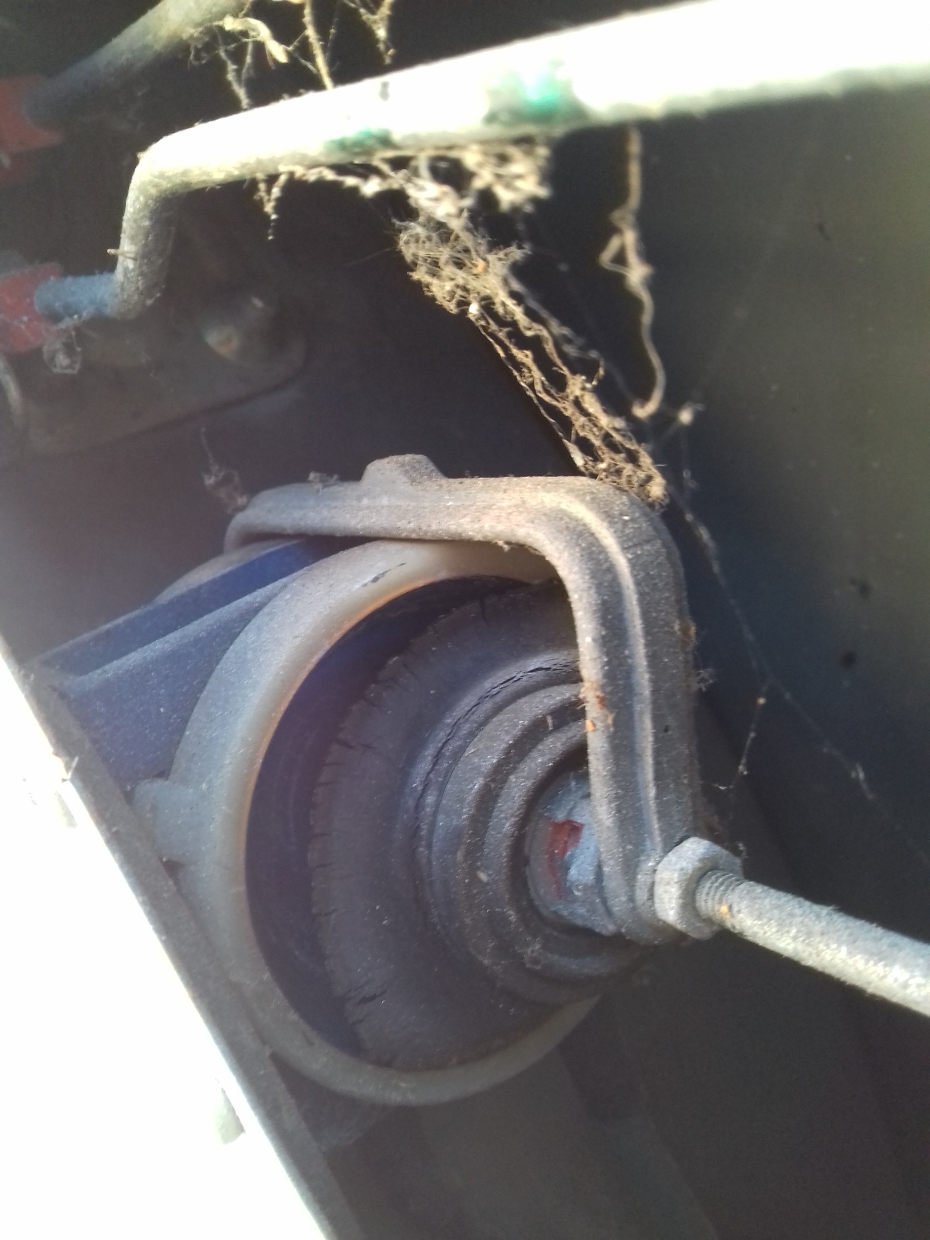

La centralisation est basé sur un système pneumatique sous vide. Seule la porte conducteur possède un moteur electrique qui actionne une vanne qui contrôle ensuite des actionneurs sur le reste des portes. Comme pour le TOP des 205, il y a un réservoir de vide sous l'aile avant gauche. Inutile de dire qu'après 40 ans le caoutchouc des "poumons" était naze...
J'ai également donné un petit coup de frais aux plastiques intérieurs en refaisant le liseré argenté sur les diverses pièces

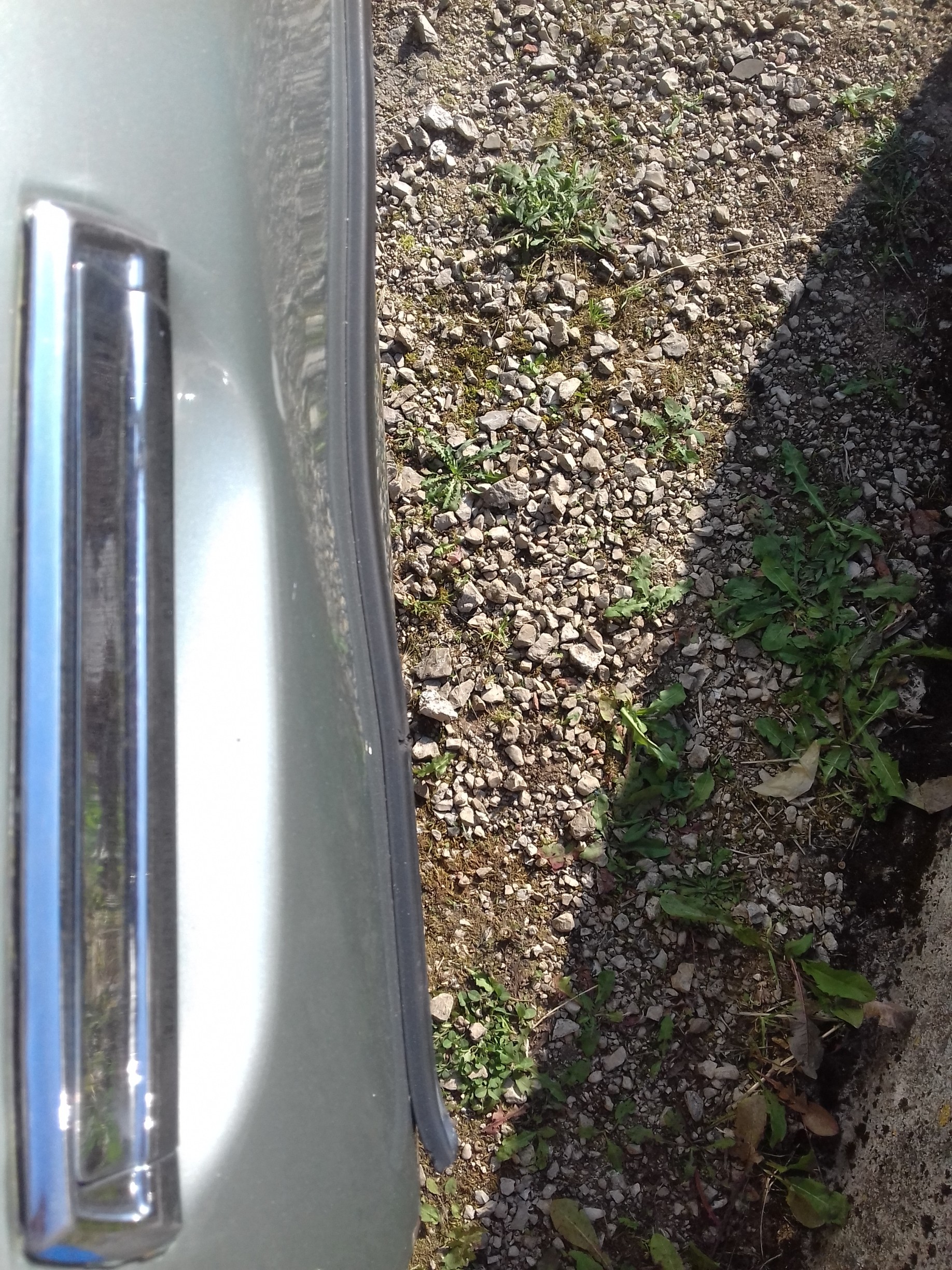

Et j'en ai profité pour débosseler la portière arrière droite qui a du manger un muret

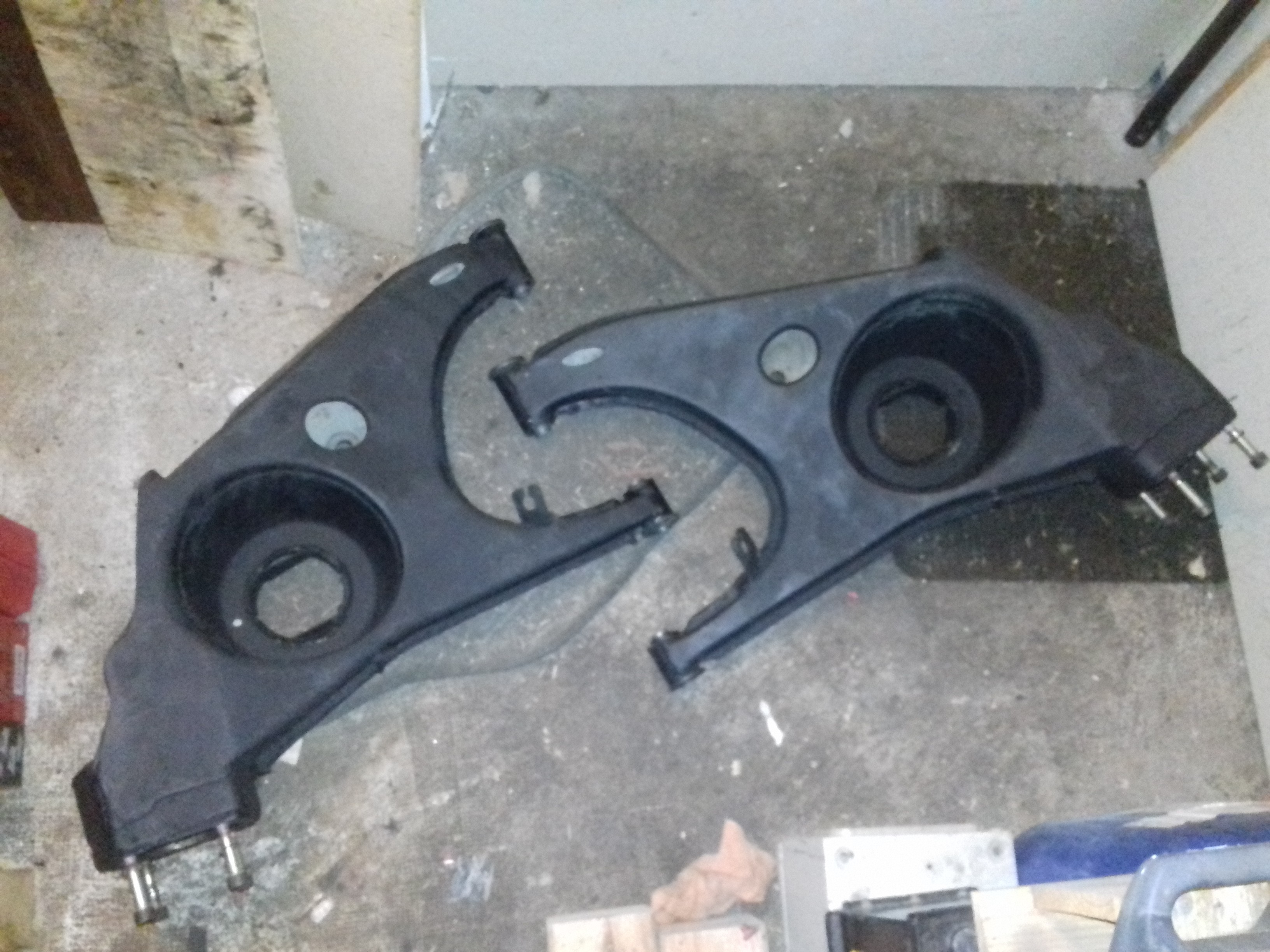

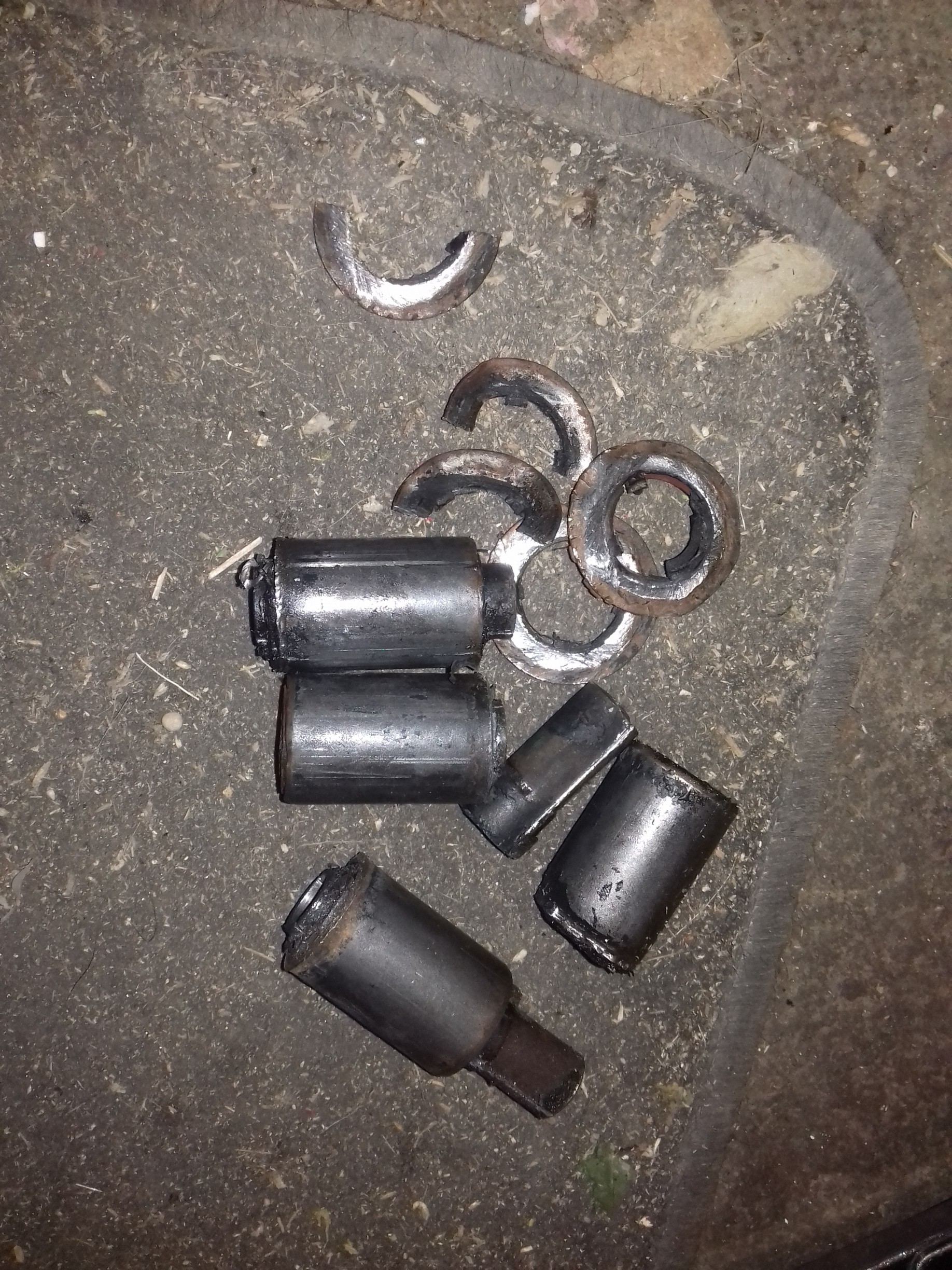

Bon j'ai eut un éclair de génie au début du mois.
Puisque la couronne des silent bloc m'empêchait d'utiliser l'extracteur, bah pourquoi ne pas la dégager :gene:
Donc voilà les silent-bloc ont dégagé avec force destruction
Pour comparaison voilà les neufs
A remonter en revanche ça va tout seul. Un petit tour au congel et puis un bon coup de presse

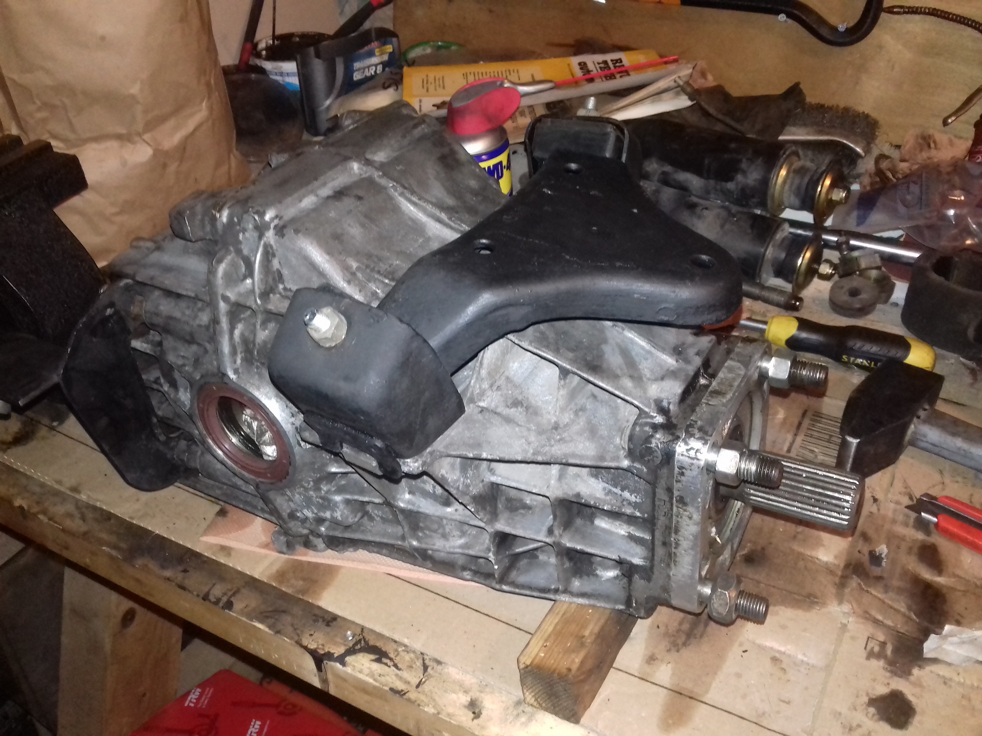

Ensuite préparation du pont avec un bon nettoyage et remplacement des joints spy et des supports

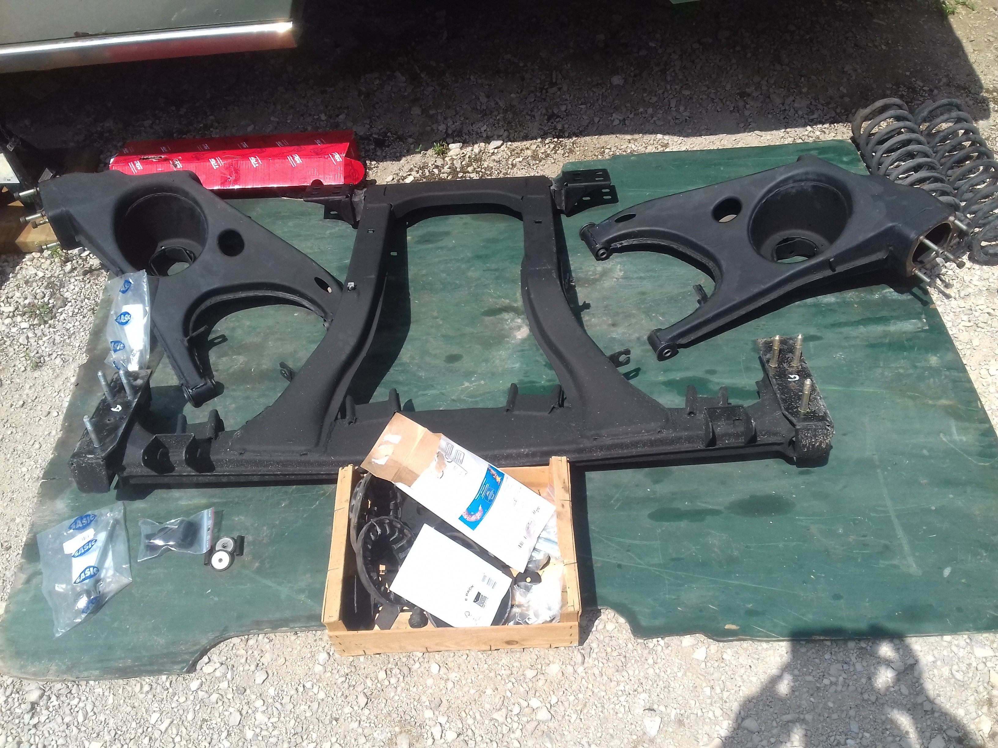

Puis c'est parti pour le remontage. Ca tombe bien j'aime bien les puzzles
Petit détail sur le montage des biellettes de barre stab. C'est sympa de voir comment on concevait les systèmes ils y a 40 ans :)
Le remontage des bras a été un peu laborieux, déjà parce qu'ils sont imposants et lourds, et aussi parce que ça passe vraiment au chausse pied. Mais au final ça commence à ressembler à quelque chose

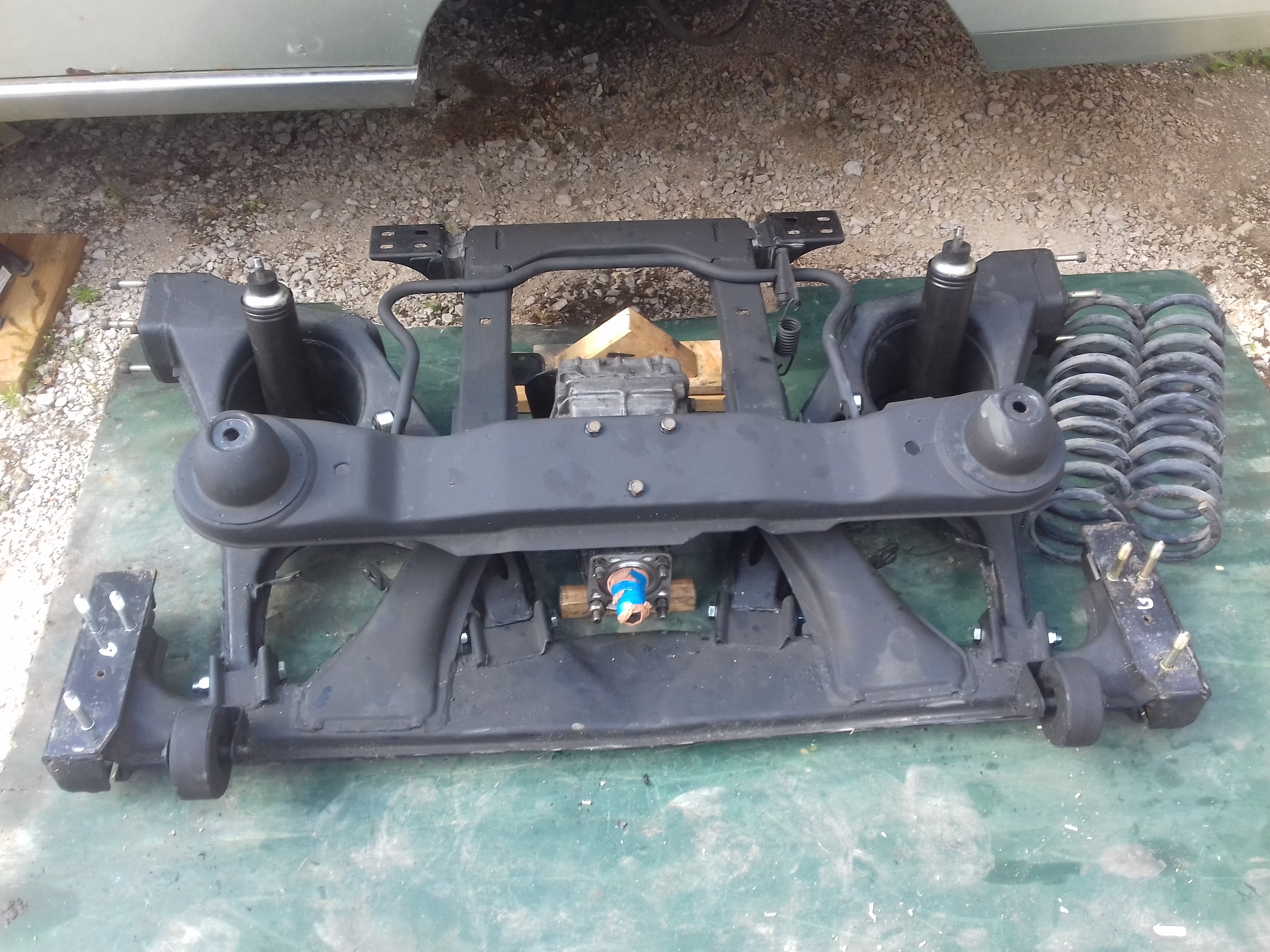

Re: folles péripéties pour un V6 - bientôt fini la mécanique
Ensuite il a fallut attendre une pièce qui paie pas de mine mais fort indispensable. En effet il y a une bague nylon qui vient s'intercaler entre la tige de l'amortisseur et la traverse supérieure pour compenser le jeux dans le trou. Plus dispo en neuf donc j'ai du trouver quelque chose d'approchant sur ebay et donner un coup de lime pour l'adapter. Bref système D power ::d

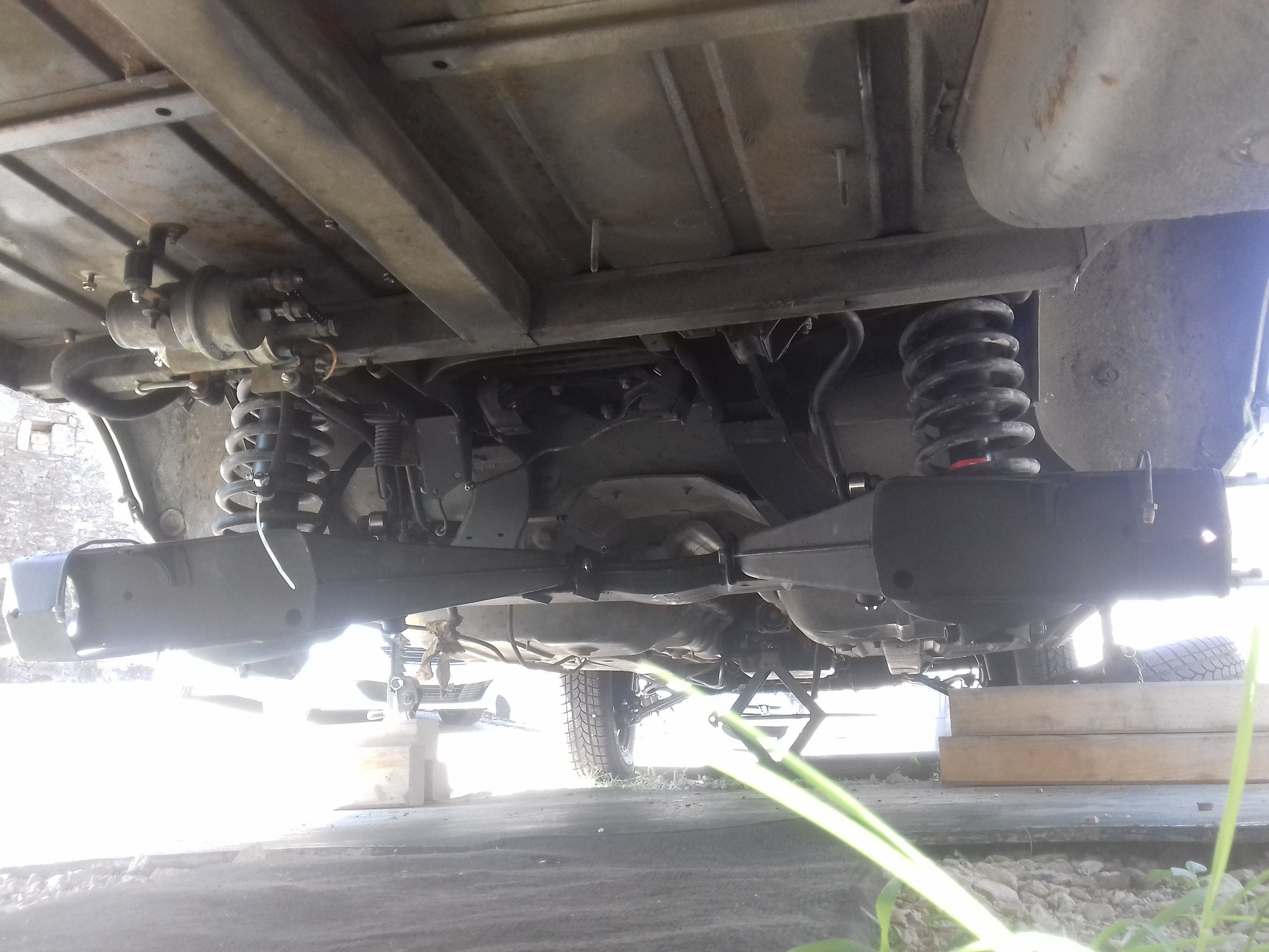

Et voilà, c'est près pour le remontage. Bon rien que pour le glisser sous la voiture c'était déjà fun. Même en étant posé sur une plaque et avec les graviers qui facilitaient la chose c'était fastidieux
Vous noterez que le pont a disparu. Je me suis dit que ça serait peut-être moins lourd si je l'installait après. A savoir que la procédure voudrait qu'on sorte le train complet avec pont et arbre de transmission, et inversement pour le remontage. Sauf que faut un pont pour ça :gene:
A force de levage, calage, serrage, desserrage et va et viens de part et d'autre de la voiture j'ai fini pour le mettre en place. Il m'aura juste fallut 3h :lol:
J'ai fait le compte, il y a 8 écrous et 4 vis pour le tenir, plus encore 4 écrous pour la barre stab. Si avec ça je le perd en route...

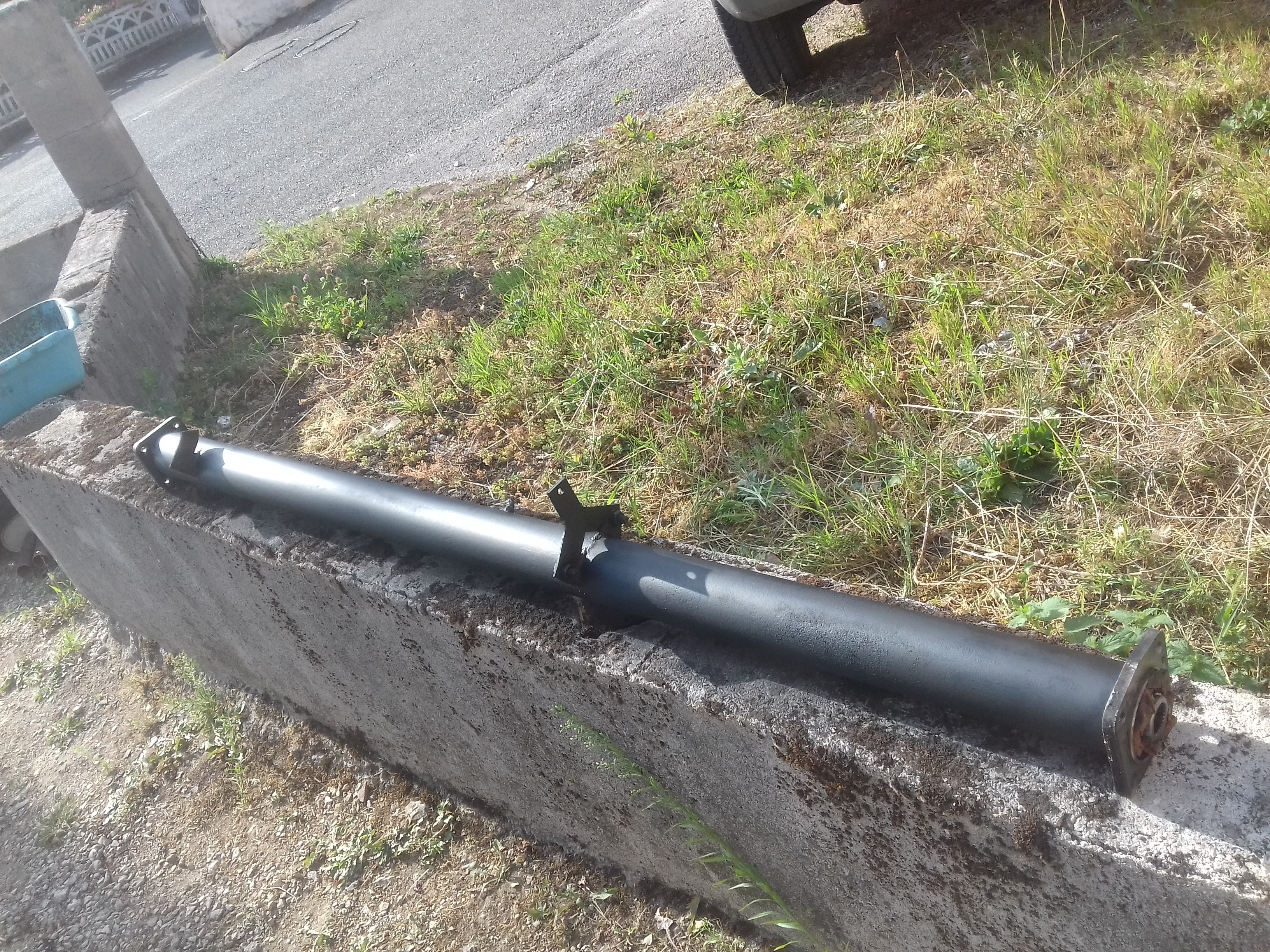

Ensuite petit coup de propre à l'arbre de transmission et installation. Inutile de dire que ça pèse son poids
Puis remontage du pont. Je commence à comprendre les 1t5 de la voiture, la moindre pièce pèse son pesant de cacahuètes

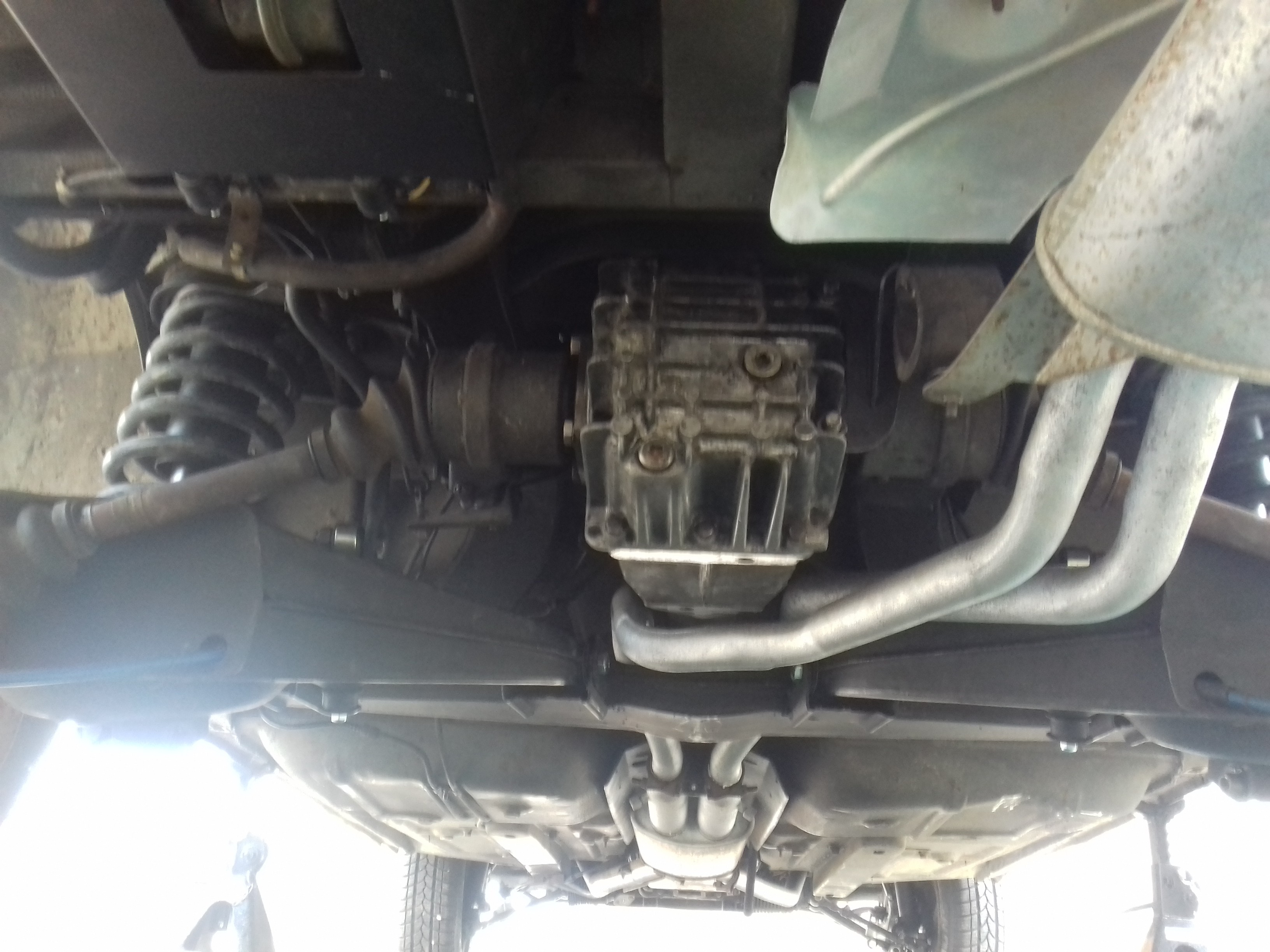

Ensuite repose des cardans, moyeux et étriers de frein.
Ce matin c'était repose de l'échappement. Avec la pluie mais bon j'étais à l'abri, sous la voiture....
Voilà la grosse partie mécanique est terminée. Restera à purger les freins mais je verrais plus tard. Cette après-midi je vais remonter la console centrale au calme et nettoyer la banquette arrière avant de la remonter.
Petite anecdote, la voiture est actuellement calée avec une garde au sol de 39cm, et il me manque encore 4cm pour pouvoir remonter les roue. Sacrée garde au sol :gene:
Un vrai char d'assaut! :lol:
Pas mal comme les tubes d'échappement passent autour du différentiel.
Pour les "poumons" du système de centralisation, tu en a trouvé d'occas'?

j'en avait trouvé un neuf sur ebay, et puis après j'en ai trouvé trois d'occasion. Du coup je me garde le neuf en secours, à savoir qu'en raison de l'emplacement différent dans les portières arrières et l'avant, ils sont différents. Je n'ai qu'un arrière en rechange. Après c'est comme tout caoutchouc, faut que ça travail pour rester en forme :cote:

D'abord petit nettoyage de la banquette arrière qui n'a pas du souvent voir la couleur du savon...
Un dossier de nettoyer, ça commence à s'éclaircir :)

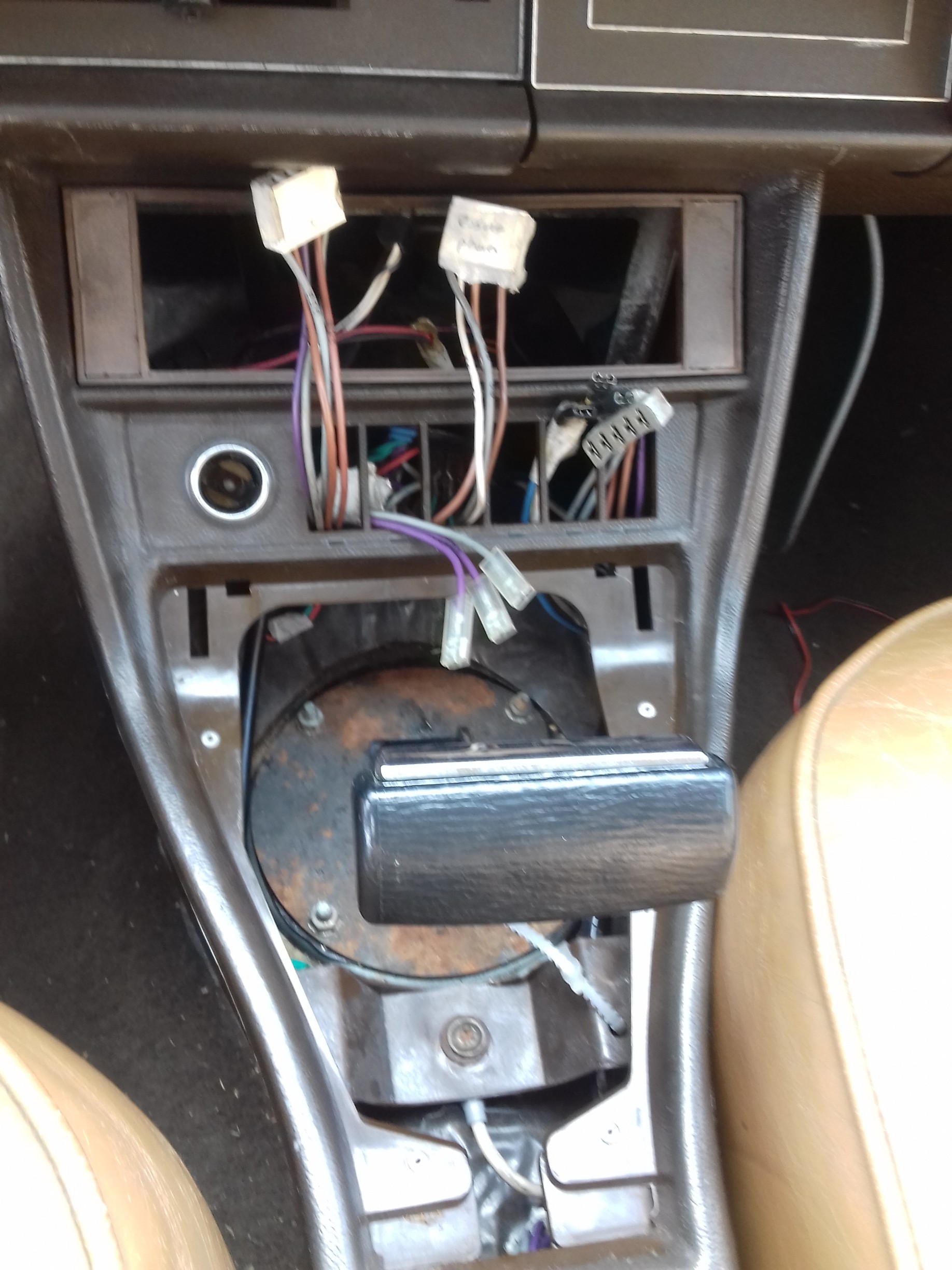

Ensuite remontage de la console centrale, que j'ai du déposé juste pour atteindre les deux vis supérieures de l'arbre de transmission. J'vous jure :roll:
Remontage du selecteur de BVA
Un peu de tri dans le faisceau s'impose. Heureusement j'avais prit la peine de tout repérer. Et en cas de besoin il y a le schéma électrique de la voiture dans le manuel d'utilisation. 5 ans après la 205 n'y a plus droit, bonjour le progrès :?
J'ai d'ailleurs noté au passage que les essuie-phares sont déjà précablés au niveau de la console et du compartiment moteur. Si un jour je trouve... c'est la seul option qui lui manque.

Puis remontage de la banquette, elle aura eut le temps de bien absorber la cire, et ça change clairement l'aspect de l'intérieur. Et au passage petit coup de propre sur les sièges

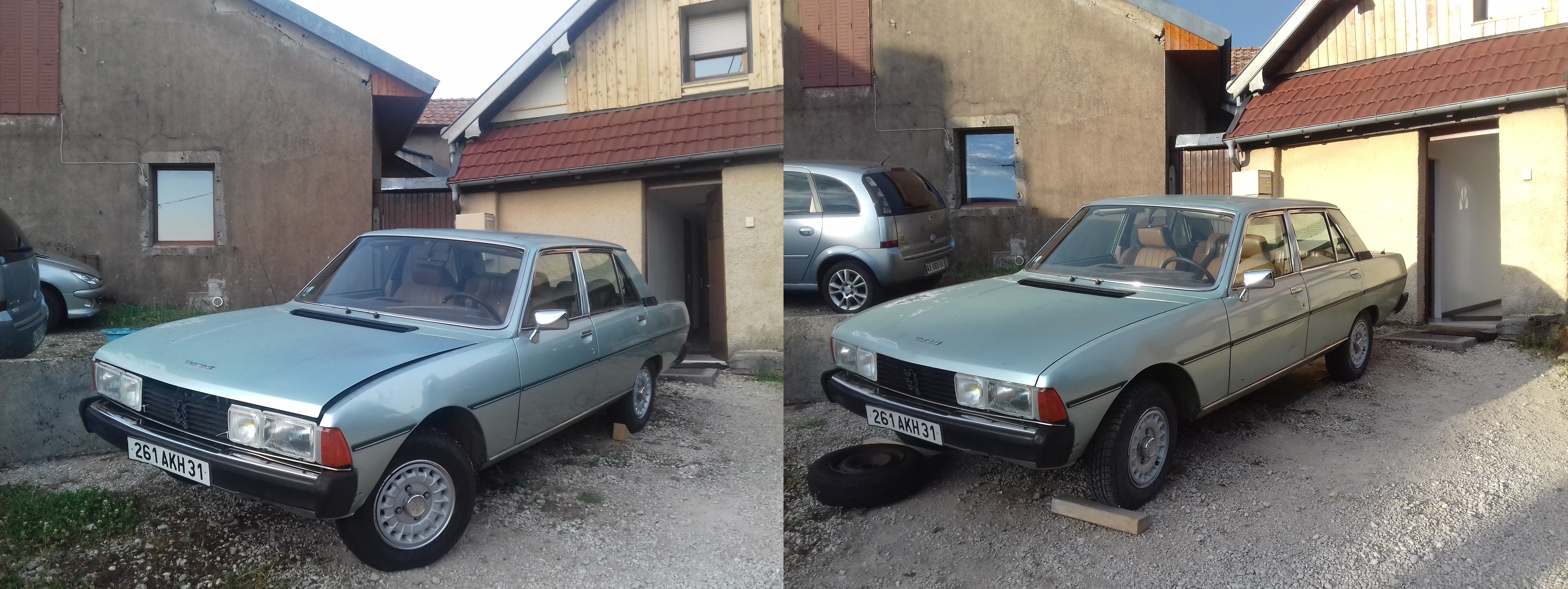

Petit "avant-après". Même si c'est pas flagrant on voit quand même qu'elle est moins tassé du popotin maintenant :)

atschoum88 a écrit : ven. 14 août 2020 20:52
Tu n'as quand même pas laissé cette rouille comme ça ? :mrgreen:
205 SR de 1989 - 250000kms
j'ai juste traiter au transformateur de rouille histoire de la stopper. C'était juste de la rouille de surface, surtout parce que la voiture n'a pas bouger pendant plus de 10 ans et que l'humidité s'installait à l'intérieur.
