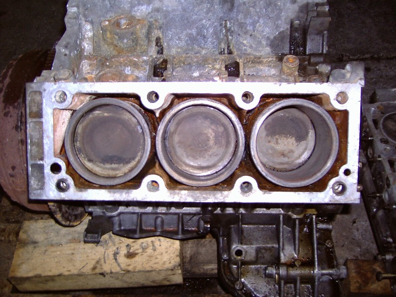

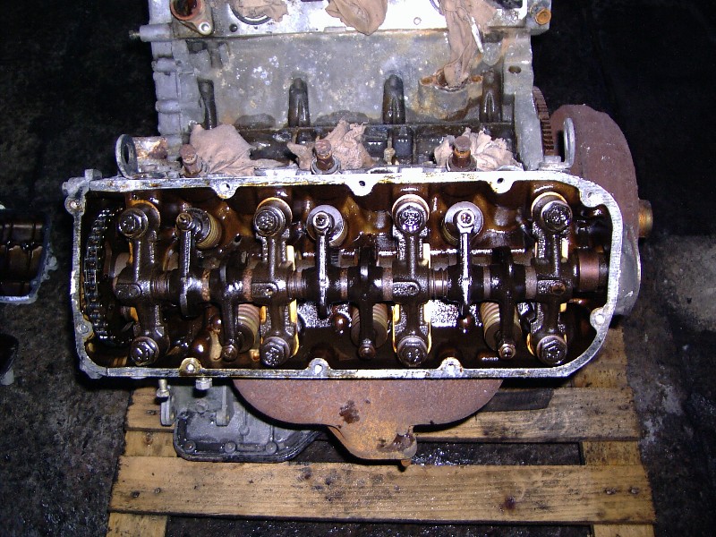

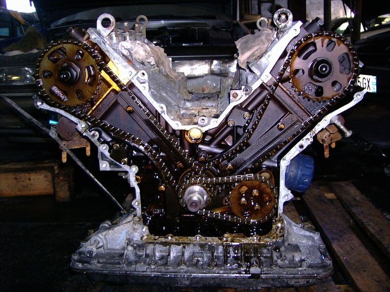

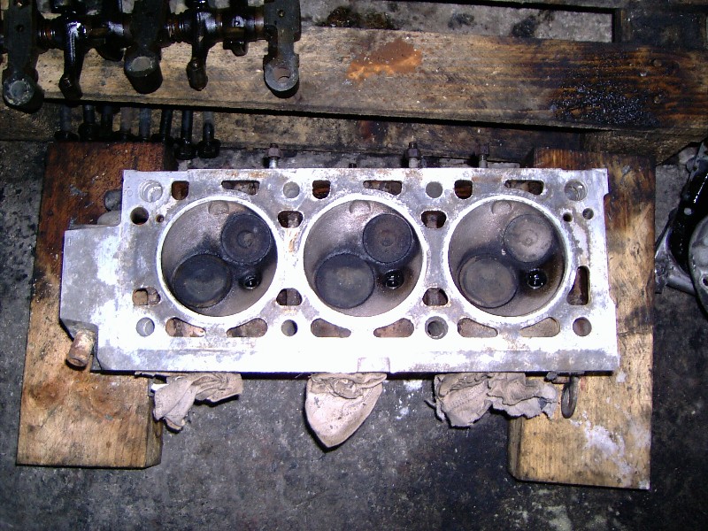

le week-end dernier je suis de nouveau descendu rendre visite à la 604. objectif, ouvrir le moteur est voir l'étendu des dégâts de ces supposés joints de culasse.
Première heureuse surprise, aucune vis n'a montré de grande résistance, si ce n'est pour la poulie du vilebrequin ou j'ai du employer une rallonge d'un mètre pour la faire céder. tellement bien serré d'ailleurs que c'était tout le bloc qui venait avec :gene:
Donc on ouvre, à l'intérieur c'est pas moche :)
rangée de droite
rangée de gauche

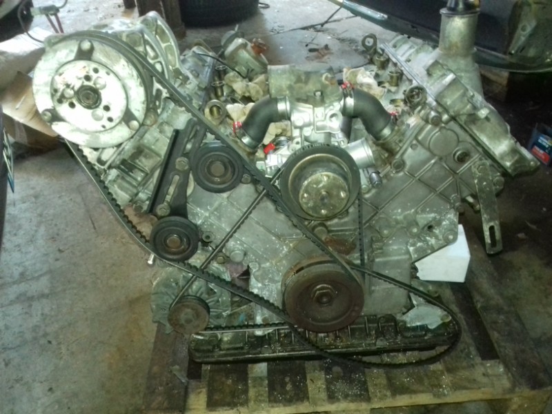

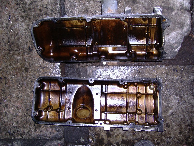

La distri
Et la pompe à eau, certainement la coupable du refoulement de LDR par le radia. Tellement grippée et rouillée qu'on peinait à la faire tourner à la main. Bref il était temps d'intervenir
Prochaine étape fin juillet, remontage du bloc avec joints neuf, avant probablement une repose en aout. Cela dépendra si j'arrive à obtenir les faisceaux moteur à temps

Une fois de plus, sacrée aventure ! :lol: Oui, je débarque seulement maintenant... :oops:
Au déculassage, la rangée de droite est parfaitement correcte sur tous les cylindres. :)
Par contre sur la rangée de gauche, tu as deux cylindres un peu louches. Le premier piston qui semble décalaminé (ou c'est une illusion ?), aurait-il pris du liquide de refroidissement ? Et le deuxième décalaminé excessivement sur le pourtour, comme si la segmentation étaient usée prématurément.
Re: folles péripéties pour un V6 - moteur déposé
salut shishi
les deux cylindres que tu mentionnes avaient pris l'eau, surtout le premier. Le second n'avait que de la rouille de surface et donc on l'a nettoyé, ce qui explique surement qu'il ait été décalaminé par la même occasion :)

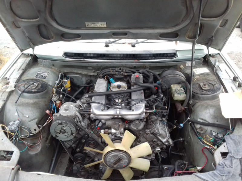

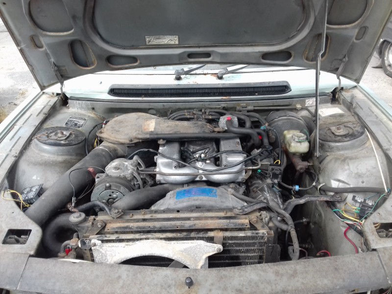

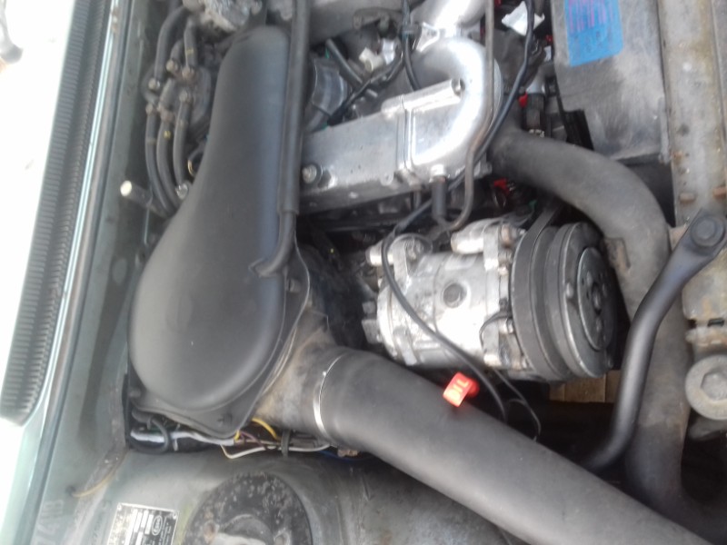

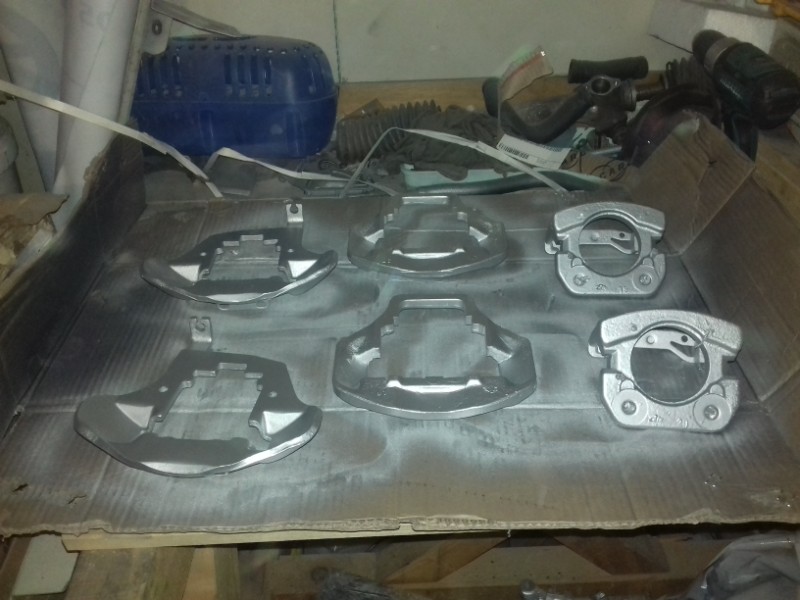

je m'y suis remis cette été. Le moteur a été refait, les étriers reconditionnés, le faisceau électrique intégralement remplacé et le tout remonté. Malheureusement on n'a pas réussit à la faire démarrer. Le démarreur est resté bloqué du coup il faut que je le démonte pour le refaire, mais comme je dois libérer la place chez le copain qui me l'héberge elle va rentrer à la maison par plateau. Je m'occuperai des derniers détails chez moi.
En attendant voici quelques photos des travaux récents

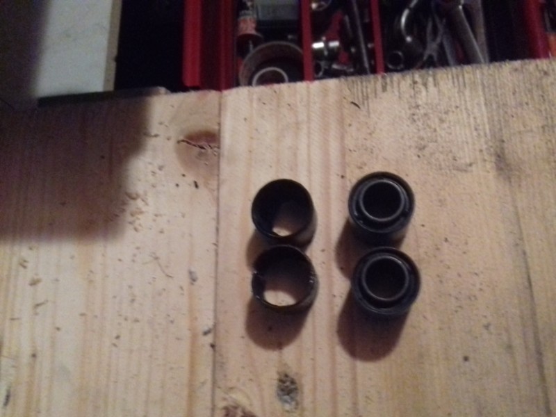

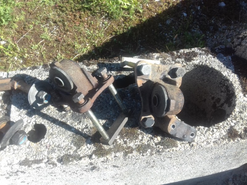

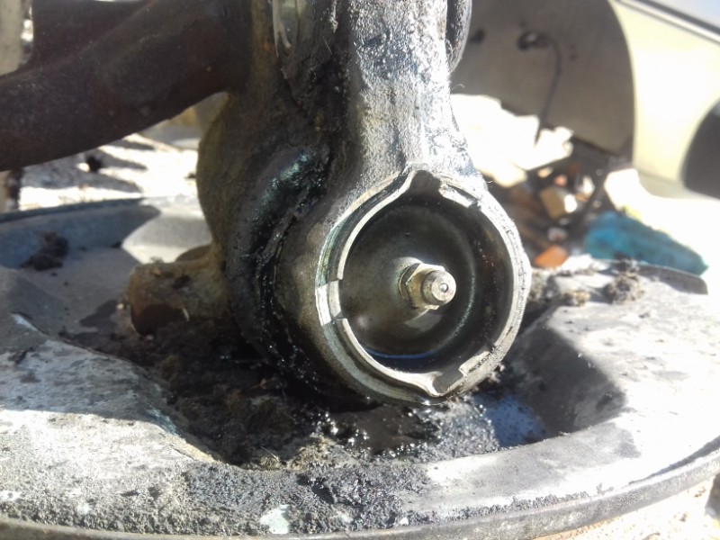

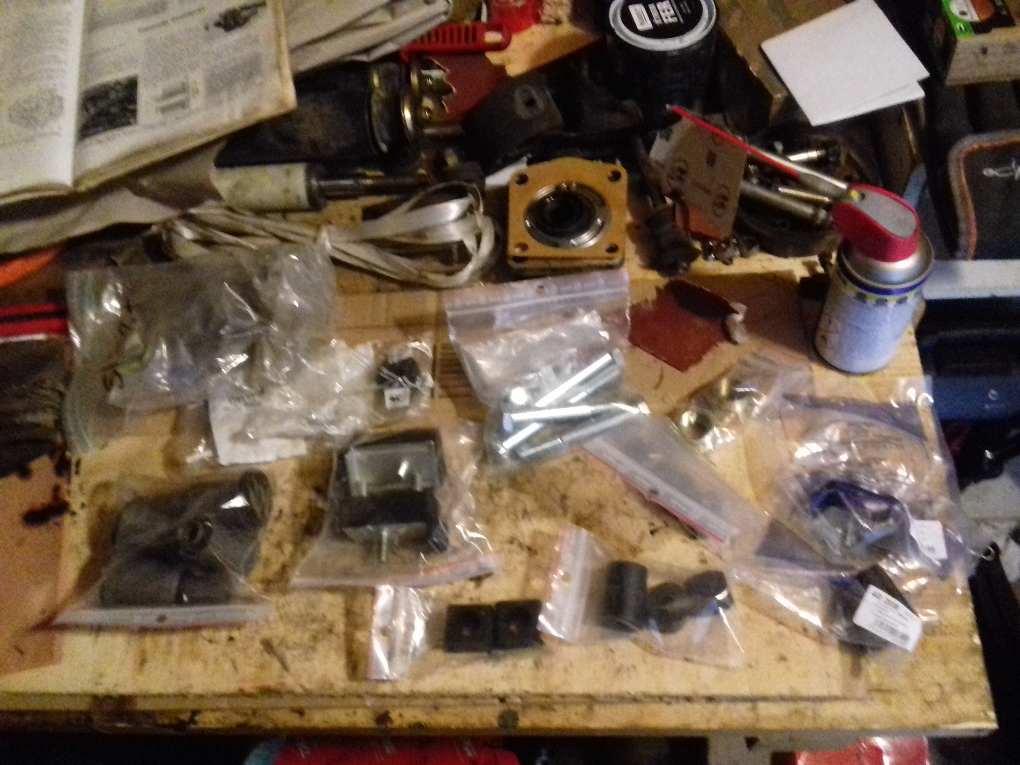

Le train avant a été déposé et entièrement refait. Peinture, changement des silent-blocs, rotules.

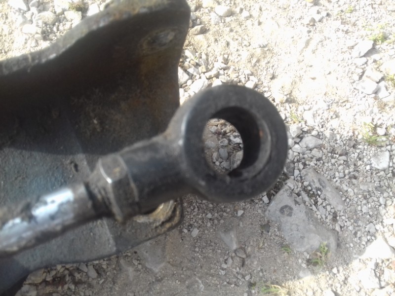

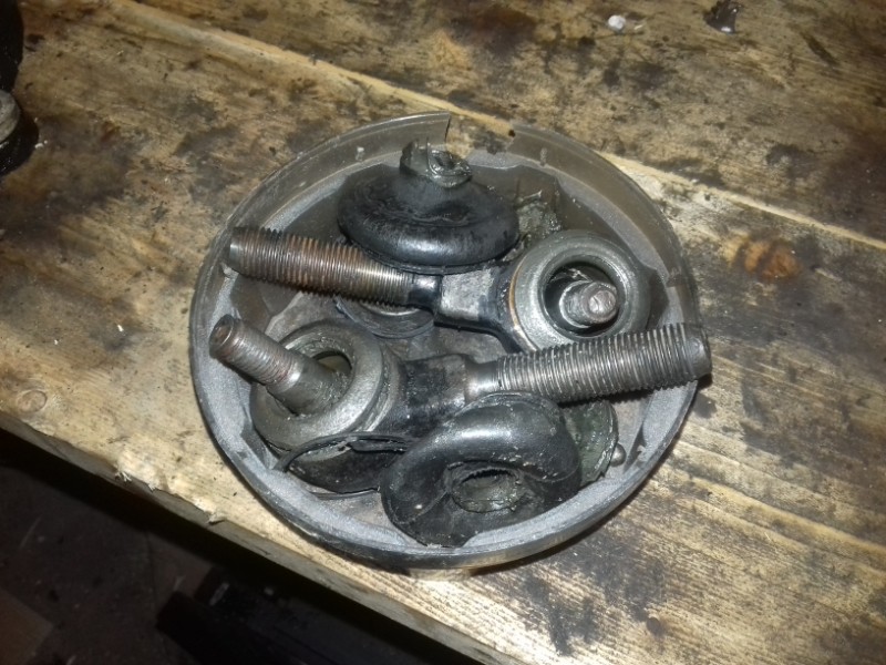

Petite vu éclatée de la rotule de suspension, entièrement reconditionnable. On notera les derniers vestiges des générations passées avec la présence d'un graisseur. Il sera abandonné à partir de 1980

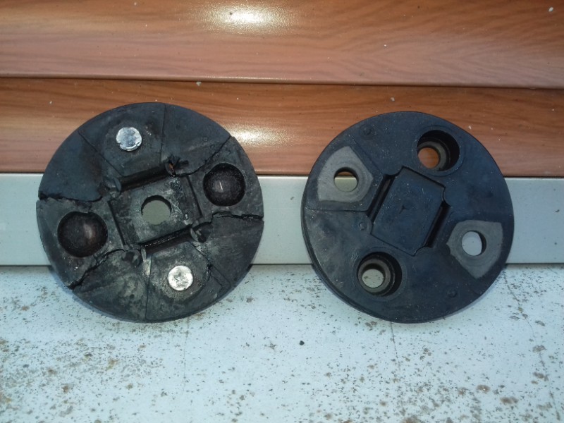

Remplacement du flector de direction

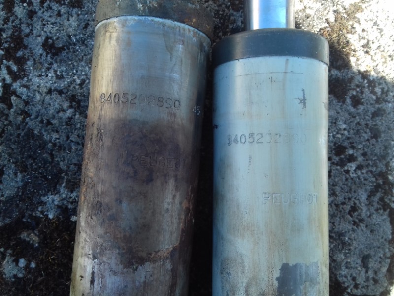

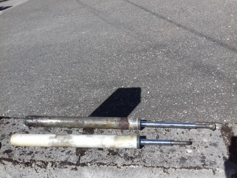

Et reconditionnement de la suspension
Les amortisseurs étaient d'origine et très fatigués

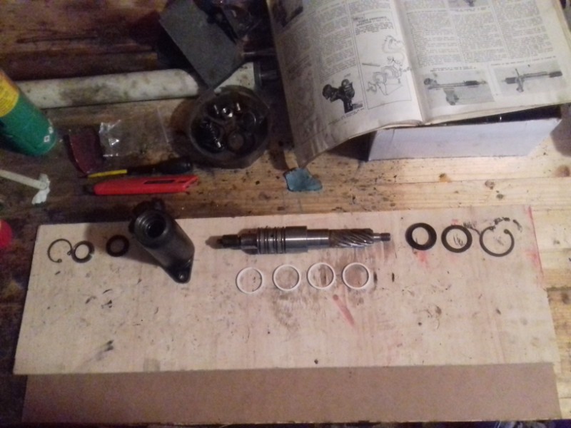

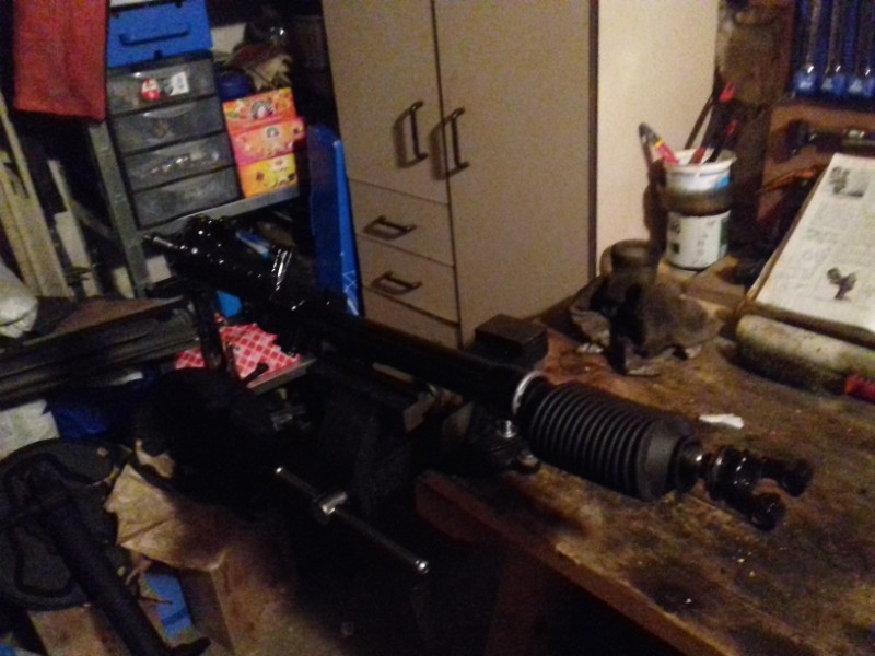

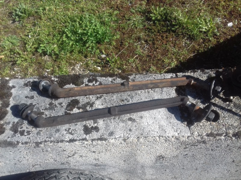

Recondionnement de la crémaillère, les rotules de direction sont également montées avec graisseur et entièrement recondionnable.

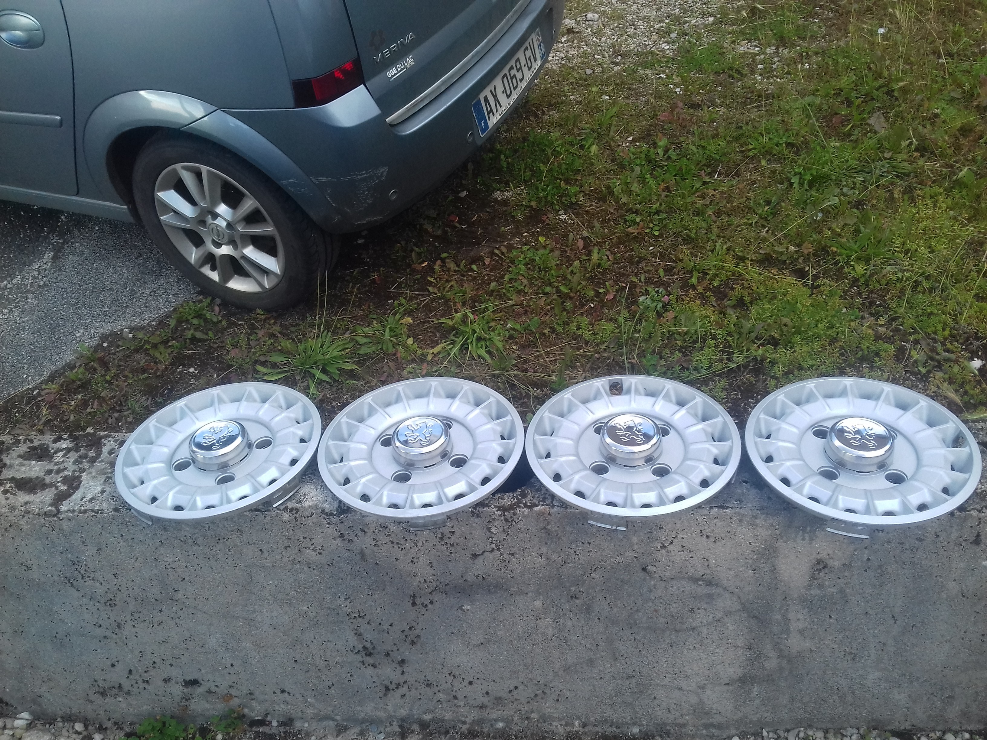

Pour se reposer un peu on s'occupe ensuite de quelques détails esthétiques (et pratique aussi) avec la remise au propre des enjoliveurs

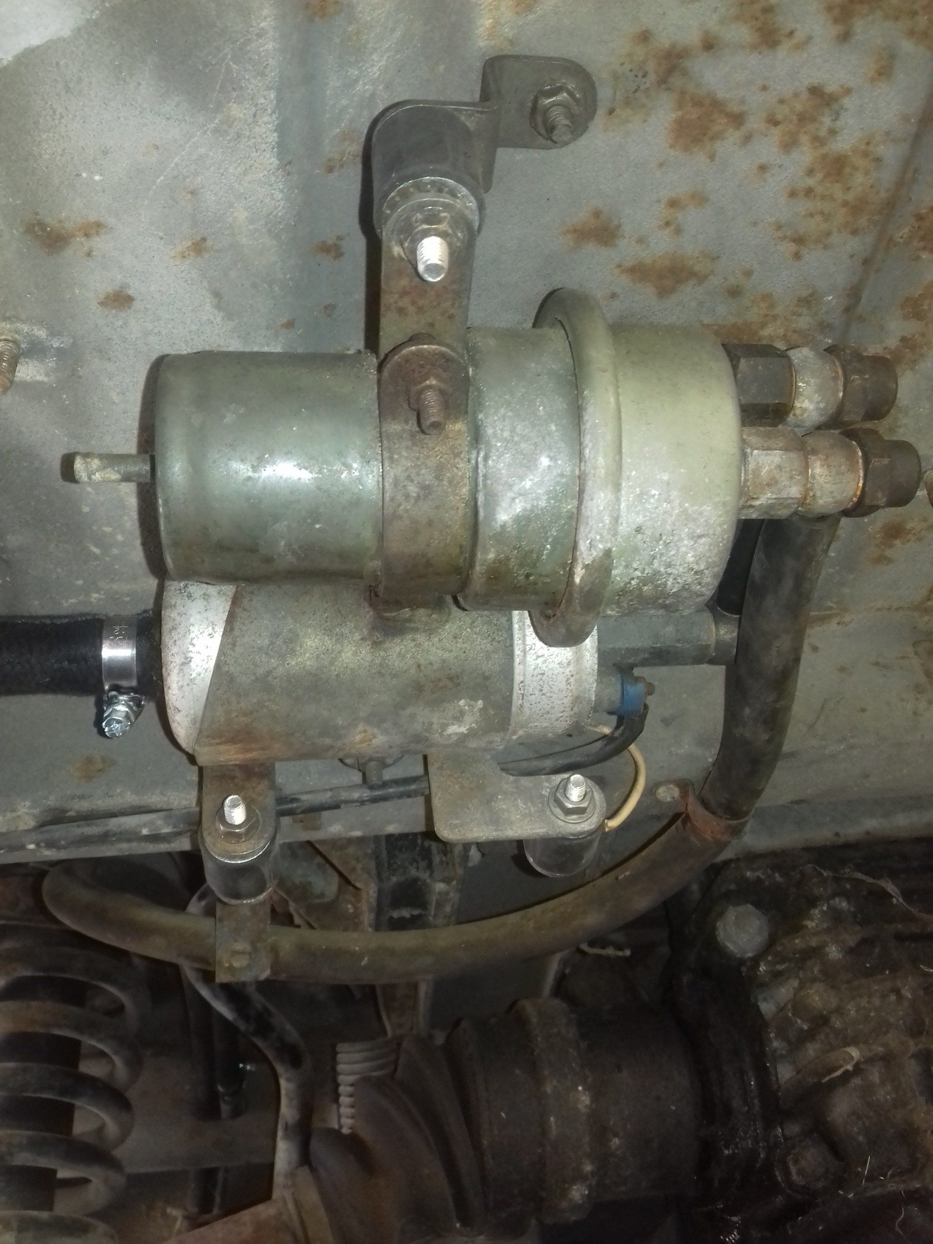

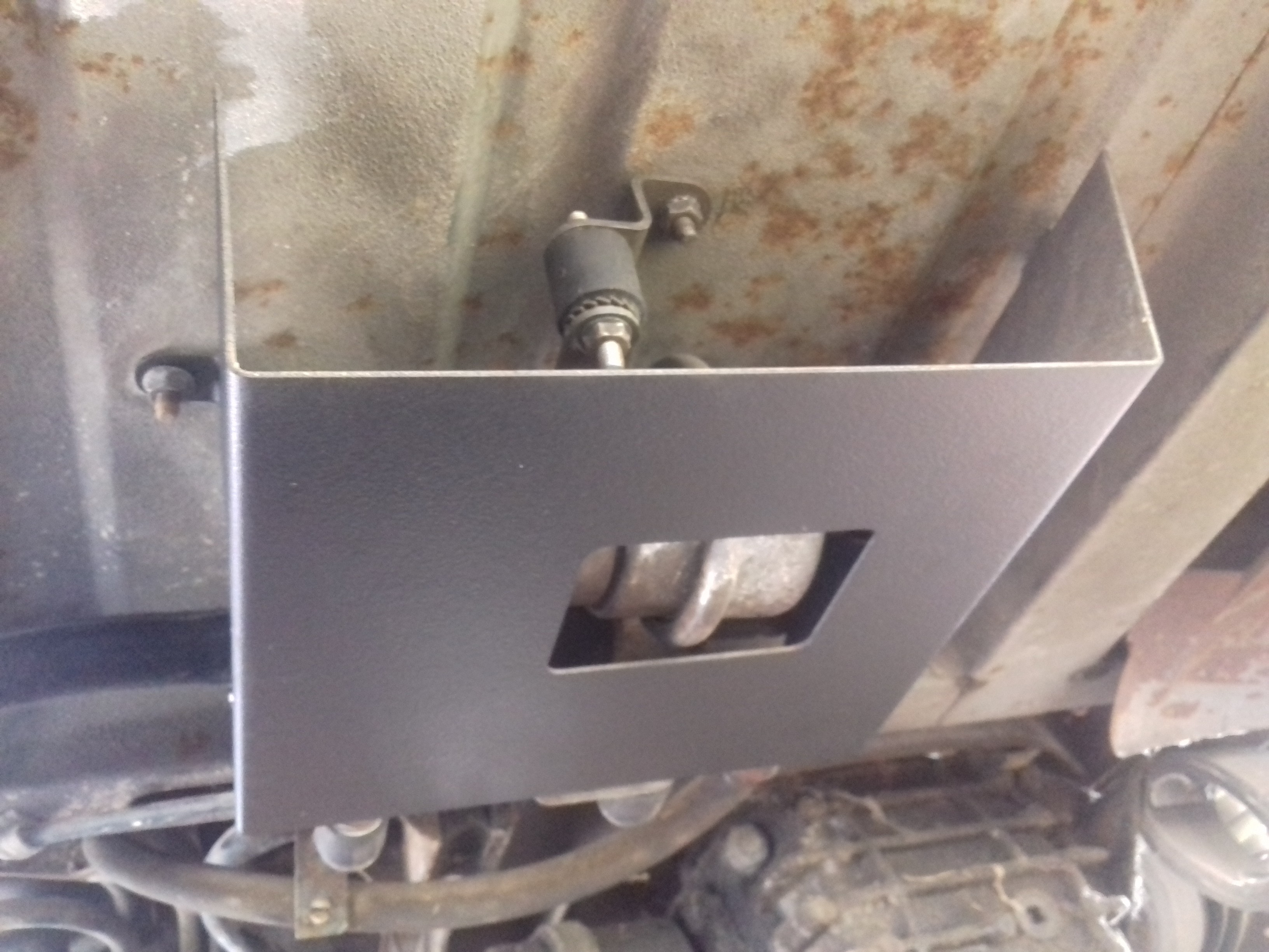

Remplacement des supports de la pompe à essence et réfection du carter de protection. La pompe étant située sous le coffre, ce n'est pas du luxe

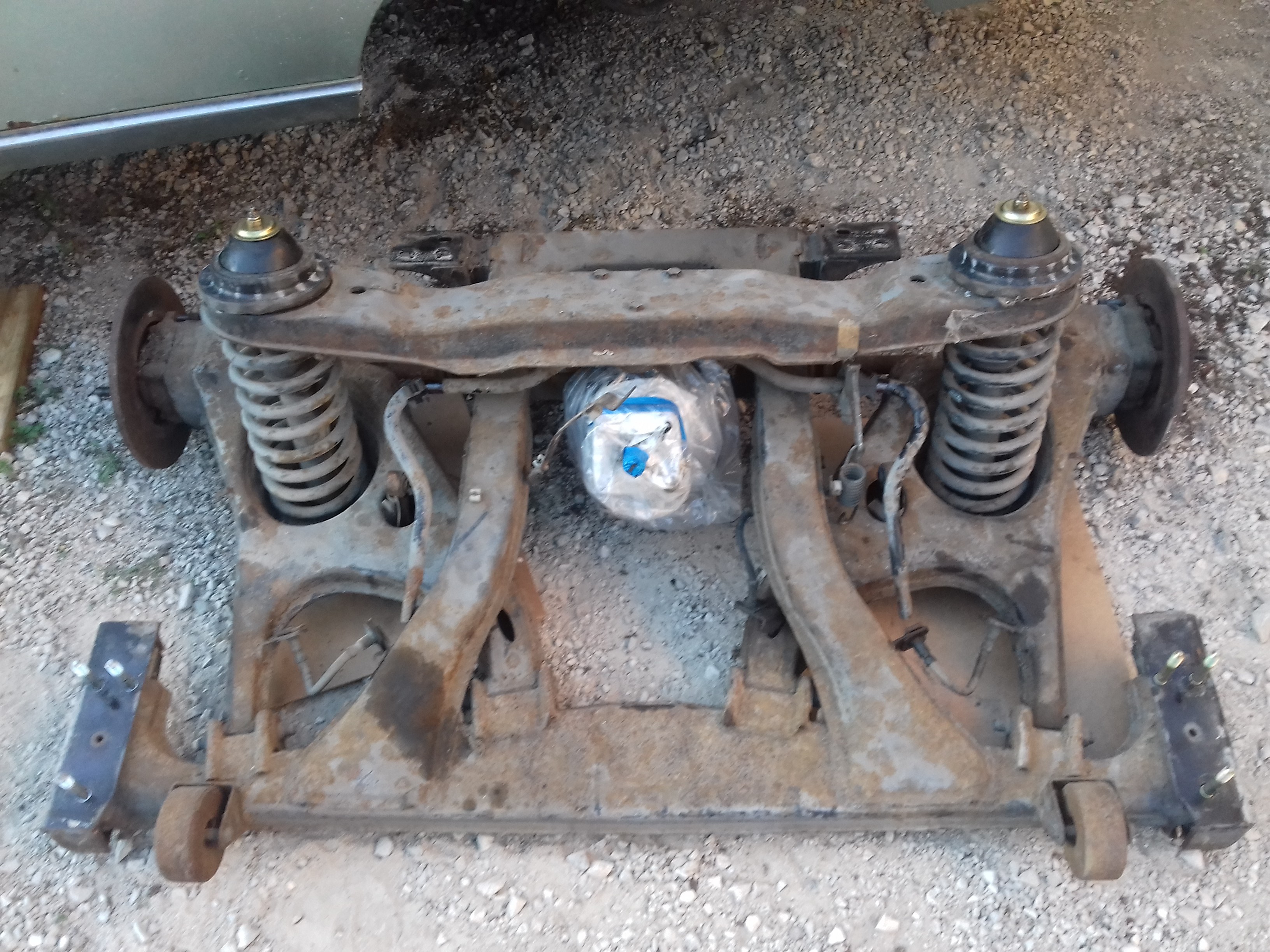

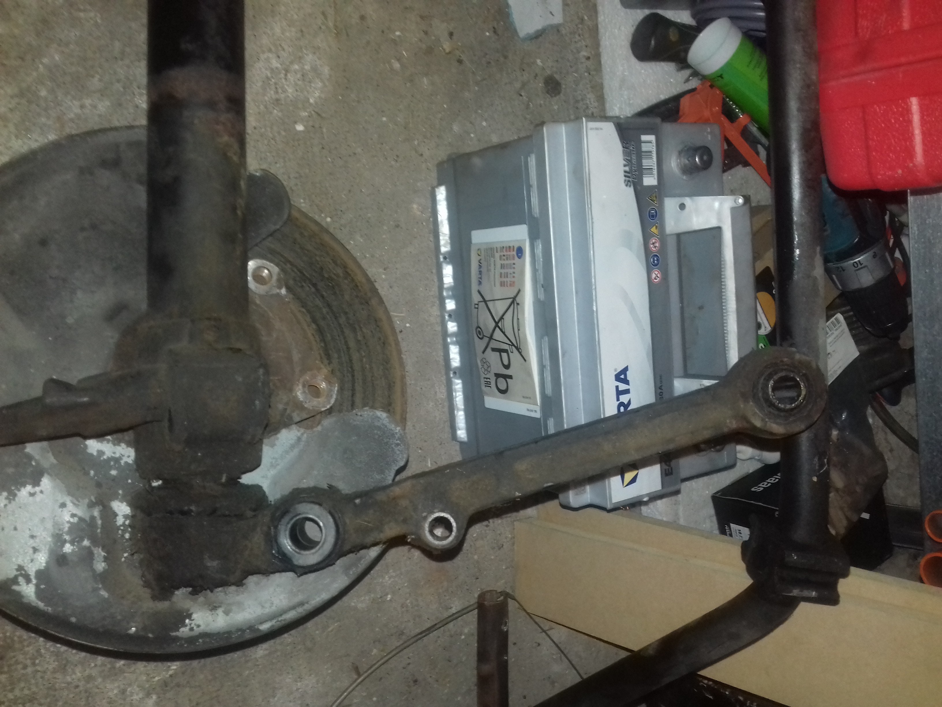

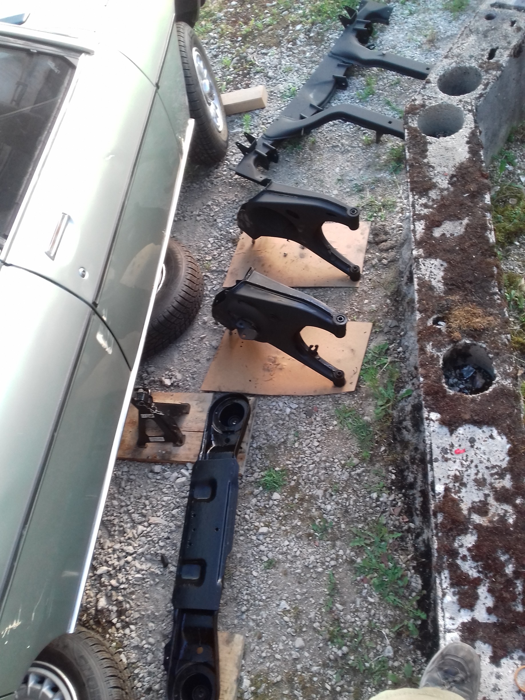

Et puis comme j'étais lancé, et que les congés approchant j'avais hâte de pouvoir en profiter, je me suis attaqué au train arrière.
Alors évidemment c'est un gros bébé. S'agissant d'une propulsion le pont vient avec
Voilà donc je veux plus entendre quelqu'un se plaindre de de voir faire le train arrière de sa 205 :gene:

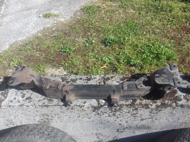

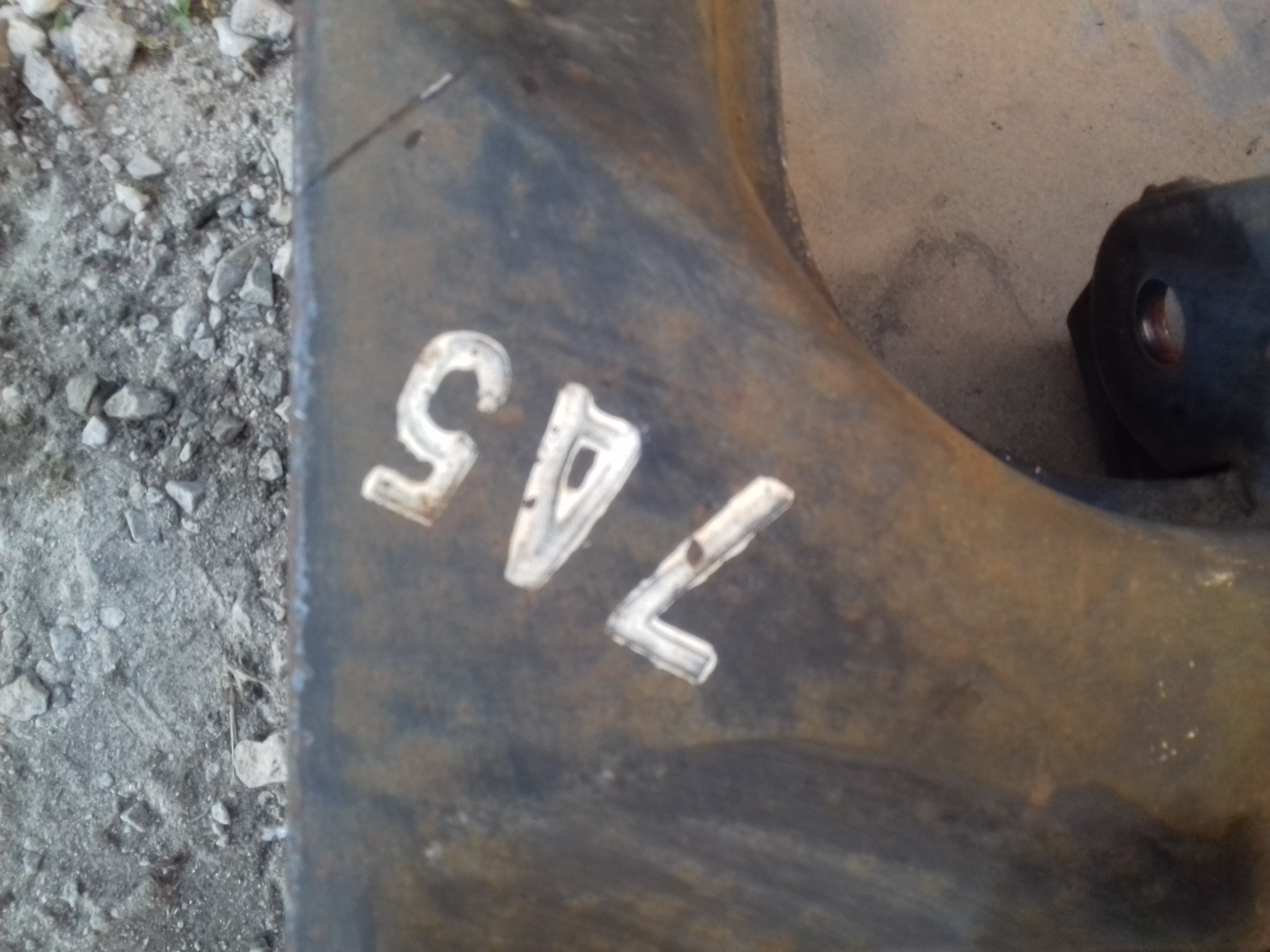

D'ailleurs si quelqu'un pouvait l'éclairer sur ce numéro présent sur la traverse :0
