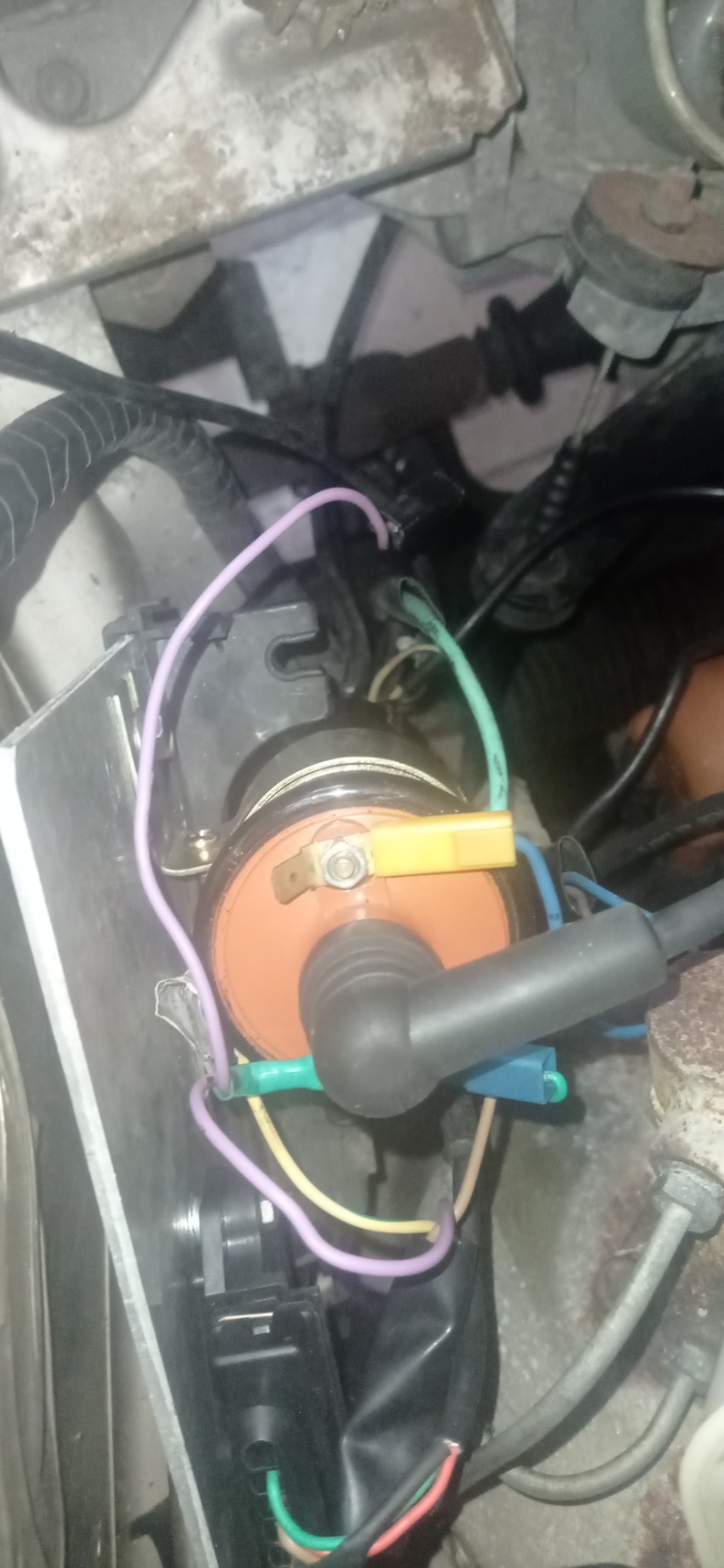

Bonjour
Ou va le fil 3A, dans le bloc moteur des 205 xy8

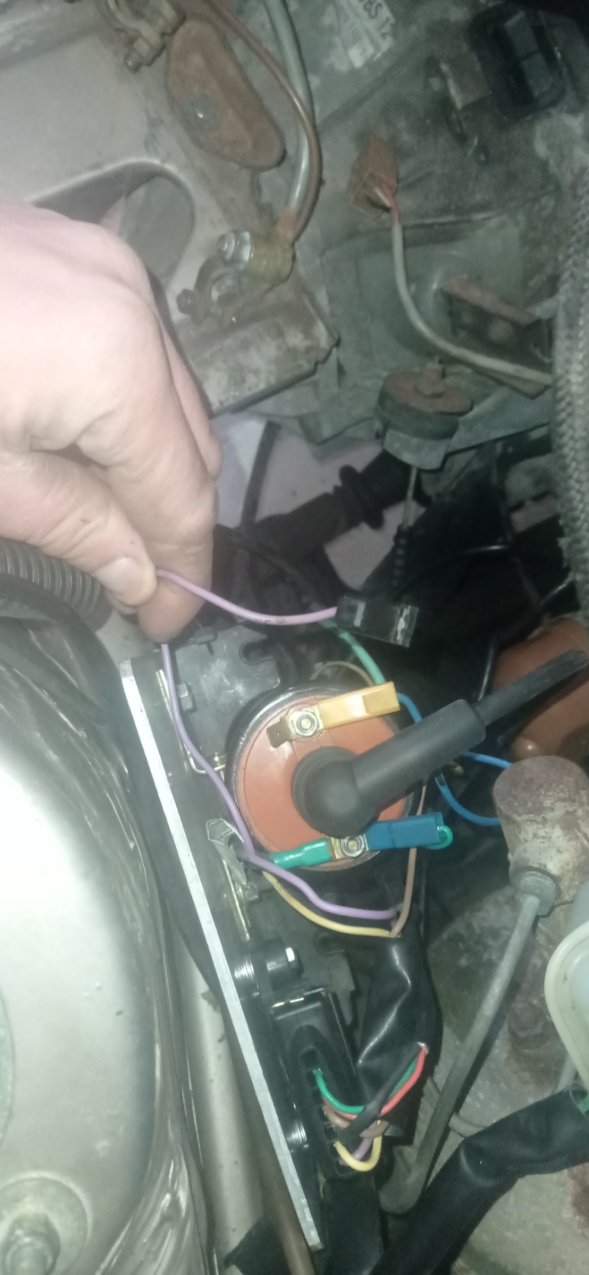

Re: Fil 3A moteur xy8
Fil violet, cosse noire plate, au niveau de la bobine d'allumage.
Également, qu'elle est la référence des allumeurs de moteurs GT xy8, j'ai enfin trouver ce qu'a ma 205 et l'allumeur est en cause.
Pas moyen de le lire sans le démonter et vue qu'il et bien gras..

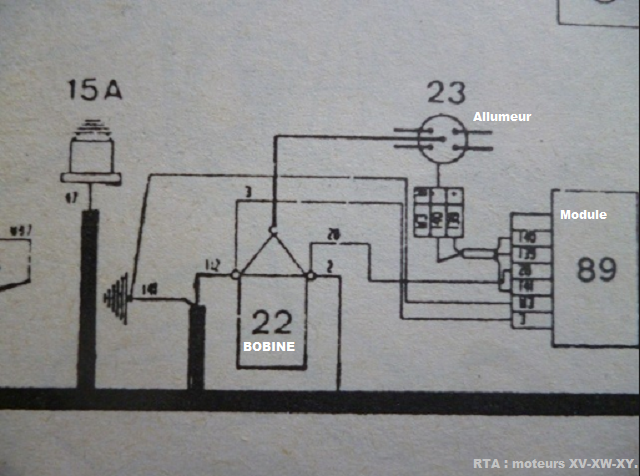

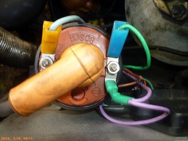

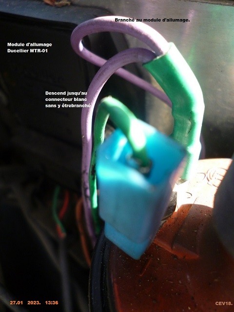

Concernant les allumeurs des moteurs XV-XW-XY :
En fil violet sur la bobine et module d'allumage :
planetesujet-t70542.html
Bon dimanche. :)

Je parle de ce fil la.

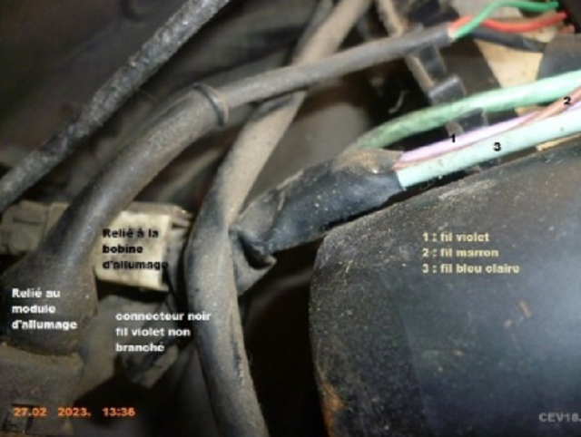

J'ai regardé sur la mienne et ce fil violet avec un connecteur noir et plat, est également en stand-by (non branché).
