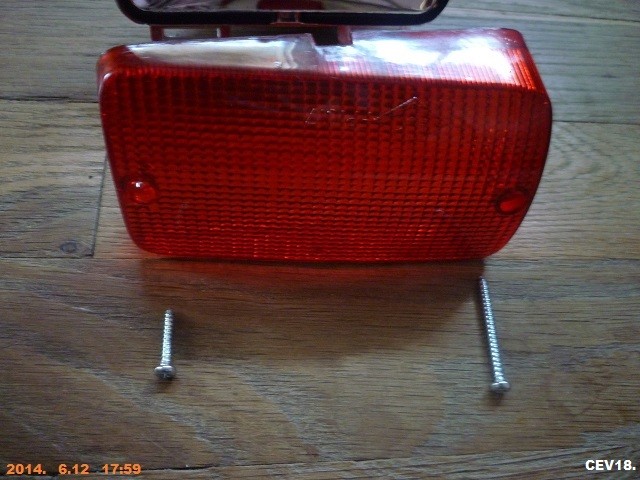

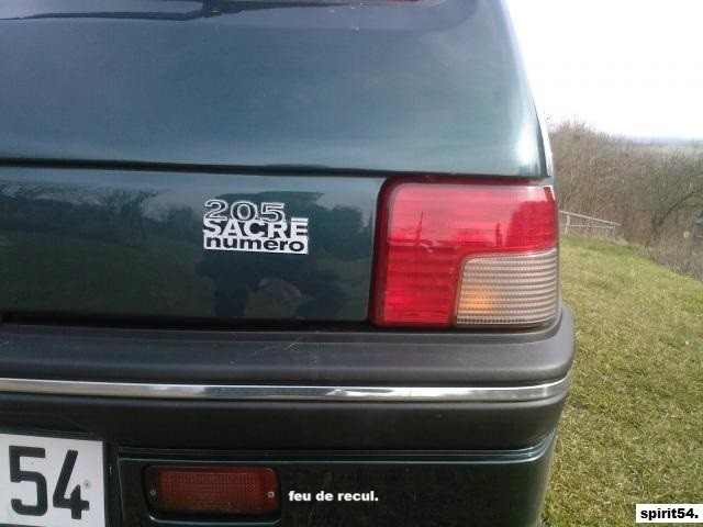

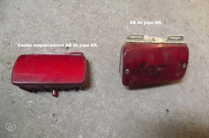

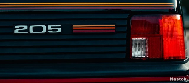

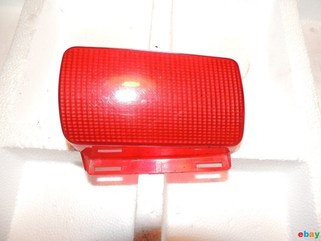

Sur les millésimes 83 à 90 2 feux de recul dans et un cabochon situés dans la platine des :
Millésimes 83 à 90.
Dans la jupe arrière , un feu antibrouillard à gauche et un cabochon (feu factice ) à droite.
En option on pouvait le remplacer par un second antibrouillard :
A partir de Juillet 1990 modèles restylage des feux arrière avec un seul feu de recul disposé à droite dans la jupe arrière.
Dans la jupe, un feu antibrouillard à gauche et un feu de recul à droite.
Bonne fin d'après-midi :)

Olive13 a écrit : sam. 26 avr. 2025 14:59 Bonjour. J'ai perdu (où on m'a piqué ?) mon feu arrière droit, celui du bas qui est intégré dans la juppe (cf photo). J'aimerai le changer mais j'ai un doute, est ce un feu de recul ? Un feu anti brouillard ? Juste un cabochon ? Car celui que j'avais avant ne s'est jamais allumé et pour cause je n'ai aucun câble qui arrive a ce niveau pour le connecter.
Du coup sur le bon coin il y a pas mal de modèles mais j'ai peur de me planter (même si c'est pas trop cher je prends pas un gros risque ::d
Quel est le millésime te ton Cabriolet CJ :grattetete:

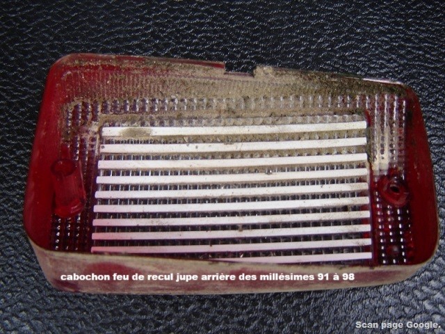

Si du 1er Juillet 1987 au 30 Juin 1990, pas de feu de recul dans la jupe arrière, mais un cache ou feu factice.
A partir du 1er Juillet 1990 et jusqu'à fin de production, un antibrouillard à gauche et un feu de recul à droite.
Les cabochons de l'antibrouillard gauche et celui du feu de recul droit sont percés pour la visserie .
Le cabochon du feu de recul possède une partie blanche au centre :
Cabochon feu de recul de jupe arrière à partir du 1er Juillet 1990.

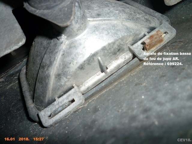

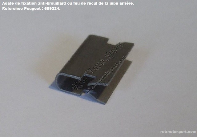

Il te faudra aussi 2 agrafes pour fixer le cache factice ou le feu de recul sur la la partie basse.
La parti haute possède un picot pour l'enquiller :
Bonne soirée. :)

Je me contenterai d'apporter mon grain de sel pour dire que l'agrafe ; clips 669224 est toujours disponible chez Peugeot au prix de 16 centimes environ.
Il en faut deux par feu. Et je suppose que si tu n'as plus le feu, c'est qu'il n'y a plus les clips...

Donc on est d'accord que c'est juste un feu factice ou cabochon ou cache 😁. Mais a t'il la même forme qun feu anti brouillard si jamais je ne trouve pas a acheter de cache ? Et j'ai aussi l'impression que la forme n'est pas exactement la même entre gauche et droite.
Encore merci !
Bonjour Olive13,
Effectivement, il faut bien veiller à acheter le feu pour l'emplacement approprié car la forme est inversée entre la gauche et la droite...
Ensuite, que tu prennes un simple cash factice ou bien un feu, ça ne change absolument rien au niveau de l'adaptation... mais dans ton cas, l'équipement n'étant pas voué à être relié électriquement, le cash factice devrait être de meilleur marché :)
