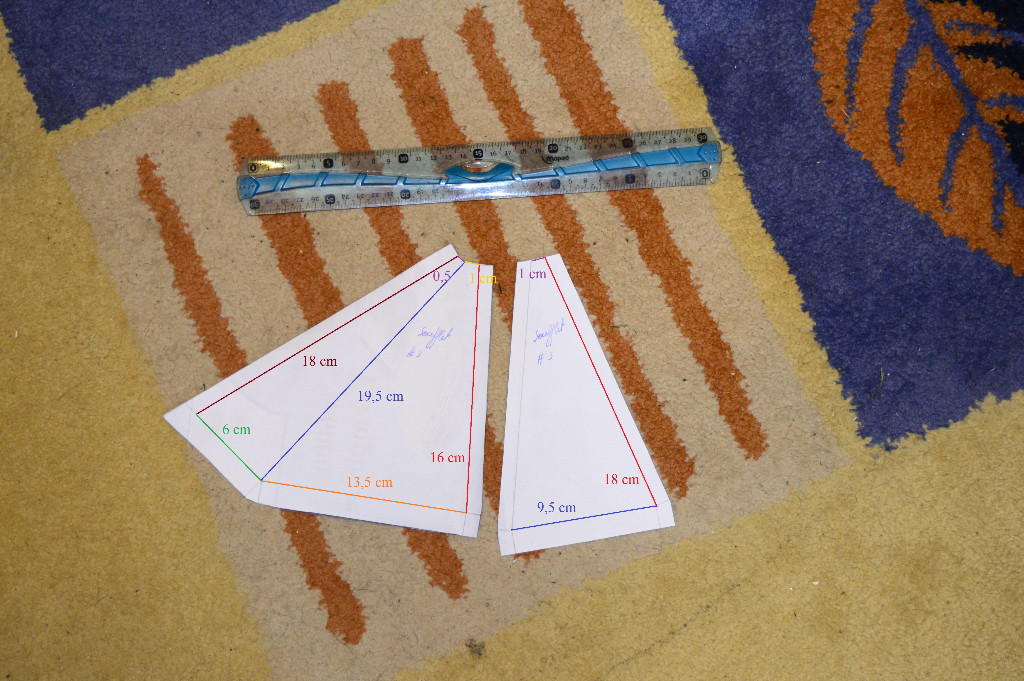

Désolé j'avais oublié, mais voila le patron avec les dimensions.
Tu peux imprimer celui d'origine pour avoir les angles entre les traits :wink: ça ne change pas avec l'échelle.
Bon courage pour la fabrication.

géniale ce ce système d'annotation du patron de soufflet ! ça serait géniale si tu pouvais rééditer celui du volant avec le même principe.

EGranier73 a écrit :géniale ce ce système d'annotation du patron de soufflet ! ça serait géniale si tu pouvais rééditer celui du volant avec le même principe.
Ah oui je l'ai toujours pas fait :gene:
Je m'en occupe ce weekend :wink:

C'est magnifique quel talent !
Je vais tenter de reproduire avec ton patron.
