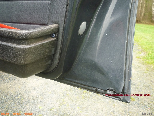

N'étant pas l'auteur de cette fiche pratique , je ne peux donc pas la modifier en y rajoutant les photos disparues aux emplacements initiaux.
Voici celles se trouvant sur mon PC ,concernant ces évacuations d'eau.
Passages de roues AV et AR :
Ailes AV :
Portières AV et AR :
Hayon :
Coffre :
Soubassements :
Edite : ajout photo évacuation eau portière arrière droite.

Belles photos :bien:
sur celle annotée boss23 sur le hayon, l'un d'entre nous a t-il fait une recherche des arrivées d'eau qui passe par ce trou?
Après avoir colmaté le joint de vitre du hayon, le joint de la serrure, la plaque plastique extérieure du décor qui enveloppe la serrure ne semble pas se démonter facilement. Je suis étonné de la quantité d'eau que je collecte après de bonnes pluies; soit le volume de 2 ou 3 éponges. Une, des suggestions?
Merci par avance :)

Très beau travail Merci pour ces photos très clair
Je vais dès cette aprèm nettoyer toute ces trous pour l'évacuation de L'eau
Est ce que quelqu'un sait où se situe la sortie des tuyaux d'évacuation du TOP au quatre coins de la voiture ?
Amicalement G.T.S

Après avoir longuement consulté le topic des entrées d'eau,je ne trouve toujours pas la solution à mon problème sur
ma SR :oops:
L'eau arrive dans le compartiment derrière le bocal lave-glace,mais du coup s'il y a une évacuation ça veut dire que c'est normal
que de l'eau arrive jusque là?
A quoi est sensé ressembler l'obturateur qui bouche le trou en question sur la photo,est-ce un modèle avec une entaille comme
ceux près des bas de caisse?Pour laisser couler l'eau?
L'hiver arrive et c'est bientôt la fin de cette sécheresse de 5 mois en Alsace,du coup je m'y colle! :gene:
