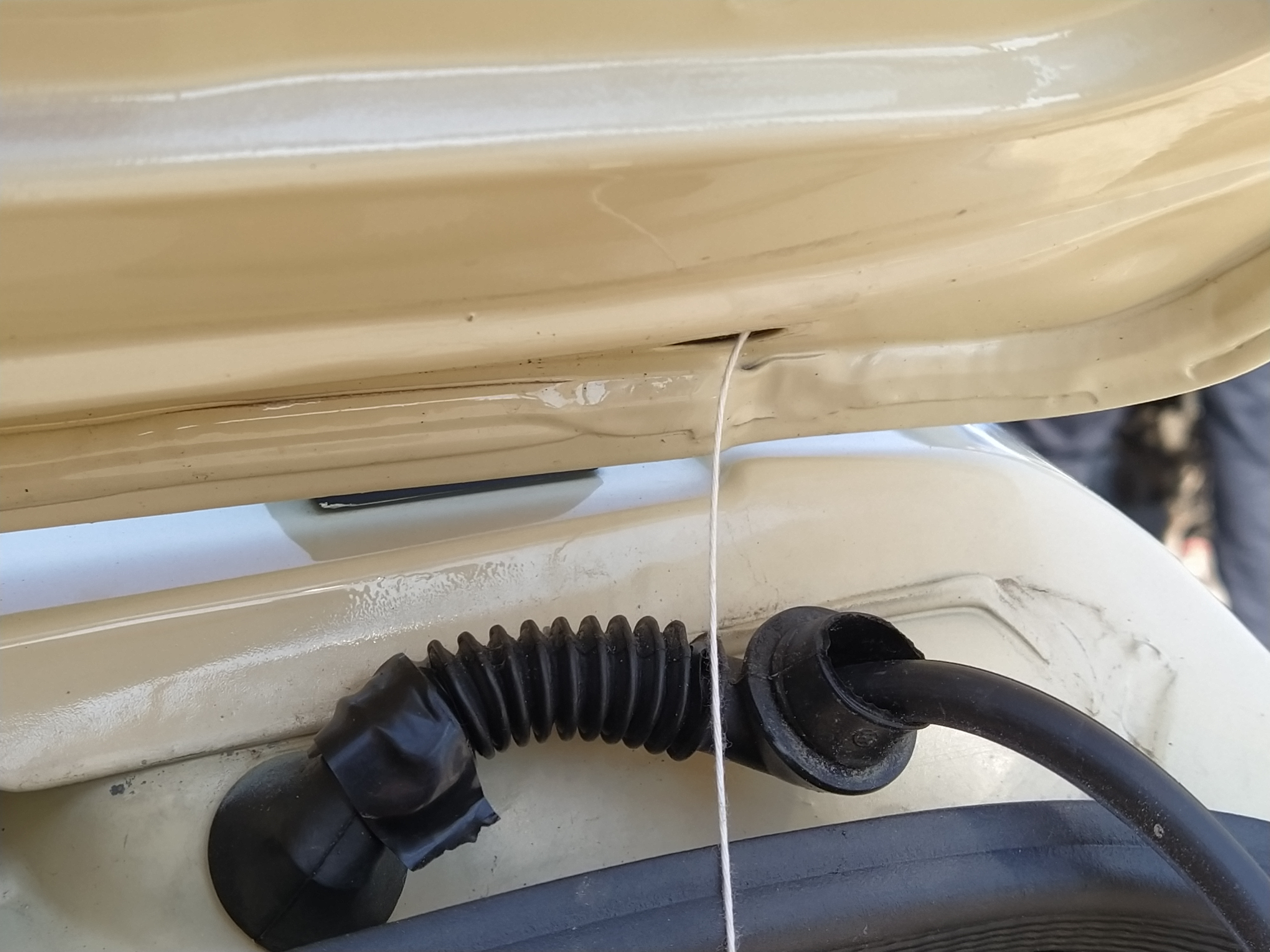

J'ai collé les zones coupées des soufflets et fait tenir au chatterton "en attendant", on verra au prochain orage si ça suffis (ce qui confirmera l'origine de l'entrée d'eau).
Le truc c'est que quitte à sortir les fils et tout j'aimerai pas avoir à recommencer dans 6 mois. Donc mettre des soufflets d'occasion, bof :roll:

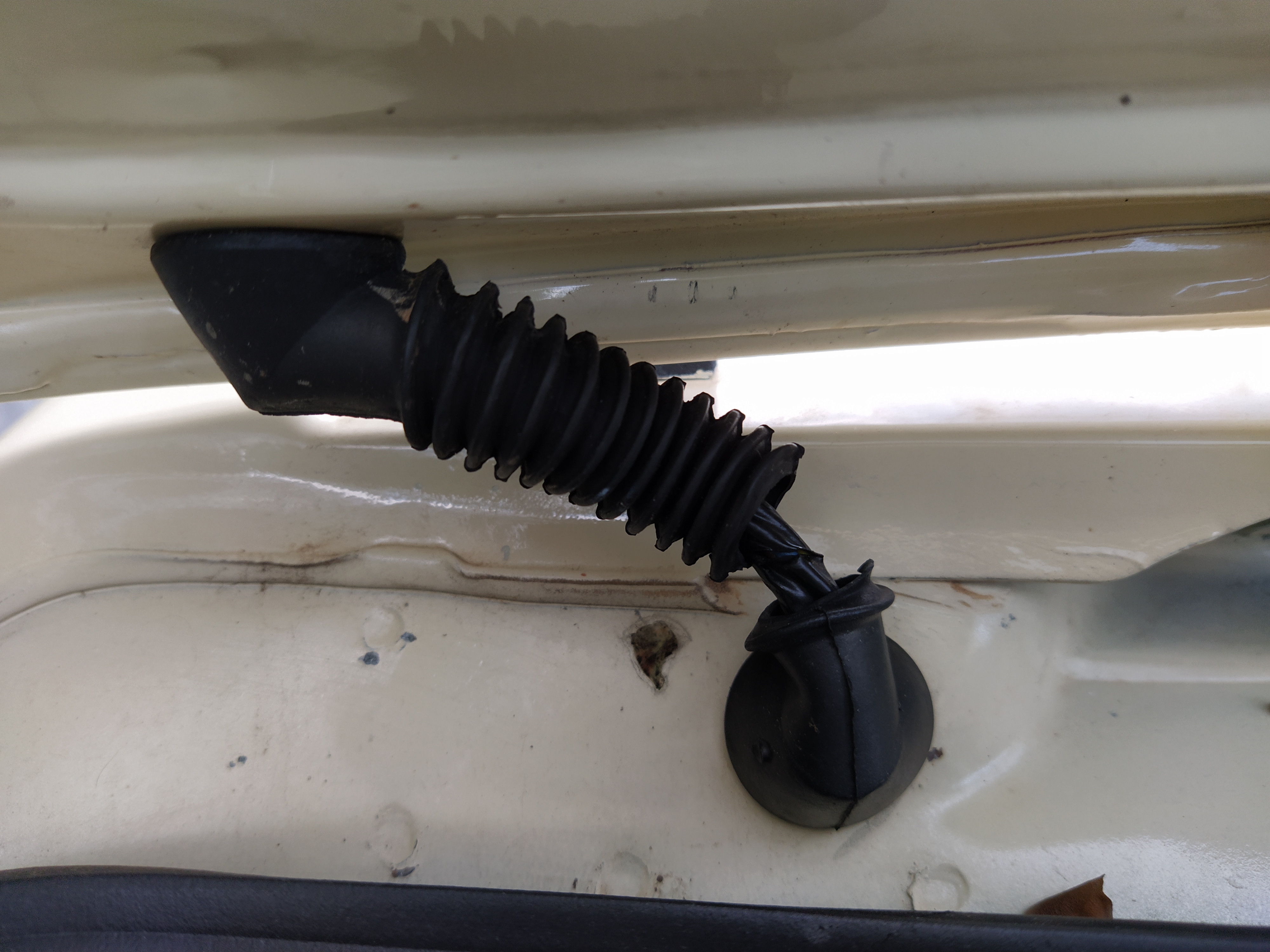

Soufflets trouvés d'occasion.
J'ai fait le remplacement en démontant le faisceau côté coffre.
En tirant un ficelle lors du démontage (ici côté lave glace).
Plus qu'a tirer la ficelle solidement scotchée au faisceau et c'est parti ! :bien:
J'ai dû démonter toutes les cosses (sauf celles de l'ouverture centralisée, les dernières) et en mettre des neuves part-contre, sinon c'était trop gros pour passer :gene:
Comme ca c'est tout propre ! :D j'adore !
Part-contre... ça fuit toujours quand il pleut :shock: :cry: :snif:
Là je voie pas d'où ça peut venir d'autre
