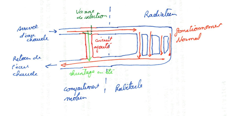

Re: Emplacement autoradio trop chaud?
da-maye a écrit :'Tain j'arrive pas à croire qu'on a un radiateur brulant toute l'année près de nos pieds :shock: , tu m'étonnes que l'autoradio "surchauffe" et qu'on ai très chaud l'été dans nos caisses... :roll:
Si j'ai le temps je cogiterais là-dessus.. :voyons:
J'ai deja pensé a une idée, mais jamais pris le temps de la mettre en place.
Dans la 205 de ma soeur, y'a toujours de l'air chaud qui sort car le volet fonctionne pas bien, j'ai jamais réussi a le réparer, la tringlerie fonctionne comme il faut. Il doit donc y avoir des joints HS dans le circuit d'air :roll: et j'ai pas envie de tout démonter alors que le reste fonctionne bien.
Je testerais surement mon idée l'été prochain si j'ai le temps...
Du coup l'eau chaude arrive et repart par des durites sous le capot. Il faudrait installer un système de vanne en été pour faire ensorte que l'eau ne passe plus par le radiateur en actionnant un robinet (en été par exemple) ou pouvoir envoyer l'eau dans le radiateur quand on veut du chaud (en hivers donc).
(je te mets un schéma si tu veux essayer :wink: )
Le seul souci c'est qu'il ne faudrait pas que le moteur chauffe a cause de cette source de délestage de chaleur en moins.
Je me dis que ça ne doit pas représenter grand-chose en été comme le chauffage n'est pas utilisé mais bon.
A tester en surveillant la température moteur.
