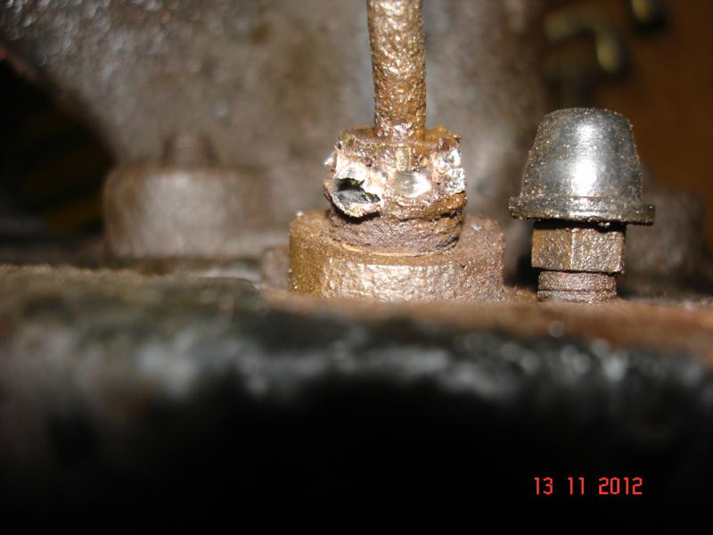

Je suis actuellement en train de changer mon kit de frein AR, ma titine me donne pas mas le fil à retordre aujourd'hui grrrrr.
J'ai déposé le cable de frein à main et le kit de frein AR, mais il me reste le cylindre de roue à déposer.
J'ai réussi à débloquer les 2 vis de fixation, mais impossible de dévisser l'écrou qui solidarise le tuyaux de frein et le cylindre de roue, j'ai commencé par asperger de WD40 et de dévisser avec une clef à tuyauter mais l'écrou à commencer à s'arrondir malgrès une bonne prise, après 2-3 essais infructueux, je passe à la pinse multi-prise et meme avec toutes mes forces et 2 mains rien à faire, il ne veux pas bouger. J'ai enlevé la vis de purge de frein pour faciliter la prise de la pince.
J'ai un petit chalumeau de cuisine, est ce que je peux l'utiliser pour chauffer ce P%@:ù!*$* d'écrou ? je ne risque rien avec le liquide de frein?
Voici une petite photo pour illustrer mes propos:
J'ai dévissé les vis du cylindre de roue pour faciliter la prise de la photo.
Si quelqu'un à une solution je suis preneur :langue3:

Là, comme l'écrou a été massacré, il n'y a pas d'autre solution que de remplacer la tubulure. :?
Ta clé à tuyauter est une clé 6 pans ou douze pans ? :)
Il fuit, ce cylindre de roue ? :)

Meirde, c'est ce que je craignais.
Oui il commence a fuir, et coté conducteur aussi sa fuit meme un peu plus puisque il y a du liquide sur l'intérieur de la jante. Sa suintais autour du cylindre quand j'ai enlevé le tambour.
Sur le comptoir hydraulique ici : http://www.comptoir-hydraulique-automob ... index.html
Ils proposent des canalisation de freins, mais est ce que les raccord sont compris avec et monté ? même question si j'achète chez peugeot, c'est déjà monté et j'ai juste à poser?
ils proposent également des raccord au détail ici : http://www.comptoir-hydraulique-automob ... index.html
Sa ne serai pas possible de couper la canalisation et de remettre un raccord ? il faut voir le type de raccord ensuite au niveau de la canalisation c'est c'est en forme d'olive ou si c'est juste évasé.

si tu enleves la vis de purge, tu peux utiliser le chalumeau de cuisine , mais il reste quand même préférable de changer le tuyau

Avec une pince étau ça doit "parler" ou avec un peu de patience tu limes 2 bord parallèles qui te permettrons d y glisser une clé plate d un diamètre înferieur a celui d origine, ça devrait venir aussi... Pour la suite, tu suis les préconisations de JPB :D

J'ai oublié de répondre à une de tes questions JPB, c'est une clef à 6 pans, c'est pour sa que je ne comprend pas pourquoi l'écrou à foiré aussi facilement, je n'ai pas vraiment forcé.
Je vais suivre vos conseils et remplacer le tuyaux, sa va le tarif est correct :cote:,
Sur le forum du club205GTI, le gars reçoit des tuyaux pré-monté mais non coudé. Donc je pense que sa doit etre à moi de les couder.
http://www.club205gti.fr/forum09/viewto ... 8&start=75
J'ai très rarement fait de la plomberie (je me suis servis d'un outil à battre les collets une fois, mais c'est pas compliqué), comment cintre-t-on un tube de cuivre ? il faut du matos ou c'est suffisamment petit pour être fait à la main sans que le tuyau ne s'écrase?
Je n'ai pas de pince étau mais avec une pince multiprise, je sens que j'ai une accroche mais je sens que sa ne tourne pas, je vais essayer de limer l'écrou et de donner un coup de chalumeau de cuisine.

Normalement, le tuyau cuivre se cintre à la main sans soucis. :)

Une nouvelle en direct du garage :
L'écrou vien enfin de lâcher, je lui est mis un bon coup de chalumeau de cuisine dans la gueule puis un bon coup de pince multiprise et hop il a commencé a tourner ::d ::d ::d
J'ai réussi a desserre l'écrou coté flexible donc pas de soucis de ce coté, plus qu'a commander une nouvelle canalisation :langue3: :langue3:

j'avais eu ce problème et j'avais réussi a déserrer l'écrou avec in pointeau trés bien affuté, à l'étau toutefois, car voyant qu'il était impossible de desserrer sur place, j'avais coupé la canalisation.
