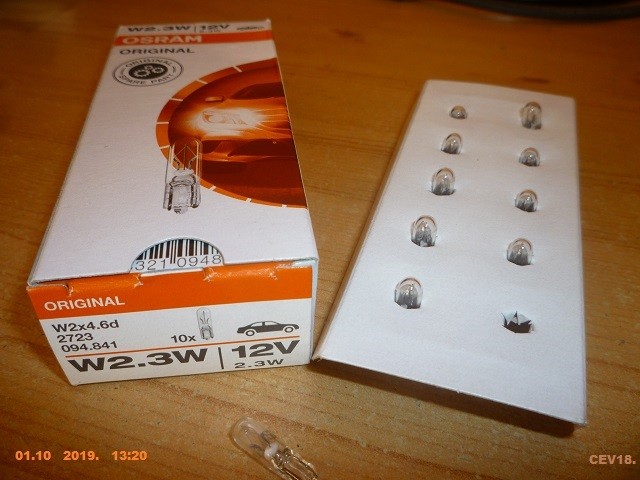

On peut remplacer une ampoule de 2 w, par la même en 3 w.
Socles usagé et neuf d'une ampoule de plafonnier de 5 w

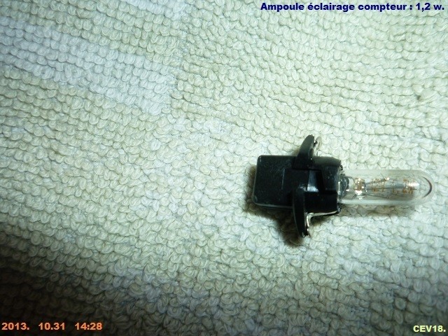

Sur la mienne, phase 1 du millésime 87, ce sont 2 ampoules T5 de 1,2 w.
Ampoule T5 de 1,2 w.
Comme ça n'éclairait plus très bien , je les ai remplacées par les mêmes en 2,3 w.
Ampoules T5 de 2,3 w.
Eclairage du combiné d'instruments avec les ampoules T5 de 1,2 w :
Ampoules T5 anciennes de 1,2 w et rhéostat en position maximum.
Eclairage du combiné d'instruments avec les ampoules T5 neuves de 2,3 w.
Ampoules T5 neuves de 2,3 w et rhéostat en position maximum.
