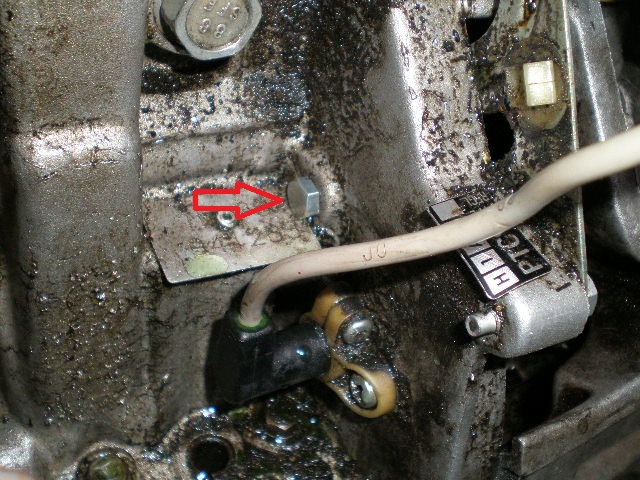

Sans piges et avec la courroie encore posée, tu fais tourner ton vilo (toujours dans le sens horaire) pour mettre le petit repère pile poil sur la fente du 0
tu places ta pige dans le trou dédié (il faut parfois tourner le vilo encore un poil de cul pour que ça rentre

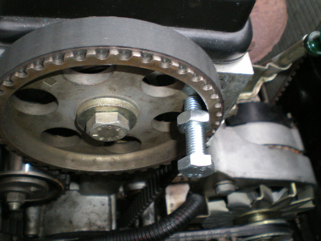

puis tu piges ton AAC avec une vis du bon diamètre et normalement y'a plus rien qui bouge, ensuite tu peux désserrer le galet tendeur et virer la courroie. Si tu piges seulement l'AAC pour "tester" oui c'est normal qu'il y ait un peu de jeu, c'est rien. L'essentiel c'est de pouvoir piger les 2 en même temps (volant moteur d'abord)

Je viens d'enlever le cache sur le dessous du volant moteur et je n'ai pas regardé les reperes mais mon aac est pigé et le vilo aussi car en essayant d'enlever la pige du vilo et de tourner de quelques millimetres, j'ai bien vu que ca pouvait tourner alors qu'en remettant la pige, ca ne bouge pas d'un poil. Etant donné que j'ai fait l'operation courroie posée, je pense que c'est tout bon. :wink:

Au fait, pour la pige de l'aac, j'ai trouvé la pige parfaite: un axe de piston d'un vieux scooter peugeot ST, on dirait que c'est fait pour. :wink:
