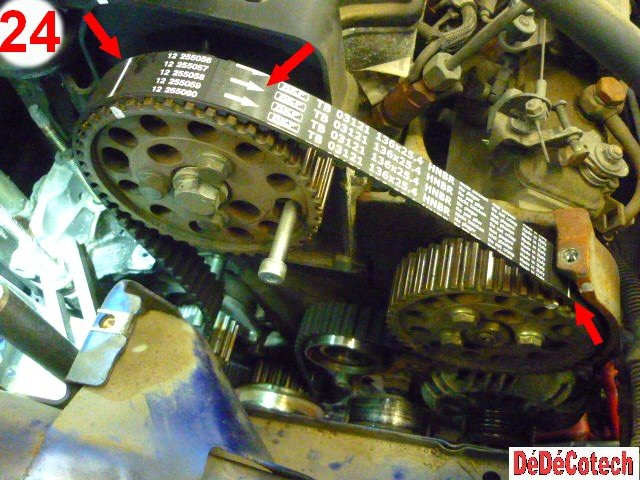

sur tes photos la courroie est dans le bon sens. il faut que tu puisse lire les écritures quand tu es sur le coté de la voiture, je te mets une photo pour illustrer.
c'est également le cas pour les courroies accessoires
