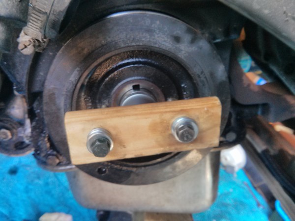

Voila une petite photo de l'extracteur pour la poulie damper (attention à bien utiliser des vis en acier) :
un morceau de bois avec 2 percage avec un entr'axe de 53mm, une douille de 21, 2 vis en acier et des rondelles:

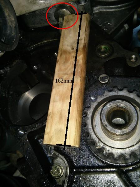

J'ai trouvé une petite astuce génial qui fait gagner un temps fou pour extraire et remettre le galet tendeur :
Il faut compresser le ressort du galet au maximum (en rouge sur la photo) donc détendre au maximum (pas moins car pour remetre la courroie sa peut etre juste ensuite) et prendre la cote (162mm pour moi) entre le ressort et un point fixe et découper un morceau de bois qui va venir bloquer le ressort en position compressé. Ce qui permet de sortir le galet et de remettre le nouveau sans danger et en toute facilité.

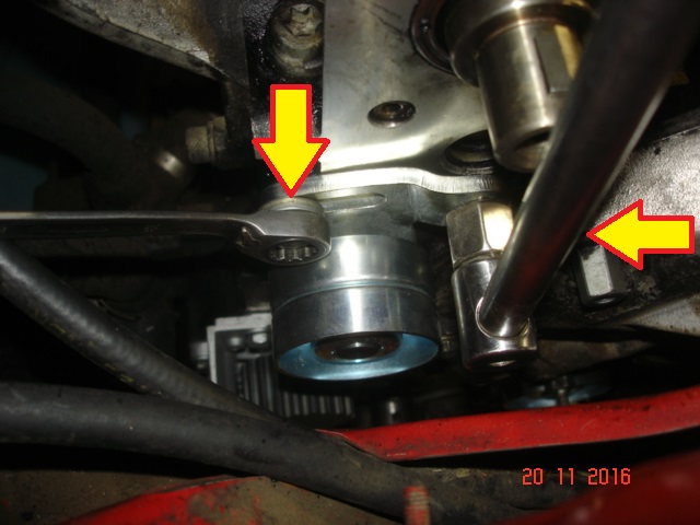

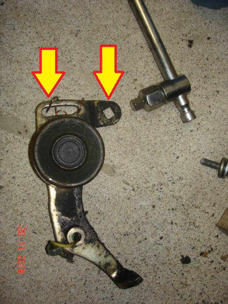

je profite que je n'ai pas encore remonter la poulie de l'arbre a cames( je veux changer le joint spi) pour prendre des photos plus épurées.

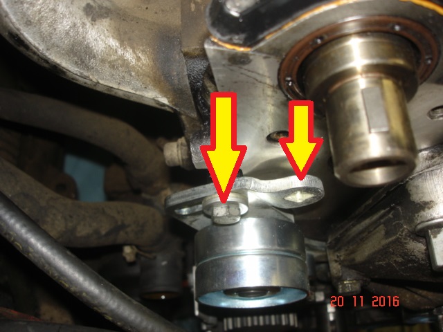

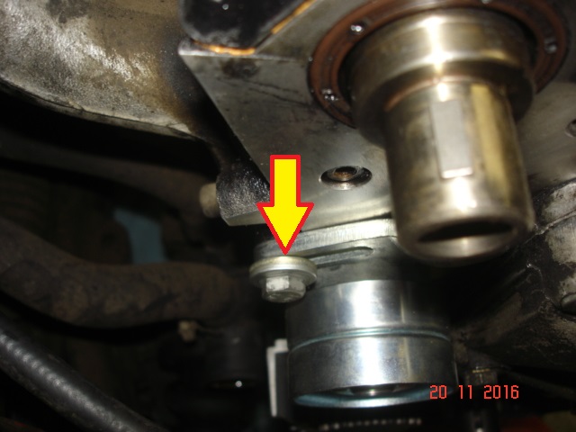

pour positionner le nouveau galet tendeur, il suffit de repousser sans effort le ressort et positionner le galet tendeur; on a alors cette position au départ qui correspond a la courroie tendue:
j'engage le carré du cliquet, je desserre légèrement l'écrou et pousse le cliquet vers la gauche puis je serre a nouveau l'écrou
on est maintenant dans la position ou le galet ne tend pas sur la courroie, et c'est dans cette position que je pourrai installer la courroie
une fois la courroie en place, je n'aurais plus qu'a desserrer l'écrou puis le resserrer quand le galet aura repris sa place initiale et la courroie sera alors tendue.
l'outil qui va bien: le carré d'un cliquet avec le réducteur adéquat
