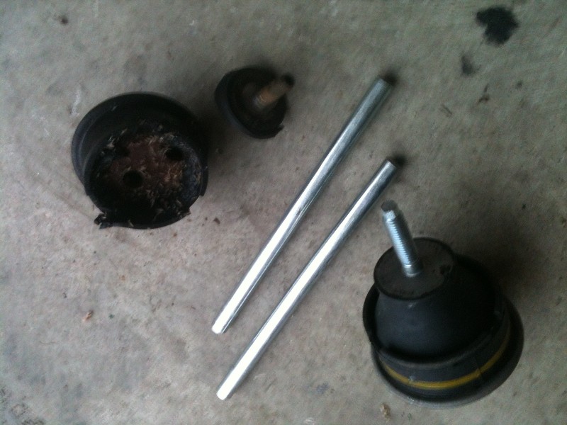

Bonjour, une petite astuce pour démonter un silentbloc du support moteur haut droit récalcitrant sans l'outil adéquat.
Il s'agit de ce silentbloc.
si il il est fatigué comme sur la photo, il ne pourra etre dévissé avec un contre écrou.

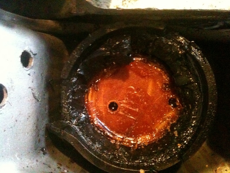

Si la méthode qui consiste a frapper l'encoche pour essayer de le faire tourner ne fonctionne pas, soit vous n'avez pas la place, soit comme le mien il est grippé. Il faut découper toute la partie haute du caoutchouc.
Faire 2 trous a l'intérieur centrés et espacés.
Y inserer 2 tiges du diametre des trous.
Placer une barre entre les tiges (au besoin attacher les 2 tiges entre elles) et tourner... ca doit venir et vous pouvez placer le neuf :)

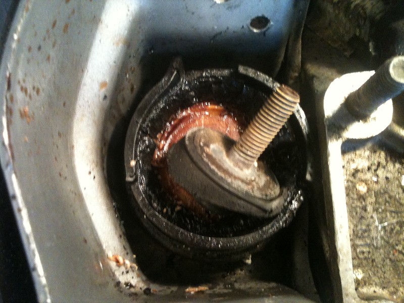

Bonjour ce silent block se visse directement dans la tôle ? Je ne vois rien au dessous et je change le mien assez mou mais pas pourri !
Messages : 5680
Re: Démontage Silentbloc support droit moteur
Il me semble que c'est un écrou prisonnier,non visible par le dessous.
205 SR de 1989 - 250000kms
Wiltouterrain
Messages : 33
Enregistré le : mar. 24 août 2021 08:27
Message par Wiltouterrain »
Bonjour,oui,c est ce que j ai déduit.
Avec un tournevis tranchant et un marteau,j ai pu le desserrer sans soucis!
