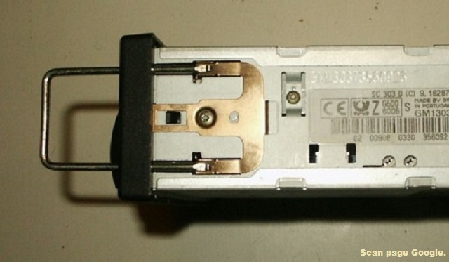

:voyons: La majorité des autoradios ont l'emplacement de l'extracteur sur les 2 côtés.
Sur quelques uns de marques japonaises, l'emplacement est situé sur la face avant, en bas ou en haut.
C'est le cas sur le mien de marque Sony :
Extracteur Sony.
Il me semble que Clarion est d'origine japonaise. :grattetete:

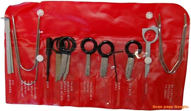

En cas d'impossibilité, un garagiste sympa pourra te l'extraire en échange d'un petit billet. :wink:
Normalement ils possèdent tous un kit d'extracteurs par marques de véhicules et types d'autoradios.
Set extracteurs d'autoradios.
