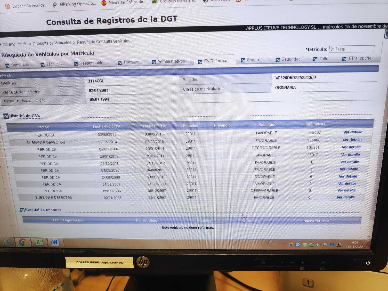

https://zupimages.net/viewer.php?id=22/47/pjtp.jpg
Bonjour a Tous si quelqun est en mesure de me donner plus d info sur cette voiture merci d avance

déja un peu de lecture, pour la lisibilité de tes futurs messages : le-planimg-hebergement-d-images-t58122.html
tu peux mettre plusieurs images par message aussi, ça ne mange pas de pain :bien:
ensuite le numéro de série. VF320DKD225231369
VF3 - peugeot
20 - 205 phase 2
D - cabriolet
K - TU3 (1360cc)
D - injection monopoint motronic catalysée
2 - boite manuelle 5 vitesses
25231369 - numéro dans la série
source des infos : dethomaso

Waouw merci quel eficaciter et si je comprend bien l annee modelo correspond a 1994 qui etait equiper du 1580cm3 ou c est le faire que se spot un modele export belge?

Roberto91700 a écrit : dim. 4 déc. 2022 22:10Waouw merci quel eficaciter et si je comprend bien l annee modelo correspond a 1994
c'est ça. la 1re 205 de 1994 avait le n° de série 25220001
la tienne ayant un numéro supérieur à 25220001, c'est une AM94 (voir 95, 96, ...)
Pour info, Princesse (ma sacré numéro grise) qui est du 6 mai 94 a le n° de série 25313288, et Toto (mon ex-sacré numéro verte boite auto) du 21novembre 95 le n°25524221
la tienne ayant le n° 25231369 , elle doit être à la louche de mai-juin 94 :wink: (loupé, 5 juillet d'après ta photo :roll: )
Pour le reste j'ai tout détaillé, c'est un cabriolet et elle doit avoir le TU3M de 75ch (ce qui corresponds avec les photos que tu as mises sur un autre sujet)
Au passage, vérifie la teinte de tes portes par rapport au reste de la voiture, il me semble qu'elles ne sont pas de la même teinte, donc ce n'est potentiellement pas une roland garros mais bien une rare "Cabriolet 205" de 94 ! ... mais il me semble que les cab n'étaient pas dispo en vert ? repeinte pour la déguiser en RG ? ou c'est moi qui me trompe ?
Pour le code couleur de la voiture, tu le trouvera sous le capot, au niveau de phare conducteur (ici M0NW pour le bleu genesis)
