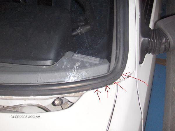

cherche au niveau du joint de parebrise et de ça baie :)
Sous celle-ci, s'assurer que les évacuations ne sont pas obstruées ! Regarde aussi l'antenne radio (picot).

:voyons: Les évacuations d'eau sont répertoriées sur ce topic :
http://www.planete-205.com/forum/planet ... 43230.html
Photos en page 2.
Toujours les garder propres et fonctionnelles.
