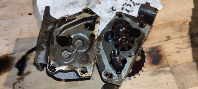

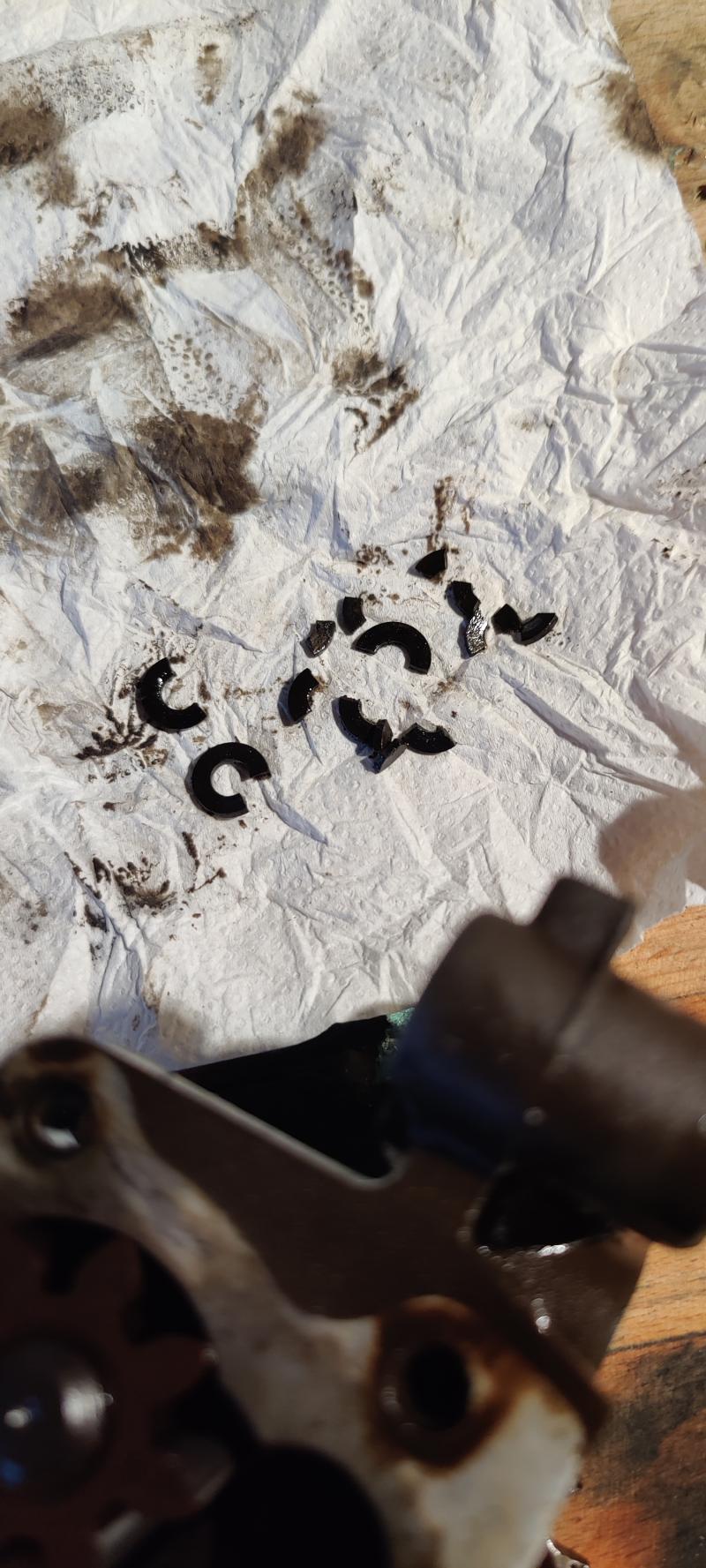

J'ai commencé à changer les coussinets de bielles, ils sont nickels mais je vais tous les faire (pour l'instant une seule bielle de faite, galère côté boîte, puis le temps c'est transformé en déluge...).
Du coup j'ai démonté la pompe à huile (rappel : témoin de pression d'huile s'allume à chaud).
Le constat est sans appel :
Toutes les rondelles des vis pétées, du coup les Demi-coquilles n'étaient pas serrées, on voit bien que l'huile prenait la tangente...
