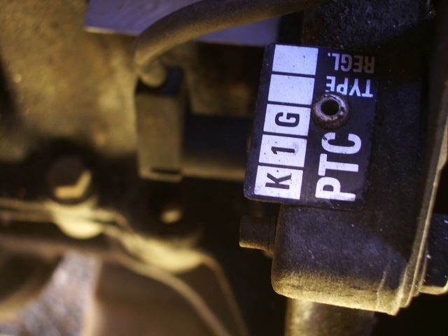

Re: couler une bielle moteur de remplacement ?
Le moteur TU 1 dispose d'une plaque moteur H1A.
Elle est fixée à l'avant gauche du carter cylindres ,sous le boîtier de thermostat.
Une seconde plaque juste à côté indique quand à elle le numéro de série du moteur.
C'est une plaque comme ça :
La plaque de cette photo correspond à un moteur TU3A.
Ton père a surement dit : " moteur TU de 1100 cm3 " ,ce qui n'est pas faut puisque ta 205 a une cylindrée de 1124 cm3

Désolé je ne connais pas le nom de toute les pièces du moteur :/
Photo prise sur le net, j'ai entouré les deux partie qui ont du faire le fameux "POP" sur l'autoroute:
Fin voila je me met en quête d'un moteur TU H1A qui à environ 147 000Km comme le miens...
Merci pour vos messages pour la vidéo je vais la faire plus tard, je ne sort pas ayant la grippe..

Salut le grand rond rouge (coiffe du filtre à air) l'admission d'air filtré, et le petit rond rouge c'est le reniflard de vapeur d'huile.
Par contre pour votre problème c'est assez difficile de répondre, le 1er bruit métallique que vous décrivez pourrais bien être le roulement du galet tendeur ou pompe à eau qui commence à ce grippé, ce qui pourrais entrainer un décalage de la distribution et causer pas mal de dysfonctionnements sur l'admission / échappement (retour de compression dans le carbu perte de puissance et bruit des soupapes qui tape contre les piston...) quand à la perte de l'huile alors la je n'ai pas trop d'idée soit sa coule quelque part soit elle es brûler mais elle ne disparait pas
Faudrais voir à quand date votre dernier changement de courroie de distribution / pompe à eau / galet tendeur ?
Pour le moteur en échange standard faut faire le tours des casse et annonce entre 100 et 200euro sa devrais ce trouver.
