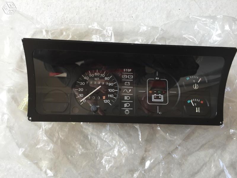

Si c'est pour faire une voiture électrique conforme à l'origine, t'as intérêt à faire les choses bien!
En commençant par mettre un vrai compteur de 205 électrique, et pas une bidouille comme on en trouve pour le compte-tour sur compteur de base
Pour info: compteur de 205 électrique:
Par contre l'homologation risque d'être compliquée, sachant que le véhicule n'est plus aux normes actuelles de sécurité (airbag, structure, etc.)...
Ma question est: peut-on faire homologuer un véhicule modifié qui n'est pas conforme aux normes actuelles? C'est un peu comme si on voulais faire homologuer un nouveau modèle de voiture?
Penses aussi que l'électrique induit l'usage de batteries, qui ne sont pas moins polluantes que le diesel (il faut les produire en grande quantité, et les matières premières sont très toxiques pour l'environnement dès leur extraction).
Littéralement, c'est choisir entre le CO2 dans l'air et le mercure dans l'eau.

oh ho, intéressant ça !DVL a écrit :Si c'est pour faire une voiture électrique conforme à l'origine, t'as intérêt à faire les choses bien!![]()
En commençant par mettre un vrai compteur de 205 électrique, et pas une bidouille comme on en trouve pour le compte-tour sur compteur de base![]()
Tu le vends combien ?
(cela dit il est très moche : c'est un jaeger
Bonne question... Mais pas forcément, comme on pars d'une base homologuée. ce qu'il faut, c'est faire homologuer les changements. si on devais couper dans la caisse sans la rigidifier en contrepartie, la on se ferait recaler, mais ce n'est pas notre casDVL a écrit :Ma question est: peut-on faire homologuer un véhicule modifié qui n'est pas conforme aux normes actuelles? C'est un peu comme si on voulais faire homologuer un nouveau modèle de voiture?
Tu as raison, je vais de ce pas vendre miss pollution 1994 m'acheter un cheval et un champDVL a écrit :Penses aussi que l'électrique induit l'usage de batteries, qui ne sont pas moins polluantes que le diesel
plus sérieusement, c'est un projet "pour le fun" et pour passer mon temps à autre chose que cambrioler des grandes surfaces et taguer les murs des citées

Au risque de te décevoir, le compteur ne m'intéressait pas et je n'ai même pas essayé de l'acheter. A quoi m'aurait-il servi?
Au pire j'ai la photo, c'est bien assez.
