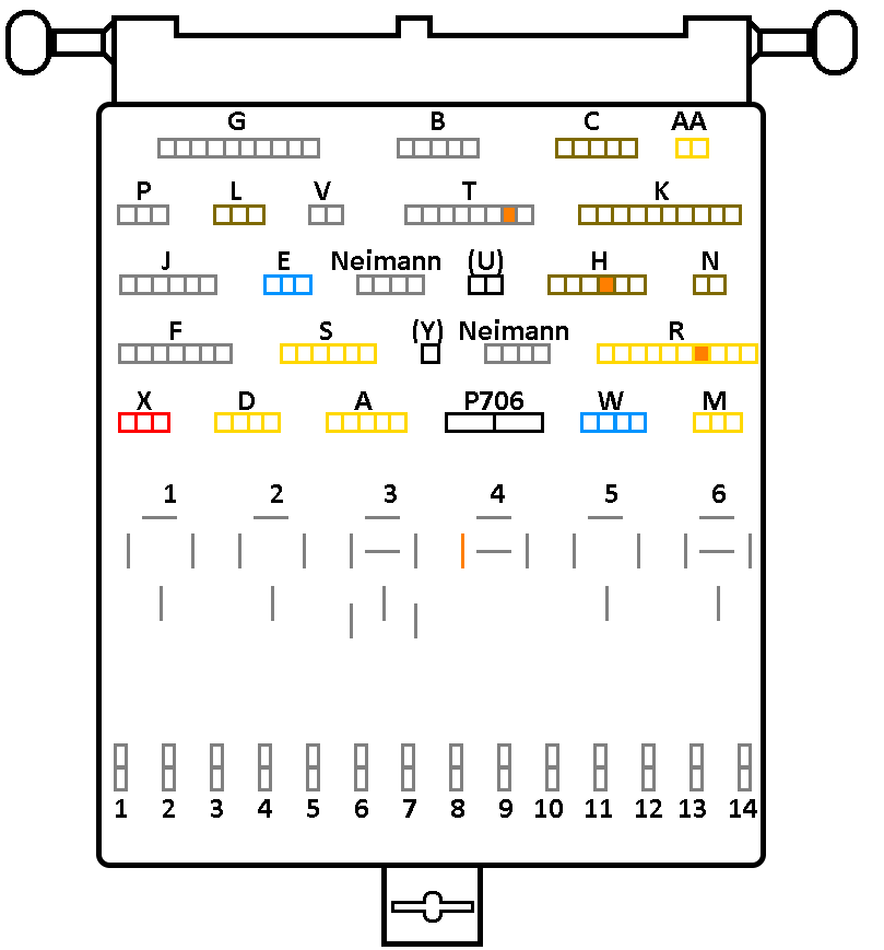

Je n'entend pas mon clignotant avec le bruit ambiant en roulant en décapotable que pensez vous de rajouter un buzzer piezo
Ma question est ou le brancher sur la boîte à relais pour retrouver le voyant ou le bruiteur d'origine
Merci de vos infos :bien:
205 CT moteur XY8 de 1987 bi carbu 1.4
Messages : 2038
Re: Connecté un buzzer supplémentaire sur les clignotants
tu peux te prendre sur un de ces fils, repérés en orange.
de préférence sur la prise K, car c'est ton voyant au tableau de bord
et n'oublie pas de vérifier le bon fonctionnement (clignotant G, D, warning) avant de prendre la route
