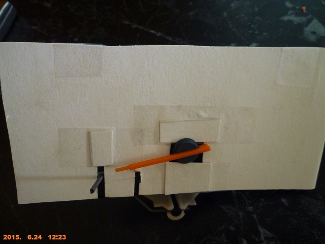

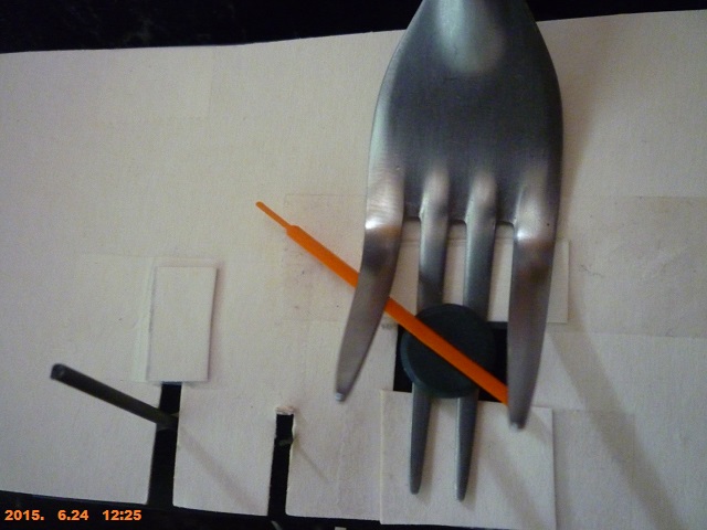

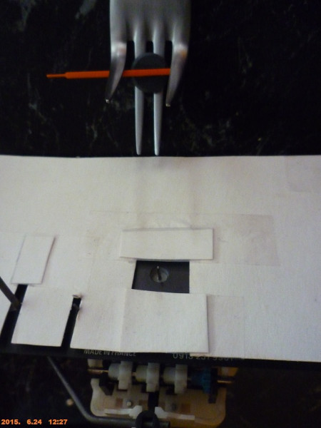

On peut également remplacer la pièce ou le rouleau défectueux ,en les prélevant sur un autre tachymètre : :wink:
http://www.planete-205.com/forum/planet ... 67456.html
Pour accéder aux rouleaux il faut déposer l'aiguille toutefois.
Pour effectuer cette opération sans rayer la peinture du tachymètre :
Bonne soirée. :)
